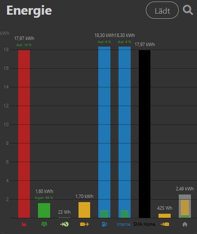

Mit dem neuen Update wird mir die Lademenge (blau) zweimal angezeigt. Ich habe nur den internen Ladepunkt, daher wäre das wahrscheinlich entbehrlich, oder? Und die schwarze Farbe des Balkens ist bei dunklem Hintergrund schlecht.

Danke für das Feedback.
SMA-Home ist ein Zähler?
Frank-H hat geschrieben: Di Okt 28, 2025 11:00 am Mit dem neuen Update wird mir die Lademenge (blau) zweimal angezeigt. Ich habe nur den internen Ladepunkt, daher wäre das wahrscheinlich entbehrlich, oder? Und die schwarze Farbe des Balkens ist bei dunklem Hintergrund schlecht.

Ja, das ist der Sunny Homemanager 2 als Netzzähler.electron hat geschrieben: Di Okt 28, 2025 12:50 pm Danke für das Feedback.
SMA-Home ist ein Zähler?Frank-H hat geschrieben: Di Okt 28, 2025 11:00 am Mit dem neuen Update wird mir die Lademenge (blau) zweimal angezeigt. Ich habe nur den internen Ladepunkt, daher wäre das wahrscheinlich entbehrlich, oder? Und die schwarze Farbe des Balkens ist bei dunklem Hintergrund schlecht.
