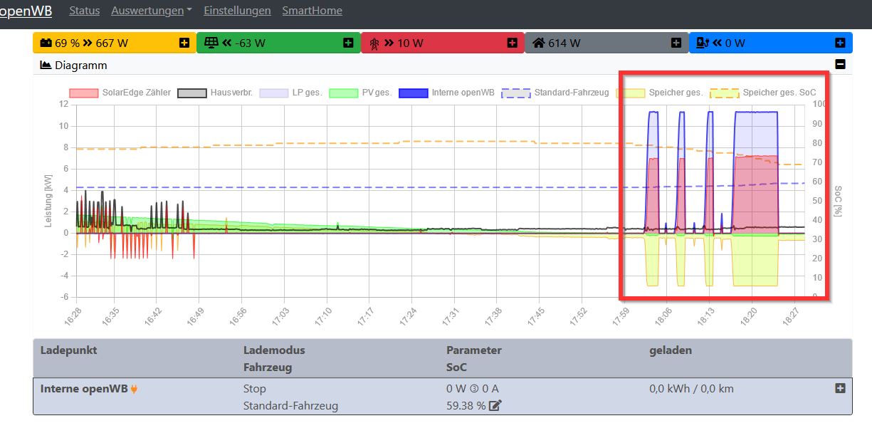

Frank-H hat geschrieben: Di Okt 22, 2024 1:00 pm Aktueller Master:
PV-Laden mit Speichervorrang und SOC-Einstellung (SOC 95 %). Trotzdem wird das Fahrezug geladen. Die angezeigte Meldung wechselt immer zwischen Abschalttimer-Meldung und Überschreitung des Limits. Es kommt nicht zur ausschließelichen Speicherladung, auch nicht, wenn ich auf das mittlere Symbol stelle (Speichervorrang).
Log: https://paste.openwb.de/8BR5dkd2REEu2xq
Beim Speichervorrang wird der Speicher hochgeregelt, indem immer 100W Einspeisung gelassen werden, die der Speicher nehmen kann. Regelt der Speicher nicht entsprechend hoch, wird auch nicht mehr Leistung für die Speicherladung vorgesehen. In den letzten zwei Zyklen ist die PV-Leistung und die Ladeleistung relativ konstant, trotzdem werden 200W bzw 100W eingespeist, mit denen der Speicher laden könnte.

LenaK hat geschrieben: Di Okt 22, 2024 2:33 pm
Das stimmt trotzdem etwas nicht. Es sollte ja nichts ins Auto gehen, sondern nur in den Speicher. Trotzdem wurde das Auto immer mit meistens 6 A mitgeladen. MIN+PV war nicht eingestellt.
Hier die Grafik dazu:
Screenshot 2024-10-22 165208.png (95.57 KiB) 1504 mal betrachtet

Frank-H hat geschrieben: Di Okt 22, 2024 2:55 pm
Speichervorrang heißt nicht, dass das Auto gar nicht geladen wird. Ist Überschuss übrig, wird dieser ins Auto geladen. Die Regelung regelt die Ladeleistung des Autos so, dass 100W Einspeisung übrig bleiben, die der Speicher hochregelt. Im nächsten Zyklus regelt der Speicher wieder um 100W hoch, bis die Leistungsgrenze des Speichers erreicht ist.
