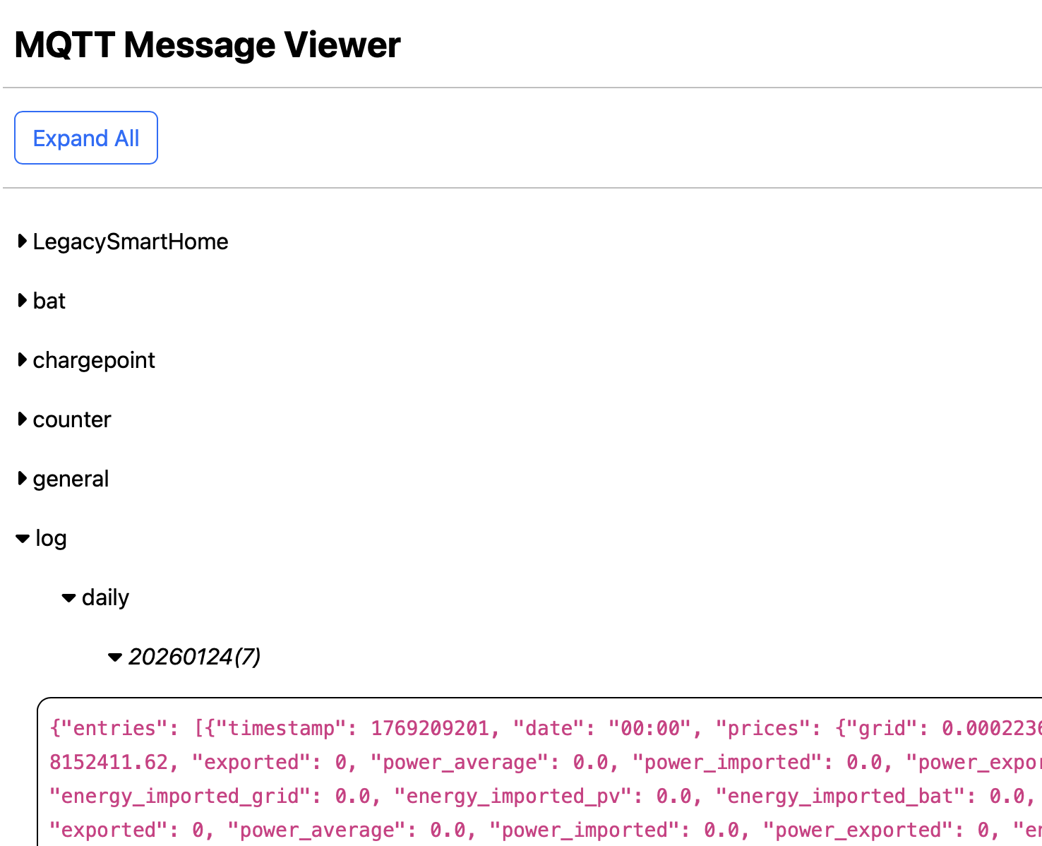

Ja, in der Tat. Das ist ok. Dann muss die Ursache woanders liegen. Wir sollten uns die Daten ansehen, die für den Graphen verwendet werden.
Könntest Du in den "Look&Feel"-Einstellungen des Colors-Themes den Debug-Modus aktivieren, dann ganz unten auf der Seite auf "MQ-Viewer" klicken und dann in der Liste "log/daily/<heutiges Datum> auswählen:
Screenshot 2026-01-24 at 07.35.37.png (139.1 KiB) 2269 mal betrachtet
...und dann die ganze Datenstruktur hier
(als Code-Block)
posten ? Vielleicht finden wir so etwas.

Danke.
Ich sehe drei Wechselrichter im Log:
"pv6": ,"SolarEdge BAT-WR 10H"
"pv11": "SolarEdge PV-WR",
"pv20": "SolarEdge BAT-WR 10H Prime",
Der Zähler für pv6 verändet sich im Laufe des Tages gar nicht. Er hat einen enorm hohen Wert (4.541821557792383e+25). Möglicherweise führt das zu Problemen bei der Verarbeitung in der openWB.
Der Zähler für pv20 läuft rückwärts. Die Werte werden im Laufe des Tages kleiner. Deswegen werden diese Werte von der openWB ignoriert.
Der Zähler für den pv11 scheint korrekt anzusteigen, wenn Strom produziert wird.
Das spiegelt sich auch in den Tages-Energie-Werten im Log:
"pv": {
"all": {
	"energy_exported": 0.0
"pv6": {
"pv11": {
	"energy_exported": 14200.0
"pv20": {
	"energy_exported": 25.0
Nur für pv11 wird nennenswerte Energieproduktion angezeigt (14 kW). Die Gesamtproduktion ist aber 0. Eigentlich sollte das die Summer aller Wechselrichter sein.
Ich würde als erstes mal schauen, ob die Konfiguration von pv6 und pv20 korrekt ist und sie allenfalls korrigieren. Vielleicht kommen dann ja korrekte Werte. Falls das auch nicht hilft, würde ich ein Ticket beim Support aufmachen.
