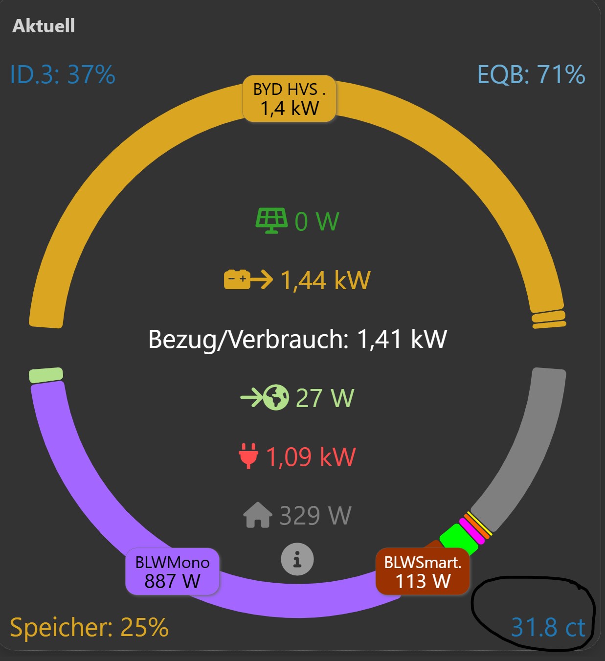

Es Verschwindet immer wieder der Strompreis aus der Anzeige
Screenshot 2026-03-18 202855.jpg (132.51 KiB) 1350 mal betrachtet
Kann ggf mit dem zusammen hängen
viewtopic.php?p=141081#p141081

Das kann ich hier nicht reproduzieren. Hängt möglicherweise vom Provider ab.

Wäre Tibber
Hat keiner ein ähnliches Problem ?

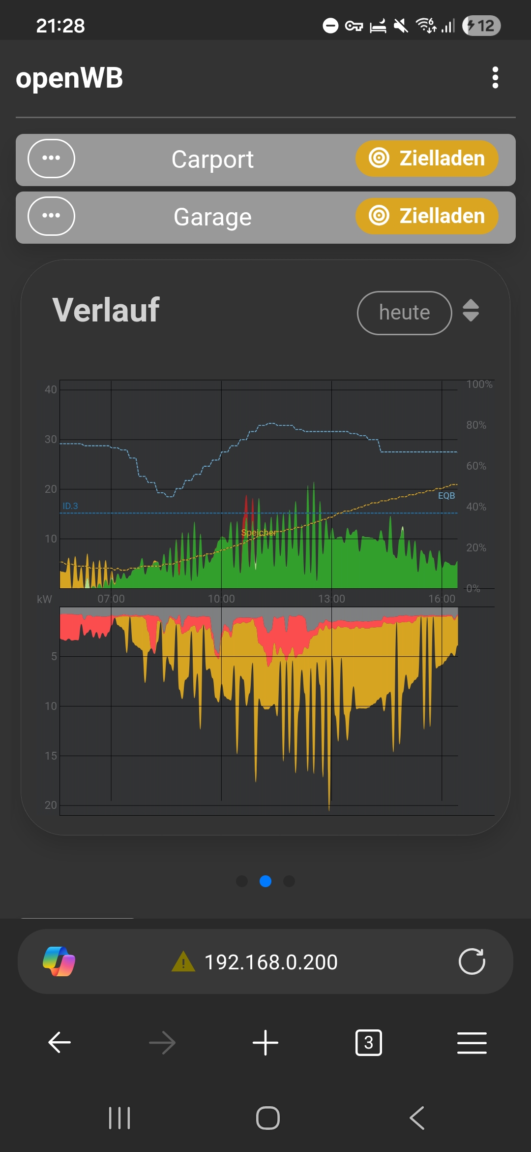

Keine Ahnung ob das colour's theme das Problem ist
Seit geraumer Zeit werden die mqtt geröte so dargestellt owhol alle 5 Sekunden daten eingehen
(388.8 KiB) Noch nie heruntergeladen
Ggf ist auch das Backend das Problem hmm

Du könntest das mal mit der Darstellung im Standard-Theme (Auswertungen/Diagramme) vergleichen.
Für mich sieht das so aus, als würden zwar alle 5 min Werte geschickt, aber die Energie-Zähler werden nicht jedes Mal erhöht, sondern nur jedes zweite oder dritte Mal. Der Tagesgraph basiert ja auf den Zählerständen, nicht auf der Leistung im Zeitraum.

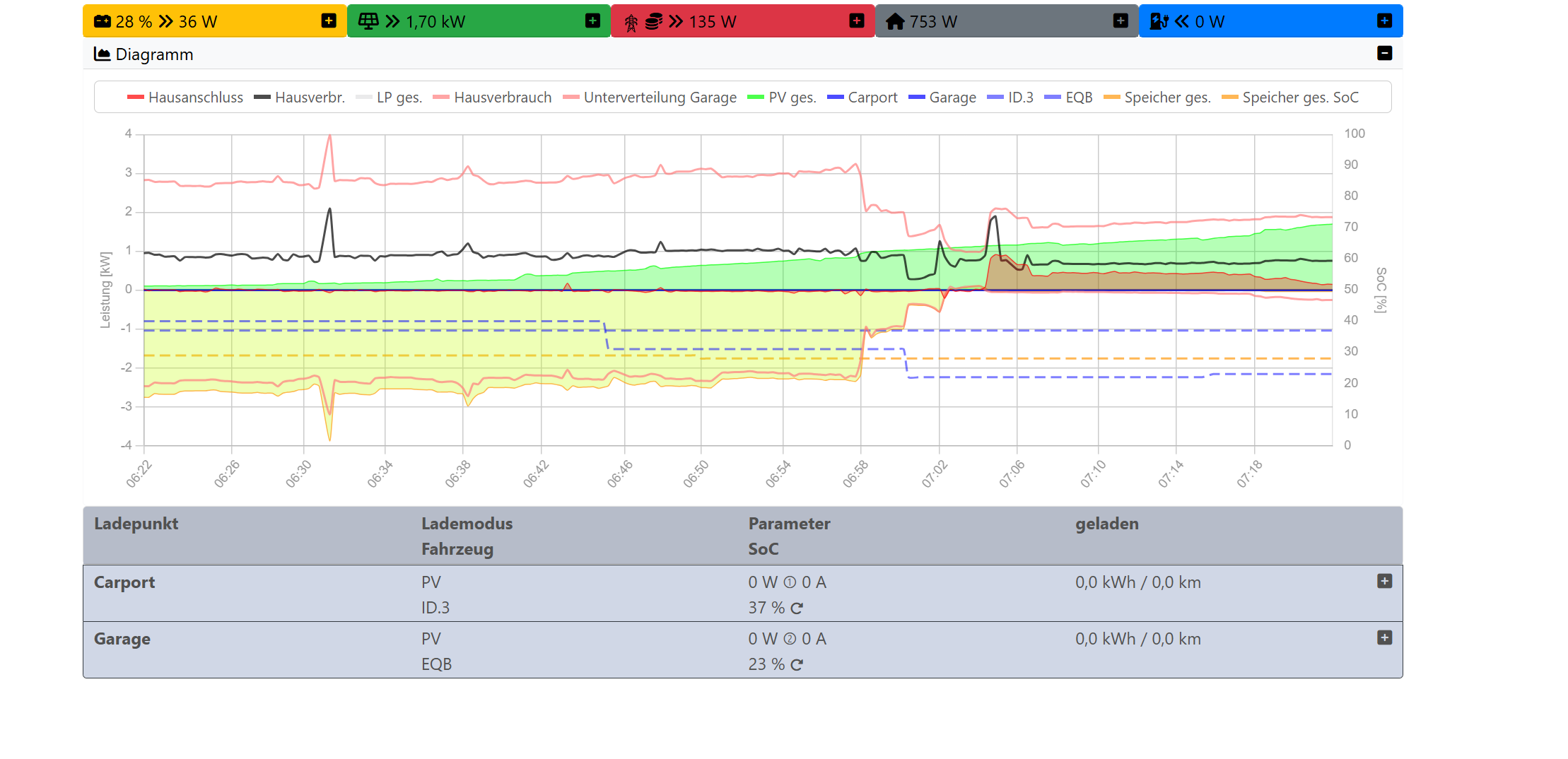

Hallo Klaus ,
hier die Anzeige vom Standardtheme .
Das ist es Normal .
(201.8 KiB) Noch nie heruntergeladen
Falls du noch was brauchst .
Sag es
