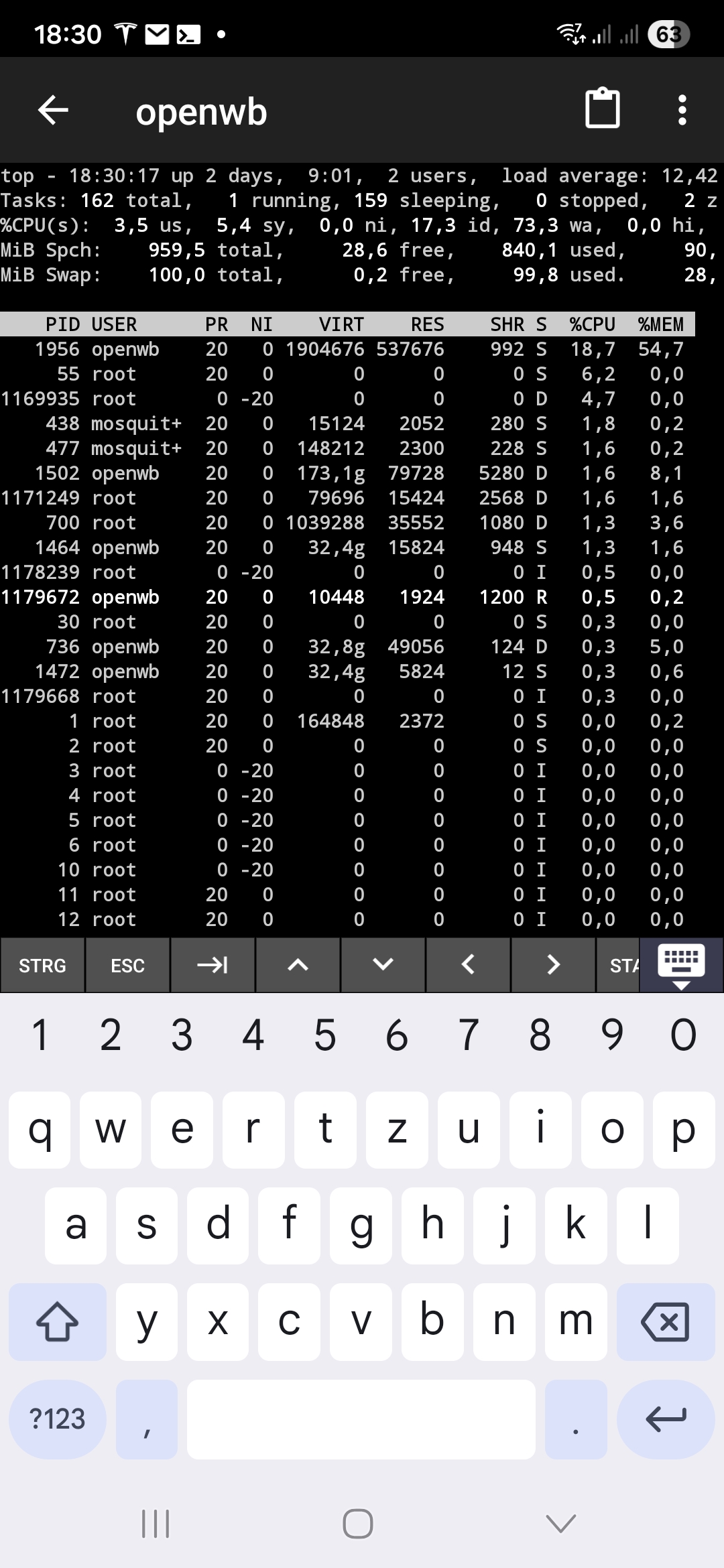

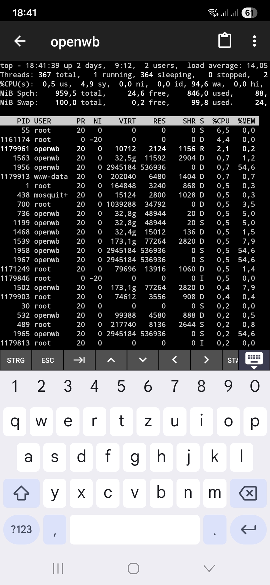

Das passiert wenn die openwb kurz vor dem Blackout ist .
Die Speichernutzung steigt und es wird träge bis es dann gar nicht mehr reagiert .
(537.79 KiB) Noch nie heruntergeladen
Hier steigt der Wert
(585.33 KiB) Noch nie heruntergeladen
Hier der Log :
https://paste.openwb.de/a447tfaBHMAKfLU

Im Log häufen sich Threads zu CP6 und CP8. Was sind das für Ladepunkte und auf welchem Stand sind die, falls es openWBs sind?

Hier werden immer neue Threads gestartet, bis das RaspiOS an sein Limit kommt. Also kein Speicherleck in dem Sinne wie beim Display damals. Der betroffene Prozess ist das openWB Backend.
Das sind zwei Openwb Customs als master und sekundär Box . Beide laufen auf der aktuellen Alpha 2025-05-28 15:17:09 +0200 [c9279865d] . Warum cp6 und cp8 weiß ich auch nicht 🙈.
