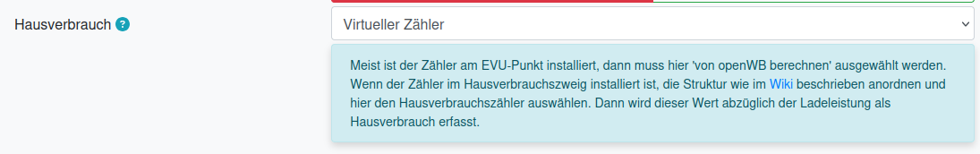

Naja, der Hausverbrauch ist ja immer abzüglich der Ladeleistung. Das Besondere an der Option ist ja, dass der Hausverbrauch bei Auswahl der nicht-99%-Option gemessen und nicht wie sonst errechnet wird.
Und das, warum das im vorliegenden Fall vielleicht doch nicht funktioniert, ist auch das mit dem Ladestrom. Wenn der vom gemessenen Hausverbrauch abgezogen wird, funktioniert die Berechnung nicht. Denn keiner der drei SDMs misst den Ladestrom. Wenn der Text stimmt, ist der Hausverbrauch beim Autoladen um die Ladeleistung zu niedrig. Aber gut zu wissen, dass aus den Hausverbrauchazählern die Summe gebildet wird und nicht nur einer zulässig ist.

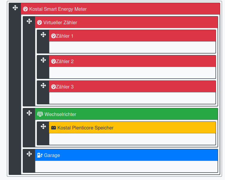

Er soll einfach wie beschrieben nur den Zähler für den Hausverbrauch nehmen welchen ich Ausgewählt habe :D
Der Virtuelle Zähler ist das Haus, ganz ohne Wallbox oder sonst etwas
so sieht das Diagramm aus, da sieht man die drei Zähler und den Hausverbrauch (der weil 0 nicht vorhanden ist).
Alles andere habe ich der Übersichtlichkeit mal ausgeblendet.
Vermutlich wird der Hausverbrauch dann beim Laden auch noch negativ irgendwann.
Was wäre hier die richtige Config?:?:
(Die drei Zähler jetzt nicht mehr zu erfassen wäre ja doof, dann hätte ich mir den Installationsaufwand ja sparen können)

Die Struktur und Konfiguration des Hausverbrauchs sieht für mich sinnvoll aus.
Der fehlende Hausverbrauch in der Tagesauswertung sieht eher nach einem Bug aus dass virtuelle Zähler in den Diagrammen nicht dargestellt werden.
Ich habe das bei mir mal nachgestellt und ich sehe in der Auswertung den virtuellen Zähler auch nicht.
Das müsste openWB prüfen.
Zeigt denn der Status sinnvolle Werte?

Bei mir wird der virtuelle Zähler in der Auswertung auch nicht angezeigt. Aber ich sehe da doch noch ein strukturelles Problem. Denn selbst wenn die Messung des Hausverbrauchs durch entweder die selbstständig summierten Zähler oder die Summe des virtuellen Zählers funktionieren würde, wird der Wallboxstrom immer noch nicht von den Zählern erfasst. Ich meine, die nicht-99%-Option ist für PV-Anlagen gemacht worden, die am EVU-Punkt zählen, aber statt des Zählergebnisses den selbst errechneten Hausverbrauch liiefern. Und da wäre der Wallboxstrom mit drin.
Beiträge: 10279
Has thanked: 176 times
Been thanked: 416 times
Re: Hausverbrauch bei Zählerkaskade
Gemeint ist tatsächlich der dedizierte Hausverbrauch. Die 99% stimmen, dieser Fall ist super selten.
Um sich gedanklich zu lösen, Hausverbrauch = nicht erfasster Verbrauch.
In diesem Beispiel wäre es daher eigentlich richtig die openWB den Hausverbrauch berechnen zu lassen.
Dieser sollte, da hier nahezu alles erfasst ist, dann richtigerweise ungefähr 0 sein.
Der Feature Request wäre an der Stelle einem Zähler eine Option zu verpassen "in Hausverbrauch einrechnen" ja/nein.
