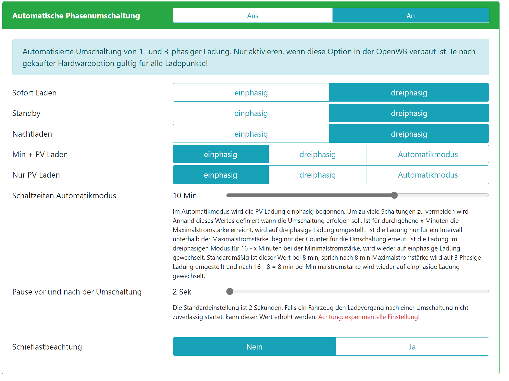

Das dies manuell, mit den 2 min. warten funktioniert kann ich bei meinem e2008 bestätigen. Gibt es dafür schon einen Feature Request? Ich habe nichts gefunden. Oder kann das jemand umsetzen? Das Feature gibt es ja schon Wir würden gern die autom. Umschaltung zwischen 1 und 3 phasigem Laden nutzen, das war einer der Gründe für den Kauf.Das automatisch Umschalten führt aber bei allen Parameterkombinationen zur Ladestörung.
Meiner Meinung nach sollten wir das Auto einschlafen lassen, also ein Pause bei der Umschaltung von min 120s einlegen.
Dazu müsste das Verhalten des Parameters "Pause vor und nach der Umschaltung" entsprechend angepasst werden.

Es gibt ja die 'Pause vor und nach Umschaltung' - allerdings nur mit ein- und zweistelligen Sekundenwerten. Bin mir auch nicht sicher in wie fern sich das auf eine Ladepause oder nur eine mögliche weitere CP-Unterbrechung bezieht.

also ich hab auch mal auf die 1.9.247 upgedatet, aber wenn ich den Parameter "Wartezeit vor und nach Umschaltung" auf 120s setze wacht das Auto generell nicht mehr sauber auf (auch ohne eine 1p/3p Umschaltung)...
Ich habe auch verschiedene settings nun probiert, ohne größeren Erfolg bisher.
hat hier schon irgendwer ein Parametersetting das funktioniert? Wenn ja wäre ich dankbar drum, würde das dann als Gegenleistung sogar im Git im Wiki nachpflegen.

Re: CP-Unterbrechung weckt Corsa-e nicht mehr auf
ich nutze die 1p/3p Umschaltung - allerdings nicht im Automatikmodus, meine PV Anlage hat nur 4kWp, da brauche ich das nicht.
Sofortladen: 3p
PV/NurPV: 1p
Peugeot e2008

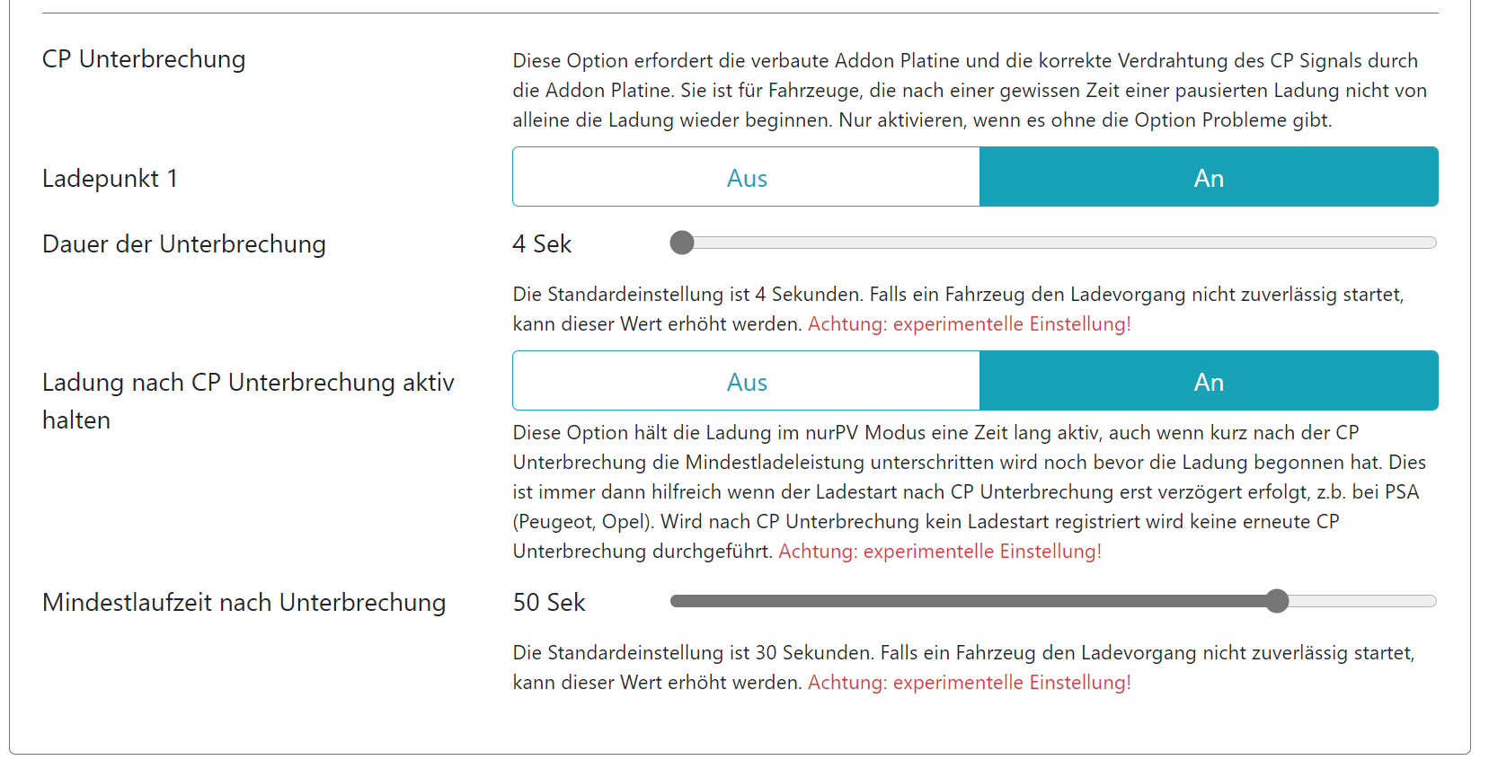

Dieses Setup läuft 97% zuverlässig bei mir:
Die restlichen 3% kann ich auch erklären, hat was mit dem Timing bei der Abschaltung im NurPV Modus zu tun. Im ersten Regelzyklus wird die Abschaltung gestartet, im Zweiten Zyklus dann durchgeführt. Leider kann es im gleichen Regelzyklus auch zur CP-Unterbrechung kommen. Was dazu führt dass die Ladung gestoppt ist, aber beim nächsten Ladestart keine Unterbrechung mehr durchgeführt wird.
Die automatische Umschaltung 1/3 Phasen
funktioniert bei mir (Peugeot 208e) problemlos
mit 50sec. Pause vor und nach der Umschaltung,
Dauer der CP Unterbrechung 7sec.
Mindestlaufzeit nach cp Unterbrechung 30sec.
Danke, so probiere ich es mit dem Corsa morgen auch mal. Klappen bei Dir auch mehrere Umschaltungen hintereinander ohne Stecker ziehen? Bei mir geht es oft (aber auch nicht immer) einmal, spätestens dann aber beim zweiten Rückschalten geht er auf Störung.
