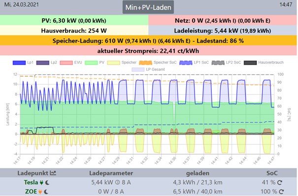

Meine DUO zeigt neuerdings auch Sprünge von 8 zu 16 A.
installierte Version: 1.9.224 (2021-03-23 18:40:14 +0100 [43e7a41e] )
Geschwindigkeit Regelintervall habe ich auf sehr langsam eingestellt. Dies führte zu größeren Intervallen.
