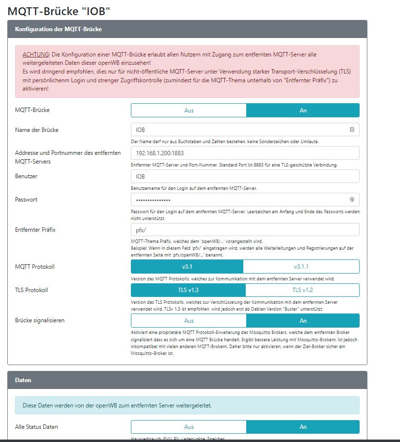

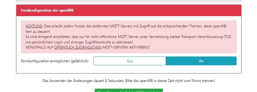

Chiliheld
Beiträge: 83
Registriert: Do Jul 22, 2021 7:53 am
Re: Support: MQTT
Beitrag von Chiliheld »
hhoefling hat geschrieben: So Mär 20, 2022 10:19 pm Ich vermute mal da liegt immer noch ein Missverständniss vor.
Zum Lesen und Schreiben müssen verschiedene Topics verwendet werden.
openWB/lp/1/%Soc zum Lesen,
openWB/set/lp/1/%Soc zum Schreiben, ( der Wert verschindet wieder wenn er bei der openWB regellogig angkommen ist.)

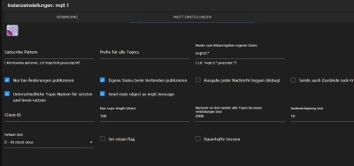

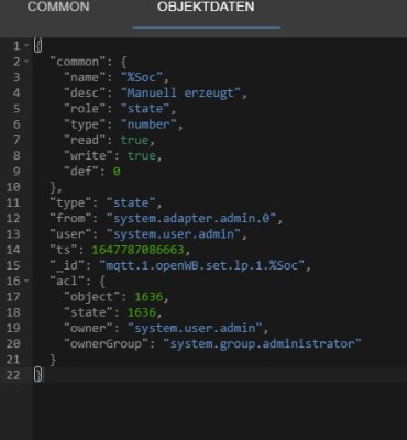

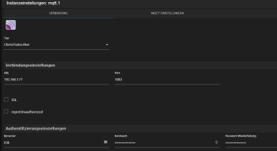

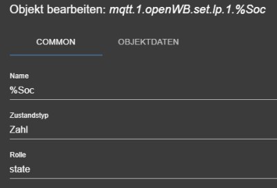

Vielen Dank für die Hilfe aber irgendwie will das nicht so wie ich :-) MQTT mit dem ESP funktioniert wunderbar und Werte von der OWB kann ich auch empfangen nur eben wird der %Soc nicht gesetzt warum auch immer.
Seht Ihr irgendwas falsch eingestelltes?

Beitrag von hhoefling »
Fernkonfig und Brücke können beide aus gemacht werden.
Hat damit nix zu tun.
gruss
Heinz
mit openWB_lite

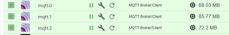

... und warum 2 Instanzen in IOB: mqtt.0 und mqtt.1?
Ich empfange von OWB und sende an OWB über dieselbe mqtt Instanz.
Chiliheld
Beiträge: 83
Re: Support: MQTT
Die Instanz 0 ist der Server für die ESP Module (Temperaturen Heizung etc.).
Instanz 1 wäre ein Client der die Werte von der OWB bekommt (z.B. die Volt werden aktualisiert wenn sich etwas ändert); soweit geht das schon aber den Wert schreiben, keine Chance.

rleidner
Beiträge: 1505
Has thanked: 93 times
Been thanked: 187 times
Re: Support: MQTT
Beitrag von rleidner »
Vermutlich hast Du in IOB den Adapter "MQTT-Client" benutzt.
Ich habe den "MQTT-Broker/Client" genommen, damit funktioniert es bei mir.
mqtt.* zeigen jeweils auf mosquitto broker wie es z.B. in der OWB läuft.
Chiliheld
Beiträge: 83
Re: Support: MQTT
Nein ich habe schon den MQTT-Broker/Client genommen.
Was hast du denn für Einstellungen im Client bzw. der OWB?

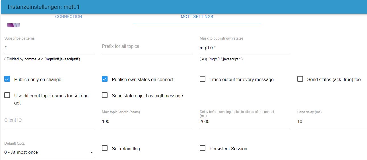

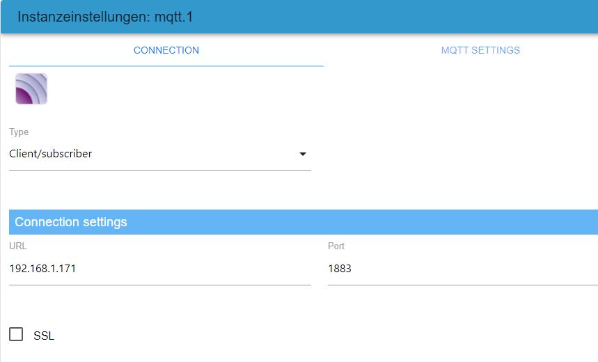

Hier meine Settings des mqtt.1 Instanz (*.171 ist die IP der OWB):
In der OWB wird nichts weiter eingestellt, insbesondere keine MQTT Bridge o.ä!
