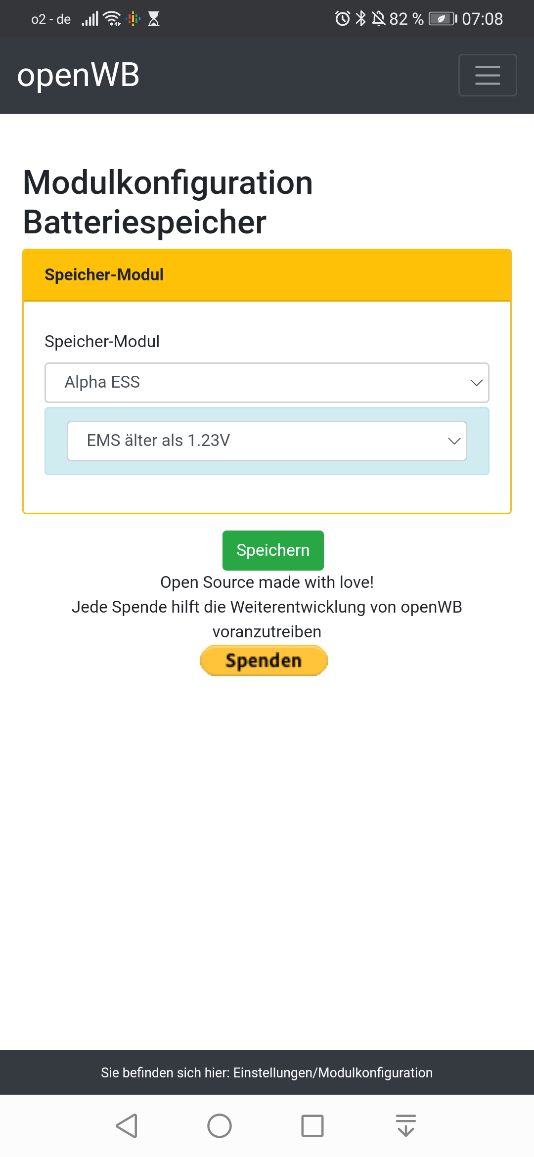

Siehe Screenshot. Wenn ich das umstelle auf das jüngere, dann klappt die SoC Abfrage wieder nicht 🙈

Richtig wäre aber neuer als 1.23V.

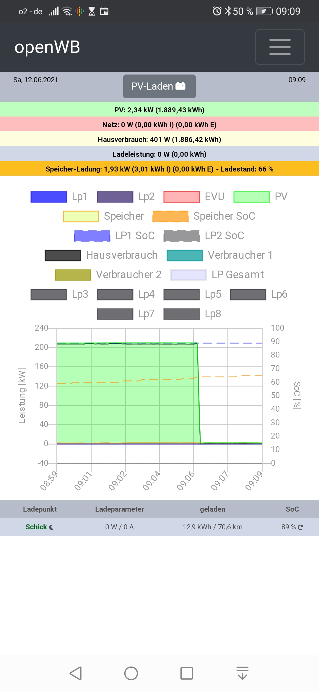

Zumindest wenn PV größer 200kW angezeigt wird ist es definitiv die neue.

kommen denn nun sinnvolle Werte im Interface an?
Das muss als erstes mal OK sein. Vorher baucht man gar nicht erst an anderen Baustellen schauen

Also die Werte stimmen jetzt nach der Umstellung auf die jüngere Version des Alpha Speichers. Leider geht ja jetzt die SoC Abfrage nicht mehr über die Einstellung VAG Modul.. Bleibt spannend, ob die SoC Abfrage über den Zugang VW CARNET jetzt zuverlässig funktioniert. Und ob sich das Problem mit dem überflüssigen nachts Nachladen jetzt dann erledigt hat. Ich halte euch auf dem laufenden...
