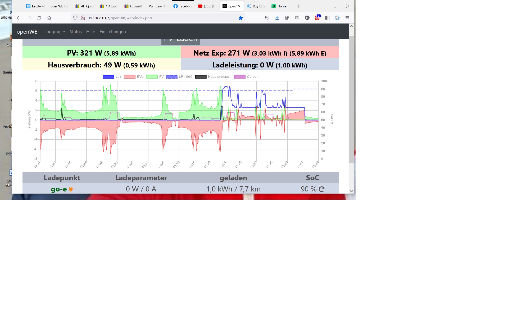

Hallo
Die im Zitat erwähnte 41er.
edit: Ich hab den eGolf gerade nochmal frisch angesteckt, zum Quertesten. Go-eCharger hat die 41 er Software, openWB die .248 nightly. Rfid benutze ich zur Aktivierung. OpenWB ist auf PV-Laden eingestellt. Die LAdung ist angelaufen, die Regelung funktioniert, nach Vorgabe. Alles wie mit der 40 er Firmware auch....
