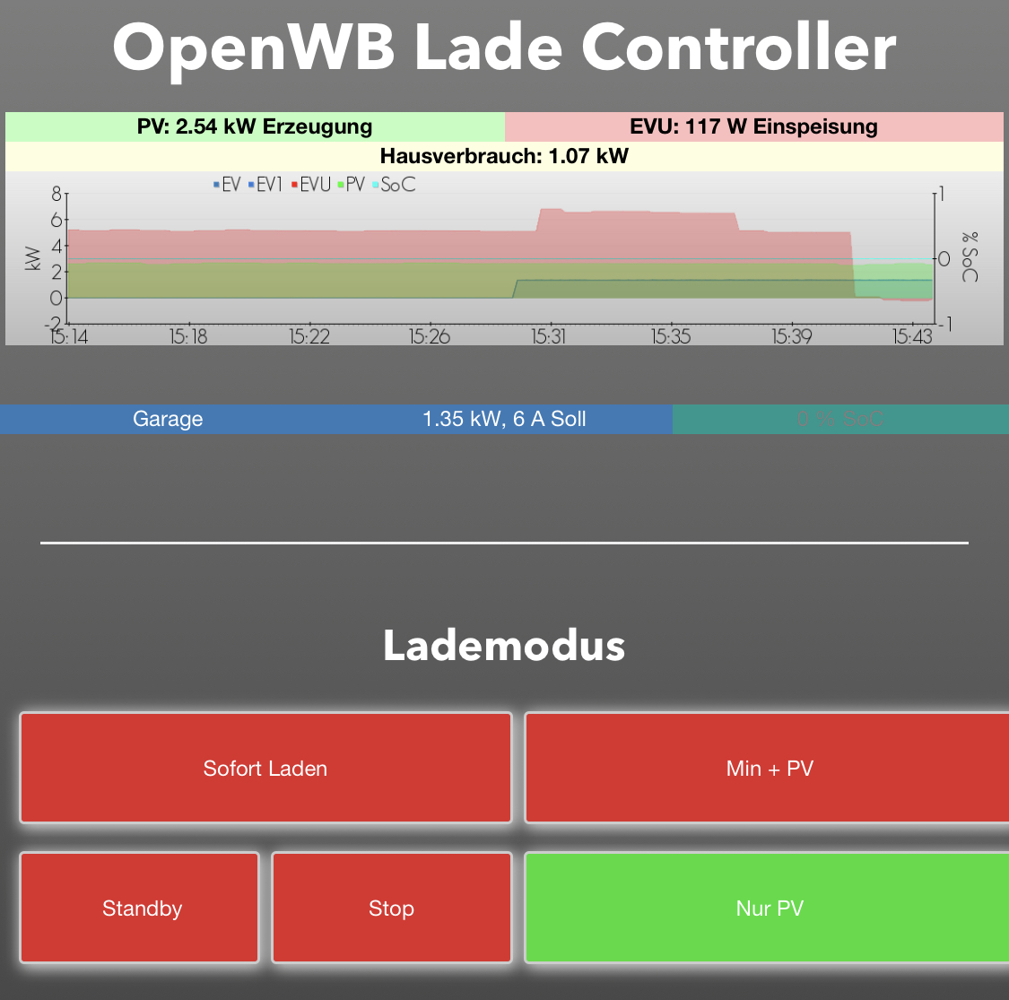

Gleich mal eine Frage - wie gesagt möchte ich Einspeisung vermeiden.
Was muss ich einstellen, dass er hier so wie in meinem Fall (siehe Screenshot) den Ladestrom hochregelt.

Geh mal in Einstellungen -> PV-Ladeeinstellungen:
unter PV-Lademodus von Einspeisung auf Bezug oder manuelles Offset ändern. Bei mO kannst Du ganz individuell einstellen.
Die Infos stehen eigentlich ausführlich in den Hilfstexten - bitte immer ausprobieren und testen, dann bleibt's auch hängen :mrgreen: .

soweit war ich schon.
manueller offset auf 0 - damit sollte der ladestrom, falls einspeisung vorhanden ist, raufgehen. tat er aber nicht :-(

Re: nur PV funktioniert nicht
Das erledigt der Modus "Bezug" dann allerdings schon. Manueller Offset ist da nicht nötig
