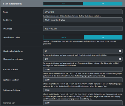

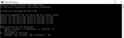

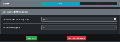

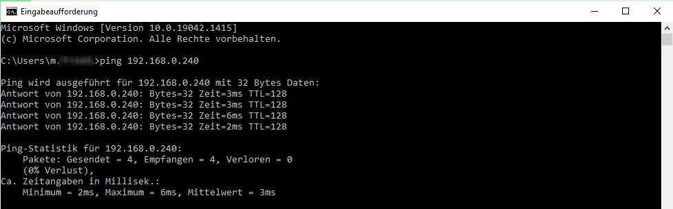

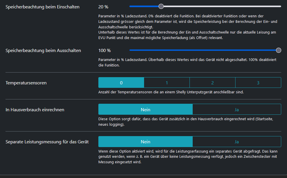

Bitte was genau meinst Du mit Devicedefinition ?
Irgendwas vom Aktor?
Zuletzt geändert von Sonnenjunky am Do Dez 23, 2021 10:10 am, insgesamt 1-mal geändert.

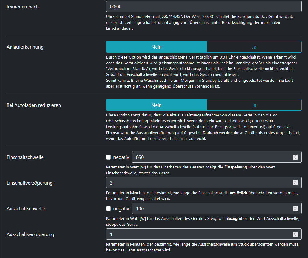

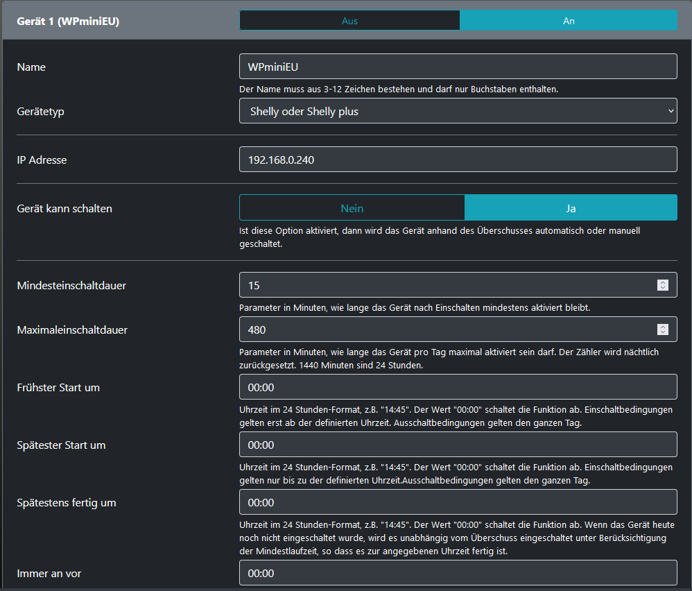

Okay sorry das hat sich nun überschnitten. Bilder sind oben :roll:
Das ist die aktuelle Konfig

Ist das Device nun an ?

Leider NEIN :|
Habe nun versucht das Startkriterium herabzusetzen (120sekunden) aber 3 Minuten sind schon sher gering wie ich finde.
Startet immer noch nicht

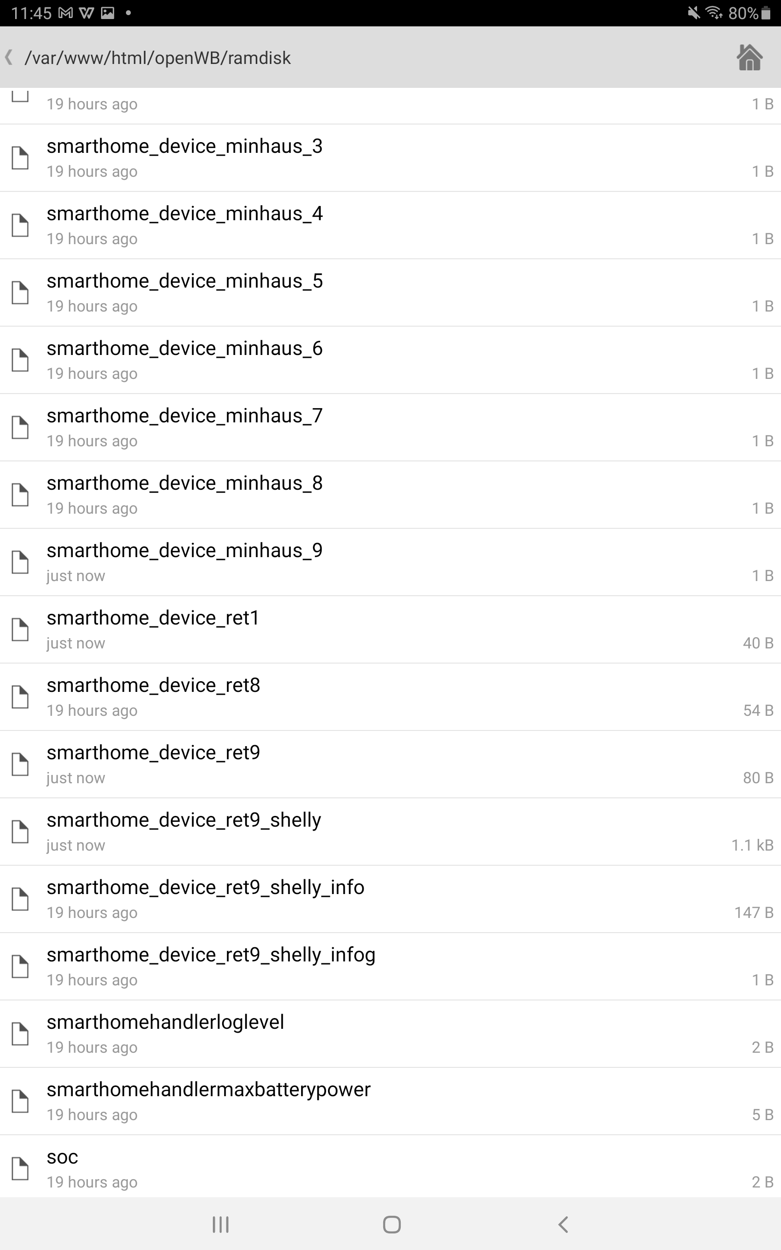

Beiträge: 2450
Been thanked: 33 times
Re: mit potentialfreien Kontakt WP steuern
Beitrag von okaegi »
Auf der ramdisk
Hat es drei return files (_shelly..) bei dem smarthome_device
Kannst du den inhalt mal hier posten ?
Wlan id und pw bitte löschen.
