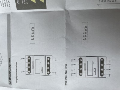

Danke für die schnelle Antwort.
In der beigefügten Bedienungsanleitung (siehen Anlage) ist jedoch N-Eingang und N-Ausgang mit Pfeilen angegeben.
Viele Grüsse Gregor

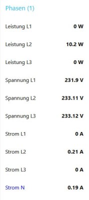

Wenn der SDM630 / 72 den N-Strom nicht messen, sondern nur intern berechnen, wieso ist der Strom dann bei 1p Anschluss nicht gleich :?:
Leider antwortet mir Eastron nicht per E-Mail.

Becker hat geschrieben: Fr Feb 17, 2023 12:47 pm Wenn der SDM630 / 72 den N-Strom nicht messen, sondern nur intern berechnen, wieso ist der Strom dann bei 1p Anschluss nicht gleich :?:
Vermutlich wurden die 3 Werte nicht zu dem exakt gleichen Zeitpunk abgerufen. Die Leistung von L2 passt ja auch nicht zu der Spannung und dem Strom.
