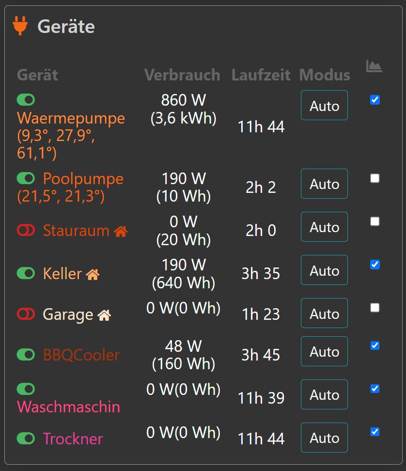

ich habe jetzt die Poolpumpe auf Gerät 2 geändert und jetzt werden die Temperaturen angezeigt - sehr praktisch !
Ich würde aber noch ein weiteres Gerät mit Temperaturanzeige benötigen. Wie / Wo muss ich diesen Feature Wunsch einmelden ? 8-)

Der smarthomehandler liste / schickt die Temperaturen unabhängig von der Gerätposition.
Das muss im gui gelöst werden, respektive im Schema colors. Wer das gemacht hat kann ich dir nicht sagen.

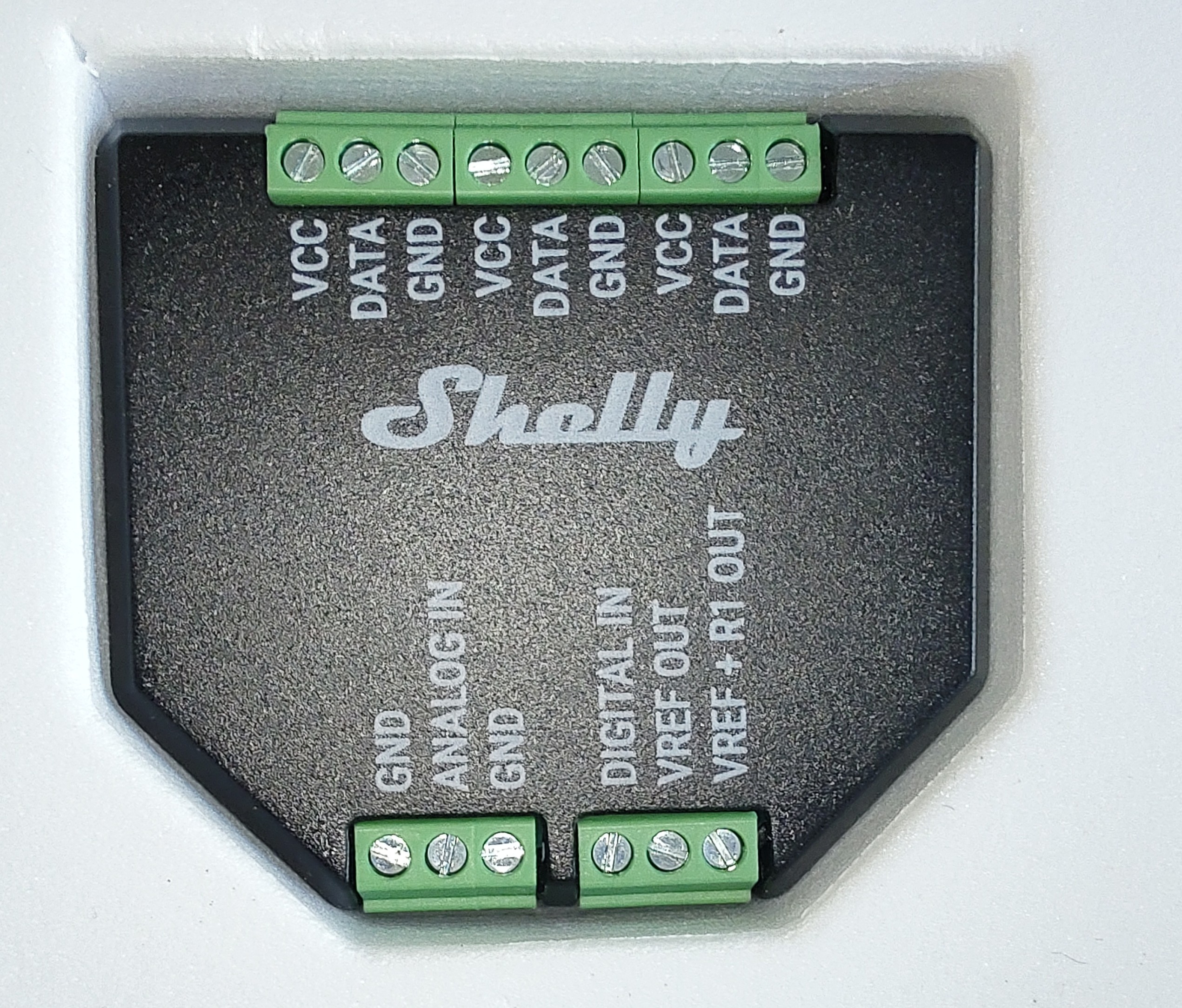

Schaut mal, das ist der neue Addon Adapter für Shelly plus. Scheint, als könnte man da Analoge anschließen oder? Und wenn ja, wie?
