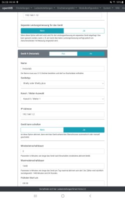

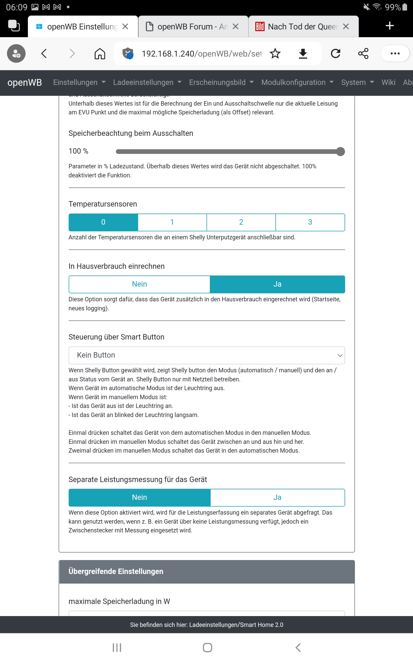

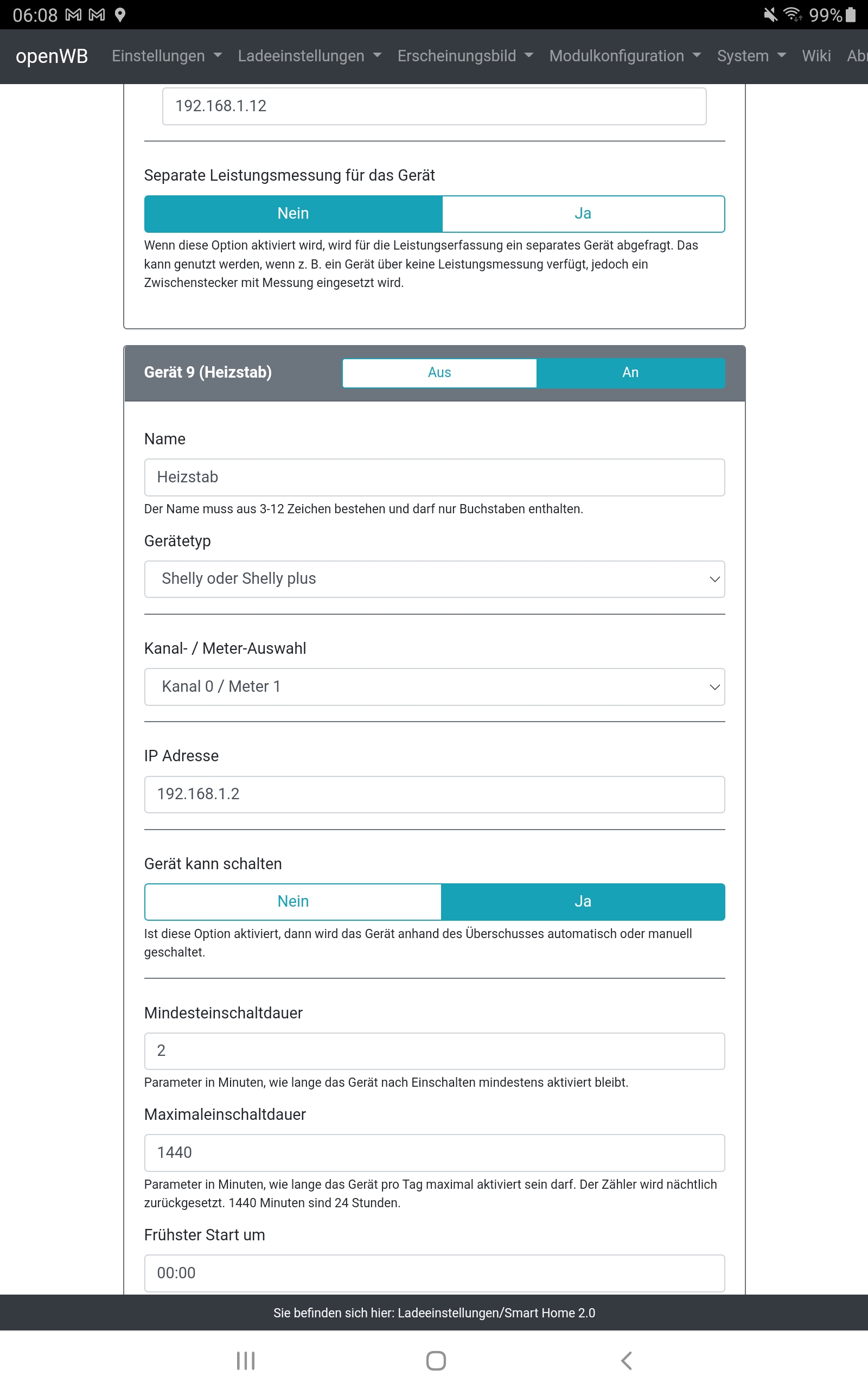

Unter Einstellungen / Smarthome 2.0
So sieht bei mir ein shelly 1pm aus. Du kannst expliziet auswählen, welcher Kanal / Meter zum schalten und messen verwendet wird.
Du siehst , wieviele Kanäle und Meters der jeweilige Shelly hat in den Return Dateien.
Shelly 1pm / Shelly 1 wird über Kanal 0 geschaltet und hat einen meter. Diesen Wert bitte auswählen und speichern.
Nach der Änderung definition speichern und dann ins smarthome.log schauen ob sich das Verhalten ändert.

Vorher Shelly 1
Nachher Shelly1:
Vorher Shelly Plug S "nur Zähler":
Nachher Shelly Plug S:
Vorher Shelly Plug S "auch schalten":
