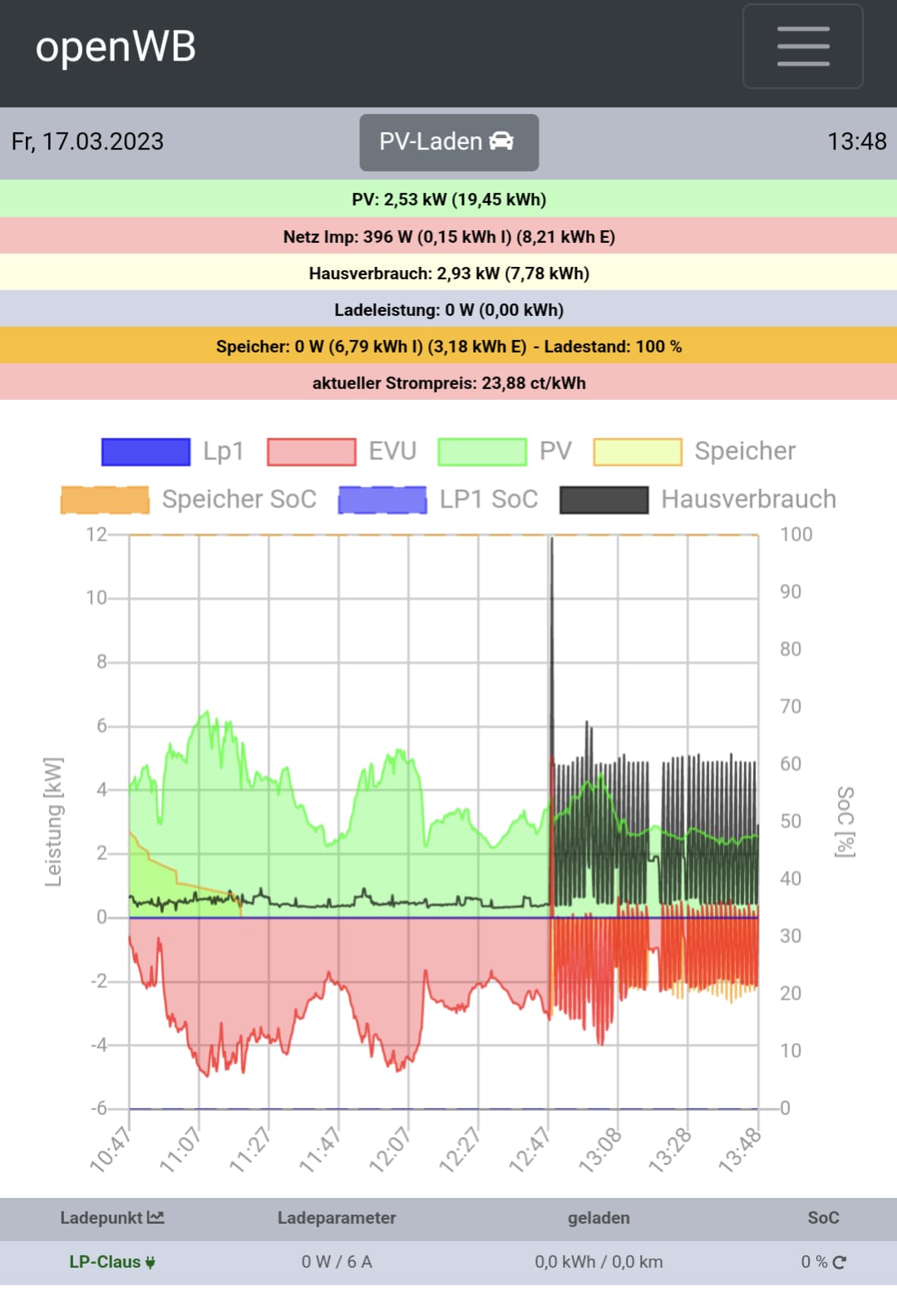

Anbei ein Screenshot. Das Auto lädt, die Ladeleistung wird dem Hausverbrauch aufgeschlagen. Das Geld der Ladeleistung bleibt null.
Man bräuchte wohl einen Trick um dem E3DC eine eigene Wallbox vorzugaukeln, damit die Ladeleistung korrekt angezeigt werden würde.

Das ist ein ganz komischer Screenshot. Da liegt einiges im Argen:
- die Ladeleistung ist 0. wie ist der Ladepunkt konfiguriert? „Automatisch openWB“ oder irgend was anderes?
- die Ladeleistung schwankt ja rauf und runter. Macht sie das auch bei Sofortladen? Falls nein, wie sind die Parameter bei PV-Laden?
- steht das S10 auf Entladesperre? Eigentlich müsste der Speicher entladen werden statt aus dem Netz zu ziehen.

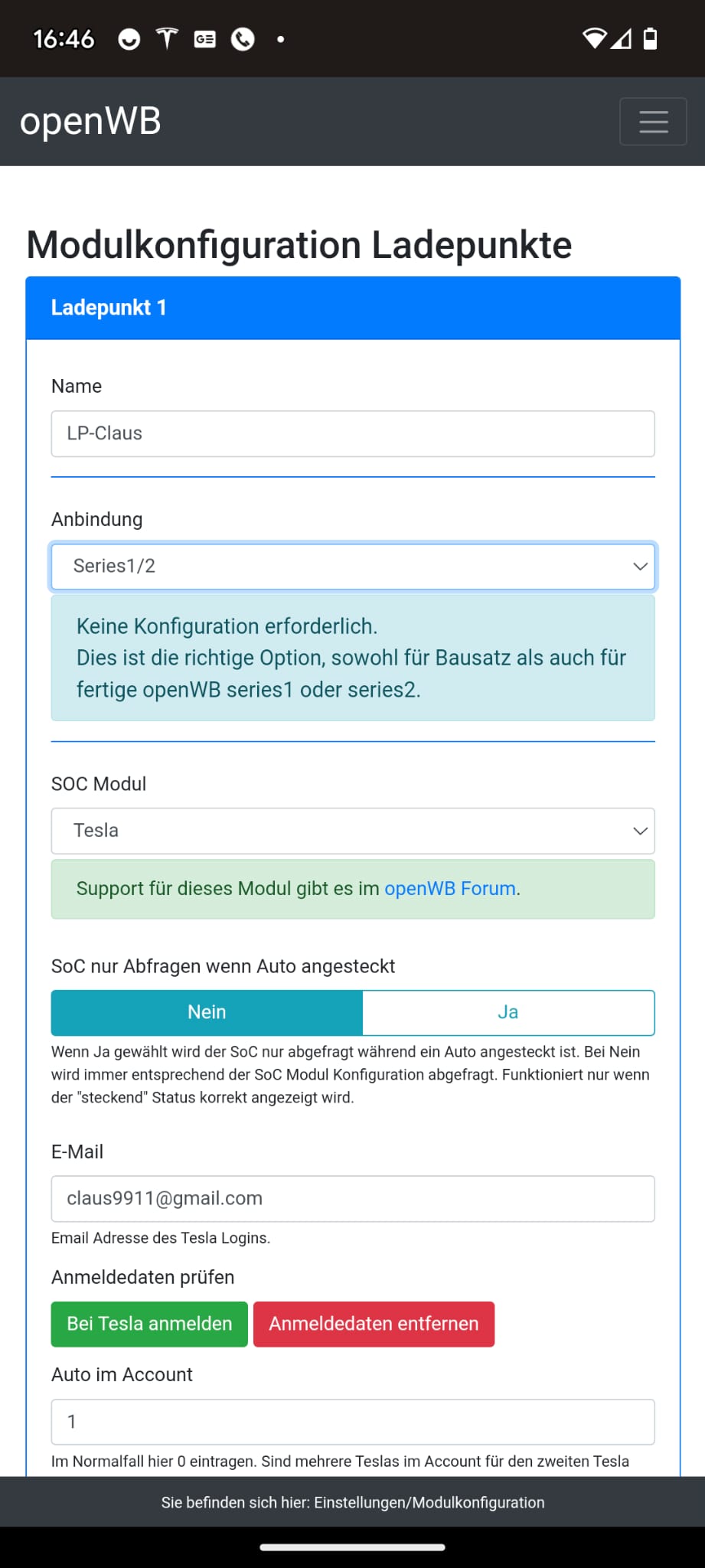

Du meinst in der Modulkonfiguration? Siehe Screenshot.
Da sind wir gerade auch noch dran. Die PV Anlage meines Bekannten ist nur 1/3 so groß als unsere und wir haben erst einmal die Einstellungen meiner OpenWB übernommen. Aber das passt wohl doch nicht ganz. Wir haben jetzt ein paar Sachen verändert und schauen mal morgen, wie es da geht...
Guter Tipp. Das schauen wir auch gleich nach. Ich habe auch schon gegrübelt, warum die OpenWB nicht den Teil aus dem Speicher holt, der von der PV fehlt.
Leider hat seine OpenWB keine Phasenumschaltung. Hätte man bei 8 kWp PV besser gemacht. Ist halt jetzt so. Muss man halt die Einstellungen wohl anders machen.

Vermutlich verstellt. Nehm mal series1/2 mit geeichtem Zähler Variante 1.
das ist zu 95% die richtige Wahl.
Oder ist deine von 2018/ Anfang 2019?

Tesla-Andi hat geschrieben: Fr Mär 17, 2023 4:08 pm Kaufdatum war 6/2021
dann mal die andere Option ausprobieren.
Das war's. Super. Jetzt passt alles in der Anzeige. Perfekt. Vielen Dank.
