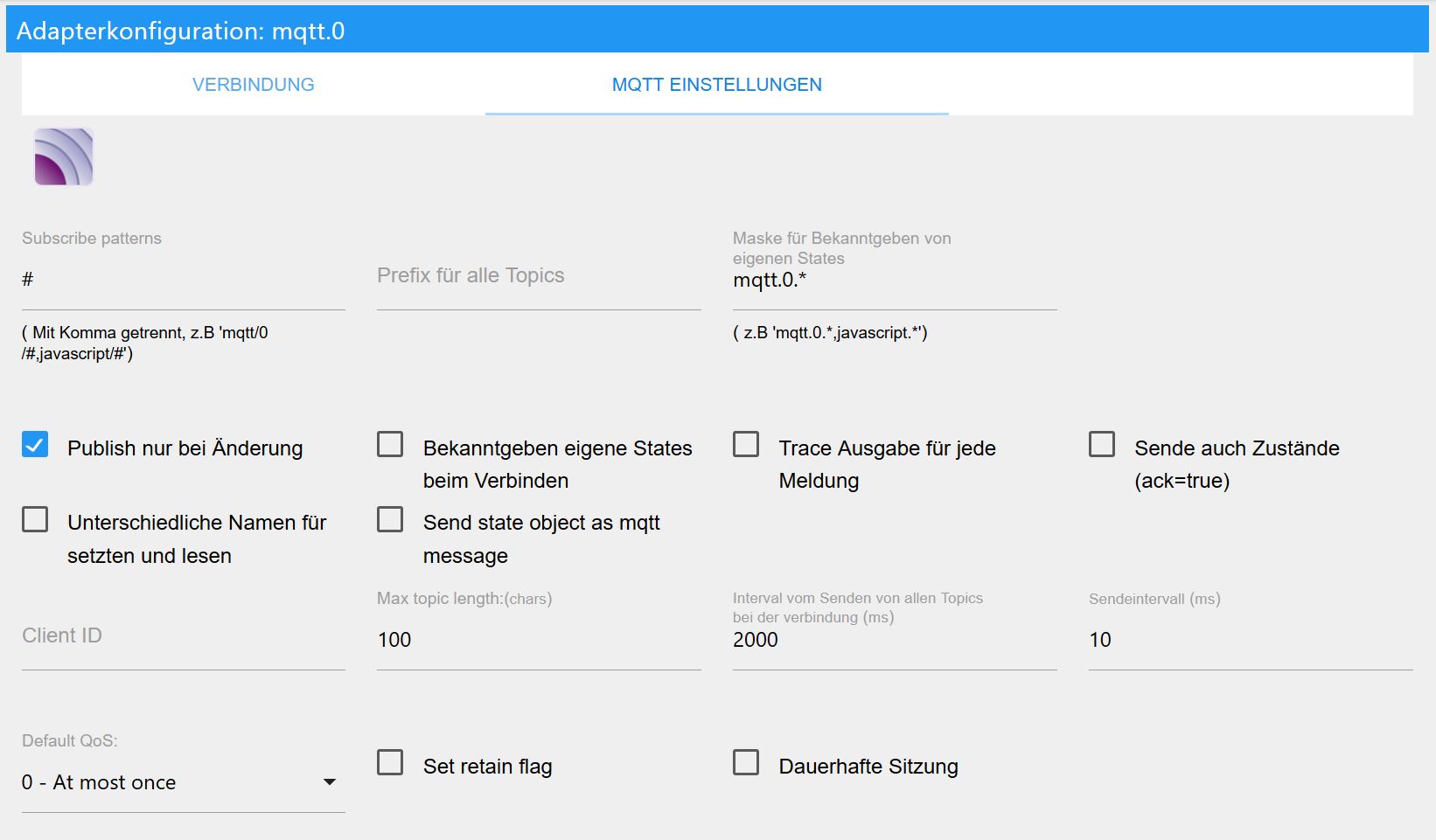

Was meinst Du mit "Topics"? Es gibt diese Einstellunsmöglichkeiten im MQTT Adapter von iobroker:

Hab jetzt noch etwas probiert:
Mit dieser Einstellung in ioBroker kann eine lesende und schreibende Verbindung hergestellt werden.

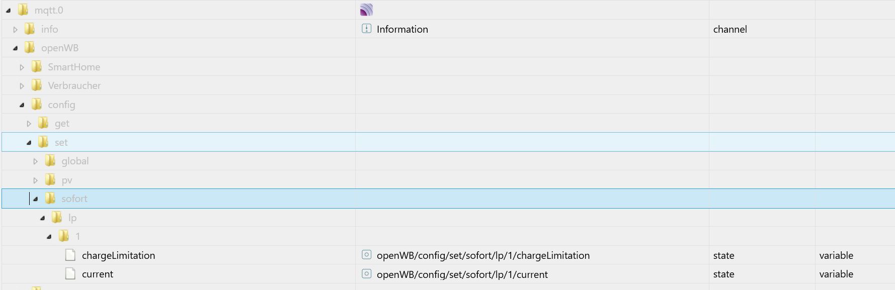

Das Label bzw Objekt
"set\ChargeMode" (Lademodus 0=Sofortladen 3=Stop, usw) und
"config/set/sofort/lp/1/current (Ladestrom 6-16A)
lassen sich nun ändern/regeln.

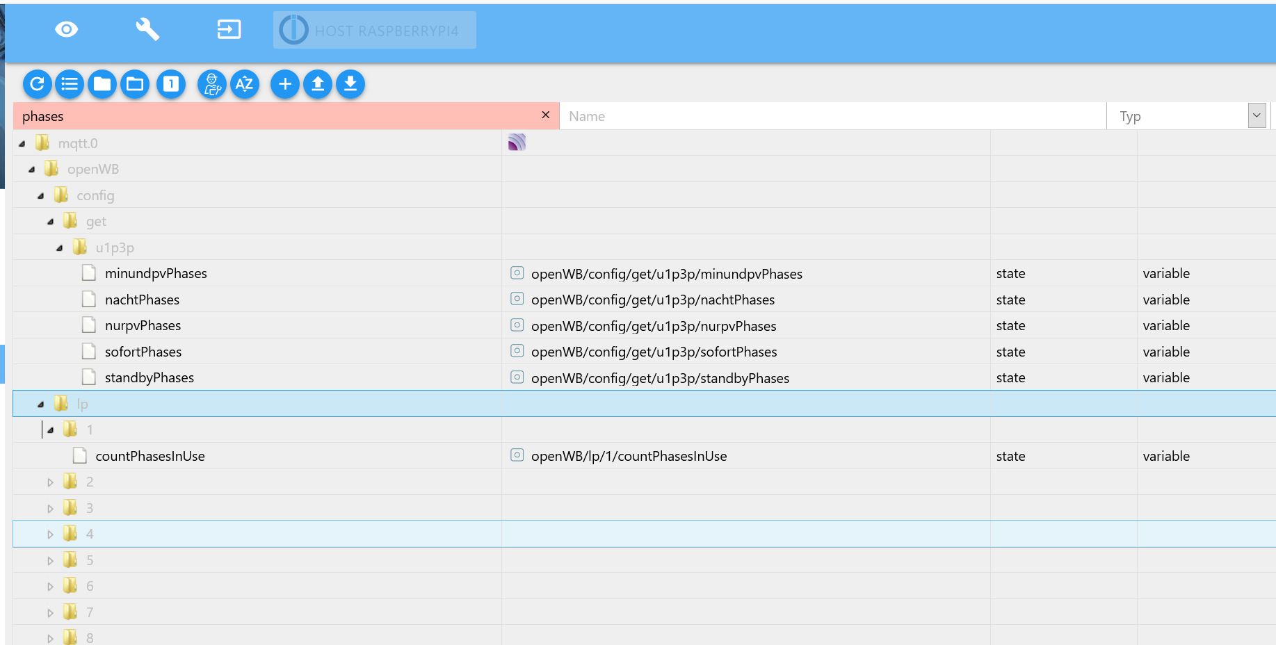

openWB/config/set/u1p3p/sofortPhases taucht bei mir nicht auf, obwohl ich die Umschaltplatine bestellt hatte! :?:

Nein, habe nach "Phases" gefiltert, nur 6 Objekte/Topics gefunden :-(
