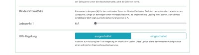

rleidner hat geschrieben: Fr Apr 28, 2023 5:46 pm Du hast bereits erwähnt, dass Du Min+PV verwendest, d.h. es wird unabhängig von der PV-Leistung immer mit einem Mindeststrom geladen, wenn die PV mehr produziert als Mindestleistung auch mehr.
Welche minimale Stromstärke hast Du im Min+PV Modus eingestellt, d.h. der Schieber unten:
Genau diese 6A.
OK, 6A entsprechen dann einphasig ca. 1,4kW bzw. dreiphasig 4,2kW, d.h. unter diese Werte wird die Ladeleistung nicht sinken.
Du hast eingangs dies geschrieben:
Und was ist mit dem Hausverbrauch, angenommen ich lade nun mit 6kW die Volle Leistung aus dem Wechselrichter ins Auto, und schalte dann einen großen Verbraucher zu, z.B. den E-Herd beim Mittagessen kochen. Dann soll natürlich die Ladeleistung zu Gunsten des Hausverbrauchs reduziert werden.
Kannst Du dazu Zahlenbeispiele geben?
Nehmen wir an ich hätte >6kW DC Leistung vom der PV. Mein Wechselrichter stellt 6Kw zur Verfügung die Wallbox lädt mit 6kw.
Wenn ich jetzt einen Verbraucher einschalte z.B. einen E-Herd mit 1.5kW ... dann habe ich plötzlich 7.5kW Verbrauch. Die Wallbox sollte nun ihre Ladeleistung so reduzieren, dass sie nur 4.5kw Lädt, so dass der Summenverbrauch nicht über 6kW hinausgeht. Vorausgesetzt das geht überhaupt denn ich glaube die Wallbox Ladeleistung ändert sich nur in festen Stufen.

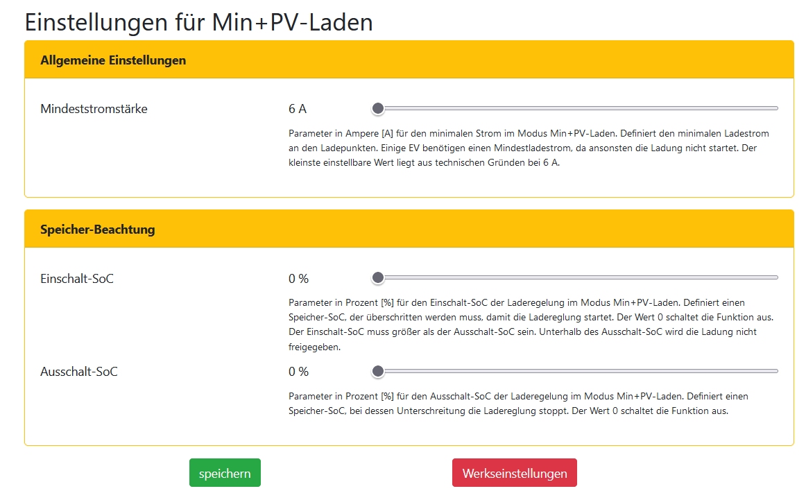

Bei Dir steht der Ein- und Ausschalt-SoC auf 0%? Also der in den Min+PV Einstellungen.
Du hast immer noch nicht geschrieben, welche Einstellungen du gemacht hast.

Gero hat geschrieben: Sa Apr 29, 2023 6:48 am Bei Dir steht der Ein- und Ausschalt-SoC auf 0%? Also der in den Min+PV Einstellungen.
Also ICH habe da eigentlich gar nichts gemacht, es hat alles der Elektriker meines Vertrauens eingestellt.
Allerdings wurde die Wallbox 9 Monate vor der Lieferung des E-Autos montiert. Weshalb wir es nicht richtig ausprobieren konnten.
Aber ich glaube - hier gehts jetzt in die richtige Richtung. Leider kann man im Moment nicht viel rumprobieren.
Das liegt - am Wetter - so lustig das auch klingt. Im Moment ist alles finster, der Solarertrag ist danieder. Überhaupt der ganze April ist ein Desaster.
Der schlechteste bis jetzt. Schrieb ich schon weiter oben. Ohne Solarleistung ist da auch nichts mit Laden. :roll:
Hier habe sieht man hoffentlich die entsprechenden Einstellungen. --> Verbesserungsvorschlag an die openWB Entwickler. Eine Export Funktion die alle Einstellungen als Text exportiert, den kann man dann hier Anhängen und jeder sieht sofort was wo wie genau eingestellt ist.

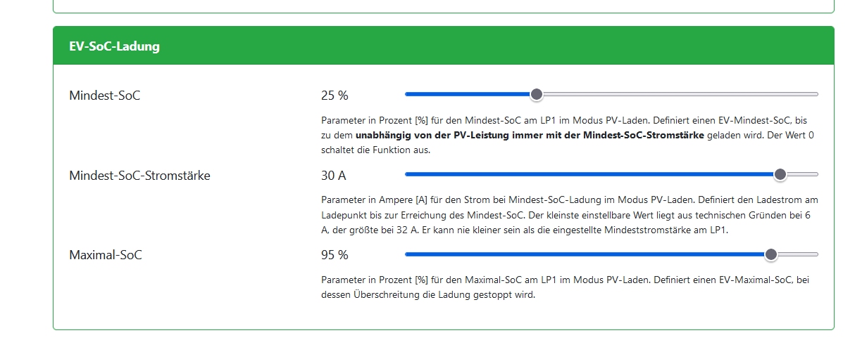

Kuck mal ganz oben, da steht 30A mindestens, wenn der SoC des Autos irgendwie zu wenig ist. Das könnte das eingangs geschilderte Problem mit dem Netzbezug erklären.
Die openWB hat so viele Parameter, dass es schwerfällt alle in ihren Auswirkungen zu kennen. Ich z.B. nutze den SoC des Autos nicht und vermute nur, dass es an diesem Parameter liegen könnte.

So liebe Forumsmitglieder,
herzlichen Dank für alle die sich hier beteiligt haben. Gestern, 30.04, war ein Tag wo es endlich wieder Solar-Ertrag gab und ich ein bisschen was probieren konnte.
Und ich muss sagen, das schaut jetzt irgendwie gefühlt besser aus.
Was habe ich jetzt eingestellt:

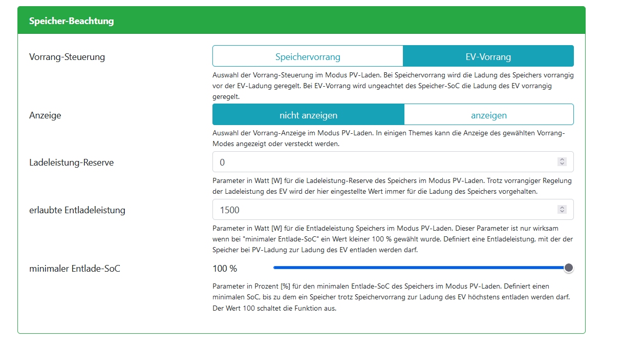

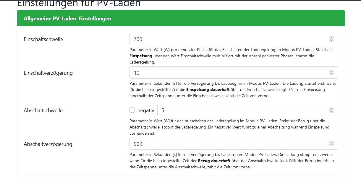

1) Unter Einstellungen -> Modulkonfiguration habe ich unter EVU, PV und Batteriespeicher von "RCT" auf "RCT V.2" geändert.
2) Unter Einstellungen für PV- und Min+PV-Laden: Von EV auf Speichervorrang, Dann einen Wert von 1000W für Ladeleistungsreserve eingestellt,
sowie minimal Soc, und dann unten unter Einschalt- / Ausschalt- SOC etwas eingestellt. Na daran kann man aber noch tunen,
das ist auch irgendwie zu starr. Vormittag kann man eine niedrigere Hausspeicher SoC tolerieren, weil man davon ausgeht, dass über Mittag mehr kommt, Nachmittags eher nicht, da sollte es eine höhere SoC sein, weil nicht mehr so viel nachgeladen werden kann.
Aber wie gesagt, alles in allem lief das besser, doe Effekte, welche ich am Anfang dieses Eintrages beklagt habe, sah ich so nicht.

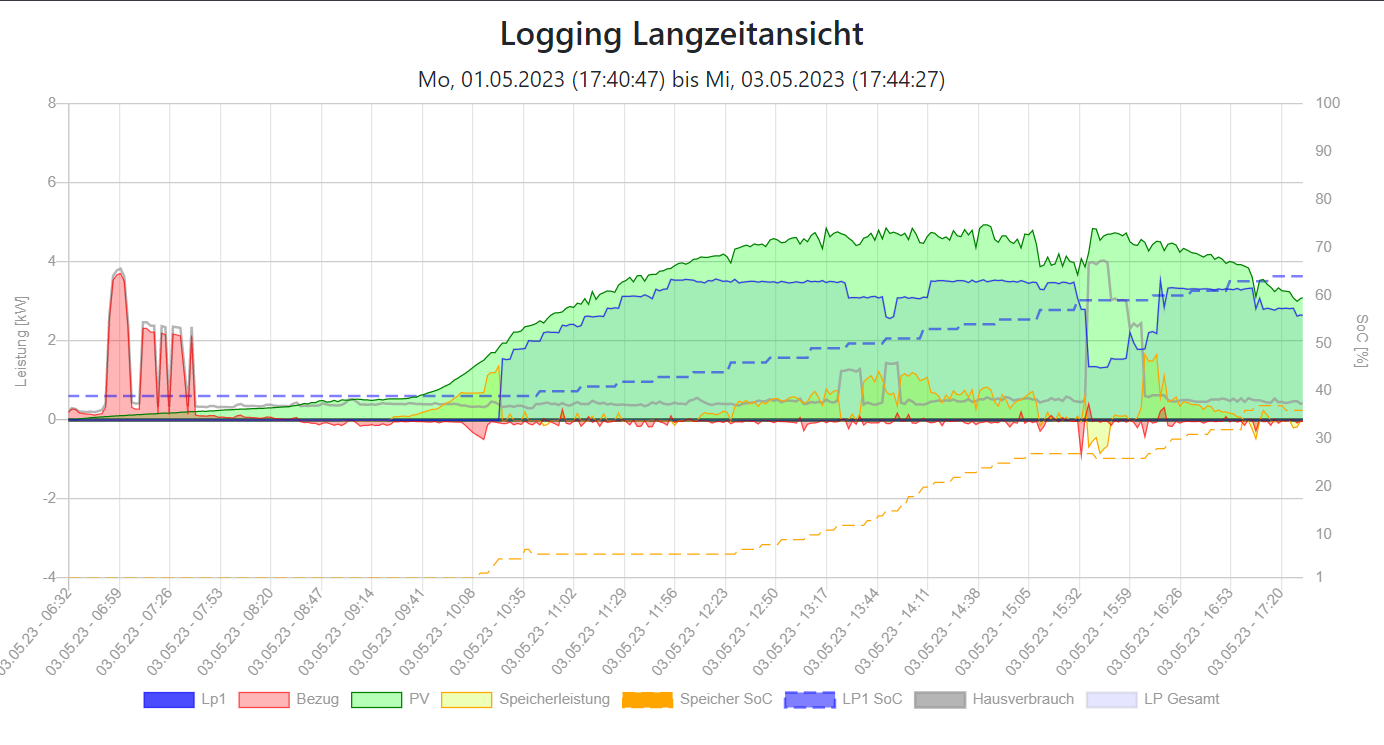

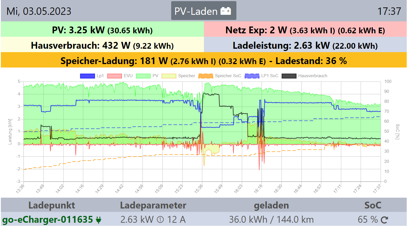

Ich beobachte im Modus PV-Laden, dass trotz der Einstellung auf "Speichervorrang" das EV geladen wird und der Speicher kaum oder gar nicht.
Ich vermute, dass dies daran liegt, dass wie von einem anderen Mitglied hier schon geschrieben, die Regelung des Speichers (Senec V2.1) deutlich schneller reagiert als die Regelung der Wallbox.
Hier mal ein Snapshot:
Und ein Tagesprofil von heute:
Man sieht, dass nach dem Abschalten eines Hausverbrauchers (Backofen und Herd, ca. 16:10h) der Speicher erstmal wieder lädt, dann aber langsam vom EV "verdrängt" wird.
Frage: kann ich das irgendwie verhindern? Eine Ladereserve für den Speicher wäre eine Möglichkeit, aber die würde dann nach meinem Verständnis eingespeist, wenn der Speicher voll ist, anstatt dem EV zugute zu kommen?
Danke Euch im Voraus für Anregungen und Ideen.

Ich bin ja immer noch der Meinung (und meine Beobachtungen bestätigen das zumindest für die 2.0), dass die Funktion einfach nur falsch rum arbeitet.
Stell mal auf EV Vorrang und du solltest sehen, dass der eingestellte wert für den Speicher übrig gelassen wird (allerdings auch dann, wenn der Speicher schon voll ist).
