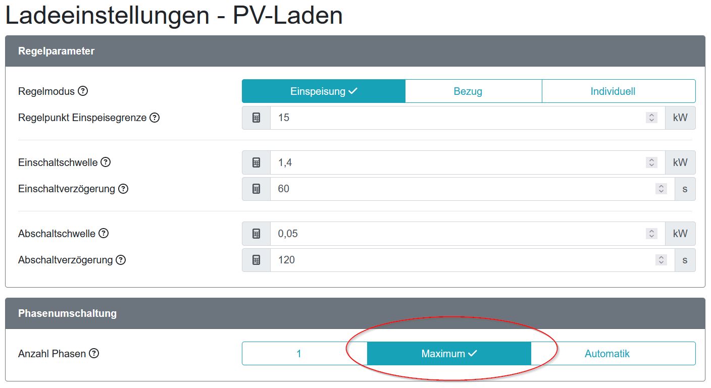

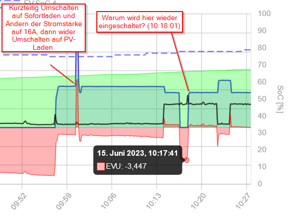

Wollte das grad nochmal nachstellen (die Sollvorgabe für PV-Laden steigt immer noch nicht weiter als 7A, obwohl mehr ginge, s. Screenshot) als meine Frau den Geschirrspüler eingeschaltet hat und damit der PV-Überschuss zu gering wurde. Nach 120sek. schaltete die oWB darum den Ladevorgang ab. Nach genau 1min. wurde der aber wieder gestartet, obwohl die Einschaltschwelle (1,4kW je Phase ist eingestellt) noch nicht erreicht wurde. Warum?LenaK hat geschrieben: Mi Jun 14, 2023 1:30 pmBitte das Debuglevel auf Details stellen und mindestens einen kompletten Durchlauf von # ***Start*** bis # ***Start*** aus dem main.log posten, wenn der Fehler auftritt. Sensible Daten wie Benutzernamen und Kennwörter unkenntlich machen.heidanei hat geschrieben: Mi Jun 14, 2023 11:44 am Hab anlässlich des RC1 seit langem mal wieder OpenWB2.0 ausprobiert, dabei ist mir aufgefallen dass die Einstellung "Stomstärke" unter Sofortladen jetzt auch die maximale Stromstärke bei PV-Laden begrenzt, das war bei der 1.9 nicht so. Ist das tatsächlich so gewollt?
Log aus dem fraglichen Zeitraum (halbiert, da max. Zeichen/Posting überschritten, Teil2 kommt im nächsten Post):

2023-06-15 10:18:01,123 - {control.algorithm.algorithm:31} - {INFO:MainThread} - **Mindestrom setzen**
2023-06-15 10:18:01,124 - {control.algorithm.min_current:18} - {INFO:MainThread} - Mode-Tuple Chargemode.PV_CHARGING - Chargemode.PV_CHARGING - False, Zähler 0
2023-06-15 10:18:01,125 - {control.counter:157} - {DEBUG:MainThread} - Zähler 0: [37.120000000000005, 37.480000000000004, 27.35]A verbleibende Ströme, 21282.671752929688W verbleibende Leistung
2023-06-15 10:18:01,125 - {control.algorithm.common:87} - {INFO:MainThread} - LP2: Stromstärke 6A
2023-06-15 10:18:01,125 - {control.algorithm.algorithm:33} - {INFO:MainThread} - **Sollstrom setzen**
2023-06-15 10:18:01,126 - {control.counter:199} - {INFO:MainThread} - Überschuss zur PV-geführten Ladung: 0W
2023-06-15 10:18:01,126 - {control.counter:458} - {DEBUG:MainThread} - Zähler 0: Begrenzung der verbleibenden Leistung auf 0W
2023-06-15 10:18:01,126 - {control.algorithm.algorithm:44} - {INFO:MainThread} - **Keine Leistung für PV-geführtes Laden übrig.**
2023-06-15 10:18:01,126 - {control.process:23} - {INFO:MainThread} - # Ladung starten.
2023-06-15 10:18:01,127 - {control.chargelog:52} - {DEBUG:MainThread} - imported_since_mode_switch 1100.0 counter 1658330.0
2023-06-15 10:18:01,128 - {control.chargepoint:684} - {ERROR:MainThread} - Phasenumschaltung an Ladepunkt2 nicht möglich, da der Ladepunkt keine Phasenumschaltung unterstützt.
2023-06-15 10:18:01,128 - {control.process:115} - {INFO:MainThread} - LP2: set current 6 A, state CHARGING_ALLOWED
2023-06-15 10:18:01,129 - {modules.common.component_context:24} - {DEBUG:cp2} - Update Komponente ['Ladepunkt']
2023-06-15 10:18:01,130 - {urllib3.connectionpool:227} - {DEBUG:cp2} - Starting new HTTP connection (1): 192.168.1.82:80
2023-06-15 10:18:01,153 - {urllib3.connectionpool:452} - {DEBUG:cp2} - http://192.168.1.82:80 "GET /setCurrent?current=600 HTTP/1.1" 200 29
2023-06-15 10:18:01,154 - {modules.common.req:11} - {DEBUG:cp2} - Get-Response: S0_set current to given value
2023-06-15 10:18:01,155 - {control.counter:174} - {INFO:MainThread} - 0W reservierte EVU-Leistung, 0W freigegebene EVU-Leistung
2023-06-15 10:18:01,246 - {schedule:660} - {DEBUG:MainThread} - Running job Job(interval=1, unit=minutes, do=update, args=(), kwargs={})

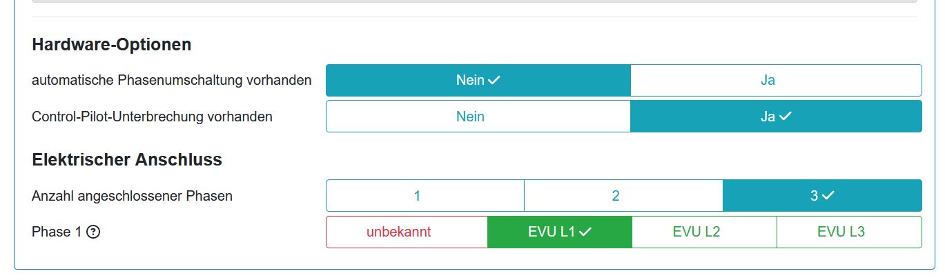

Die letzte genutzte Phasenzahl ist eine Phase. Da keine Phasenumschaltung konfiguriert ist, wird diese Phasenzahl in der Regelung verwendet.Die Berücksichtigung der tatsächlich durch die Schütze freigeschalteten Phasen wird noch umgesetzt.heidanei hat geschrieben: Do Jun 15, 2023 8:57 am Hallo Lena,
Ich hoffe das hilft, bzw. jemand kann mir sagen ob ich was falsch eingestellt hab (würde mich nicht wundern, die Einstellungen bei 2.0 sind sehr komplex und etwas unübersichtlich - obwohl ich schon lange oWB 1.9.xx benutze und diese auch selbst umfangreich an meine Anforderungen angepasst hab.)...oder ob da tatsächlich noch größere Bugs drin sind.Code: Alles auswählen
2023-06-15 10:17:40,802 - {root:65} - {INFO:MainThread} - # ***Start*** 2023-06-15 10:17:40,812 - {modules.devices.openwb_flex.device:50} - {DEBUG:device2} - Start device reading {'component0': <modules.devices.openwb_flex.counter.EvuKitFlex object at 0x7f56cc008ca0>} 2023-06-15 10:17:40,812 - {modules.common.component_context:24} - {DEBUG:device2} - Update Komponente ['EVU-Kit flex'] 2023-06-15 10:17:40,813 - {modules.devices.sma_sunny_boy.device:72} - {DEBUG:device3} - Start device reading {'component1': <modules.devices.sma_sunny_boy.inverter.SmaSunnyBoyInverter object at 0x7f56cc21d580>} 2023-06-15 10:17:40,813 - {modules.common.component_context:24} - {DEBUG:cp2} - Update Komponente ['Ladepunkt'] 2023-06-15 10:17:40,817 - {urllib3.connectionpool:227} - {DEBUG:cp2} - Starting new HTTP connection (1): 192.168.1.82:80 2023-06-15 10:17:40,821 - {modules.common.component_context:24} - {DEBUG:device3} - Update Komponente ['Sma Sunny Boy/Tripower Wechselrichter'] 2023-06-15 10:17:40,843 - {urllib3.connectionpool:452} - {DEBUG:cp2} - http://192.168.1.82:80 "GET /getParameters HTTP/1.1" 200 405 2023-06-15 10:17:40,844 - {modules.common.req:11} - {DEBUG:cp2} - Get-Response: {"type":"parameters","list":[{"vehicleState":2,"evseState":false,"maxCurrent":16,"actualCurrent":0,"actualCurrentMA":0,"actualPower":0,"duration":1160000,"alwaysActive":true,"lastActionUser":"API","lastActionUID":"API","energy":1.39,"mileage":9.3,"meterReading":1658.32,"currentP1":0,"currentP2":0,"currentP3":0,"voltageP1":232.443,"voltageP2":230.8741,"voltageP3":230.3657,"useMeter":true,"RFIDUID":""}]} 2023-06-15 10:17:40,844 - {modules.common.store._api:26} - {DEBUG:cp2} - Raw data ChargepointState(voltages=[232.443, 230.8741, 230.3657], currents=[0, 0, 0], power_factors=[0.0, 0.0, 0.0], imported=1658320.0, exported=0, power=0, phases_in_use=1, charge_state=False, plug_state=True, rfid=None) 2023-06-15 10:17:41,288 - {modules.common.simcount._simcount:38} - {DEBUG:device2} - Previous state: SimCounterState(timestamp=1686817050.5059953, power=-3421.0790405273438, imported=398490.03306683485, exported=2125361.8218971454) 2023-06-15 10:17:41,288 - {modules.common.simcount._calculate:13} - {DEBUG:device2} - time passed: 0.002995, power1: -3421.08, power2: -3446.72 2023-06-15 10:17:41,288 - {modules.common.simcount._calculate:29} - {DEBUG:device2} - power did not change sign. Total energy: -10.2845 2023-06-15 10:17:41,288 - {modules.common.simcount._simcount:47} - {DEBUG:device2} - imported: 0 Wh, exported: 10.2845 Wh, new state: SimCounterState(timestamp=1686817061.287996, power=-3446.7240295410156, imported=398490.03306683485, exported=2125372.106432987) 2023-06-15 10:17:41,289 - {modules.common.store._api:26} - {DEBUG:device2} - Raw data CounterState(voltages=[231.9377899169922, 230.22930908203125, 230.0303497314453], powers=[-1877.7066650390625, -1927.457275390625, 358.4399108886719], currents=[-8.095656394958496, -8.375226020812988, 1.5057284832000732], power_factors=[-0.9997175931930542, -0.9993820190429688, 0.9970571398735046], imported=398490.03306683485, exported=2125372.106432987, power=-3446.7240295410156, frequency=49.95586013793945) 2023-06-15 10:17:41,435 - {modules.devices.sma_sunny_boy.inverter:63} - {DEBUG:device3} - WR 192.168.1.71: InverterState(currents=[0.0, 0.0, 0.0], power=-5922, exported=111049432, dc_power=-5980) 2023-06-15 10:17:41,436 - {modules.common.store._api:26} - {DEBUG:device3} - Raw data InverterState(currents=[0.0, 0.0, 0.0], power=-5922, exported=111049432, dc_power=-5980) 2023-06-15 10:17:41,438 - {modules.common.component_context:24} - {DEBUG:component1} - Update Komponente ['Sma Sunny Boy/Tripower Wechselrichter'] 2023-06-15 10:17:41,438 - {modules.common.store._api:26} - {DEBUG:component1} - Raw data InverterState(currents=[0.0, 0.0, 0.0], power=-5922, exported=111049432, dc_power=None) 2023-06-15 10:17:41,438 - {modules.common.store._api:30} - {INFO:component1} - Saving InverterState(currents=[0.0, 0.0, 0.0], power=-5922, exported=111049432, dc_power=None) 2023-06-15 10:17:41,438 - {modules.common.component_context:24} - {DEBUG:cp2} - Update Komponente ['Ladepunkt'] 2023-06-15 10:17:41,439 - {modules.common.store._api:30} - {INFO:cp2} - Saving ChargepointState(voltages=[232.443, 230.8741, 230.3657], currents=[0, 0, 0], power_factors=[0.0, 0.0, 0.0], imported=1658320.0, exported=0, power=0, phases_in_use=1, charge_state=False, plug_state=True, rfid=None) 2023-06-15 10:17:41,453 - {modules.common.component_context:24} - {DEBUG:component0} - Update Komponente ['EVU-Kit flex'] 2023-06-15 10:17:41,454 - {modules.common.store._api:30} - {INFO:component0} - Saving CounterState(voltages=[231.9377899169922, 230.22930908203125, 230.0303497314453], powers=[-1877.7066650390625, -1927.457275390625, 358.4399108886719], currents=[-8.095656394958496, -8.375226020812988, 1.5057284832000732], power_factors=[-0.9997175931930542, -0.9993820190429688, 0.9970571398735046], imported=398490.03306683485, exported=2125372.106432987, power=-3446.7240295410156, frequency=49.95586013793945) 2023-06-15 10:17:41,480 - {control.counter:126} - {INFO:MainThread} - Verbleibende Ströme an Zähler 0: [43.1, 43.38, 33.49]A 2023-06-15 10:17:41,480 - {control.counter:149} - {INFO:MainThread} - Verbleibende Leistung an Zähler 0: 25446.724029541016W 2023-06-15 10:17:41,480 - {control.chargepoint:739} - {DEBUG:MainThread} - EV-Phasenzahl beschränkt die nutzbaren Phasen auf 3 2023-06-15 10:17:41,481 - {control.chargepoint:757} - {INFO:MainThread} - Phasenumschaltung an Ladepunkt 2 wird durch die Hardware nicht unterstützt. 2023-06-15 10:17:41,482 - {control.chargepoint:909} - {INFO:MainThread} - LP 2, EV: BMW i3s (EV-Nr.4): Theoretisch benötigter Strom 6A, Lademodus pv_charging, Submodus: Chargemode.PV_CHARGING, Phasen: 1, Priorität: False, max. Ist-Strom: 0 2023-06-15 10:17:41,482 - {control.data:305} - {INFO:MainThread} - bat_all_data BatAllData(config=Config(configured=False), get=Get(soc=0, daily_exported=0, daily_imported=0, imported=0, exported=0, power=0), set=Set(charging_power_left=0, switch_on_soc_reached=False)) 2023-06-15 10:17:41,483 - {control.data:306} - {INFO:MainThread} - cp_all_data AllChargepointData(get=AllGet(daily_imported=1360.0, daily_exported=0, power=0, imported=1658320.0, exported=0)) 2023-06-15 10:17:41,483 - {control.data:335} - {INFO:MainThread} - cp2 ChargepointData(get=Get(charge_state=False, connected_vehicle=ConnectedVehicle(config=ConnectedConfig(average_consumption=17, charge_template=0, chargemode='stop', current_plan=0, ev_template=0, priority=False, time_charging_in_use=False), info=ConnectedInfo(id=0, name='Ladepunkt'), soc=78), currents=[0, 0, 0], daily_imported=1360.0, daily_exported=0, exported=0, fault_str='Kein Fehler.', fault_state=0, imported=1658320.0, phases_in_use=1, plug_state=True, power=0, rfid_timestamp=None, rfid=None, state_str=None, voltages=[232.44, 230.87, 230.37]), set=Set(change_ev_permitted=[True, ''], charging_ev=4, charging_ev_prev=4, current=0, energy_to_charge=0, loadmanagement_available=True, log=Log(chargemode_log_entry='pv_charging', imported_at_mode_switch=1657230.0, imported_at_plugtime=1656920.0, imported_since_mode_switch=1080.0, imported_since_plugged=1400.0, range_charged=6.75, time_charged='0:15', timestamp_start_charging='06/15/2023, 10:01:11'), manual_lock=False, phases_to_use=1, plug_state_prev=True, plug_time='06/15/2023, 09:56:00', required_power=1380.0, rfid=None, target_current=0, charging_ev_data=<control.ev.Ev object at 0x7f56d5936490>), config=Config(configuration={'ip_address': '192.168.1.82', 'timeout': 2}, ev=4, name='smartWB Garage', type='smartwb', template=0, connected_phases=3, phase_1=1, auto_phase_switch_hw=False, control_pilot_interruption_hw=True, id=2)) 2023-06-15 10:17:41,483 - {control.data:335} - {INFO:MainThread} - cpt0 CpTemplateData(autolock=Autolock(active=False, plans={}, wait_for_charging_end=False), id=0, max_current_multi_phases=16, max_current_single_phase=16, name='Standard Ladepunkt-Vorlage', rfid_enabling=False, valid_tags=[]) 2023-06-15 10:17:41,483 - {control.data:335} - {INFO:MainThread} - counter0 CounterData(config=Config(max_currents=[35, 35, 35], max_total_power=22000), get=Get(powers=[-1877.71, -1927.46, 358.44], currents=[-8.1, -8.38, 1.51], voltages=[231.94, 230.23, 230.03], power_factors=[-1.0, -1.0, 1.0], unbalanced_load=0, frequency=49.95586013793945, daily_exported=7565.640545552, daily_imported=1740.9068518812, imported=398490.03306683485, exported=2125372.106432987, fault_state=0, fault_str='Kein Fehler.', power=-3446.7240295410156), set=Set(reserved_surplus=1400, released_surplus=0, raw_power_left=25446.724029541016, raw_currents_left=[43.1, 43.38, 33.49], surplus_power_left=0, state_str='')) 2023-06-15 10:17:41,483 - {control.data:310} - {INFO:MainThread} - counter_all_data CounterAllData(config=Config(reserve_for_not_charging=False), get=Get(hierarchy=[{'id': 0, 'type': 'counter', 'children': [{'id': 1, 'type': 'inverter', 'children': []}, {'id': 2, 'type': 'cp', 'children': []}]}]), set=Set(loadmanagement_active=False, home_consumption=2475.2759704589844, invalid_home_consumption=0, daily_yield_home_consumption=69.3887149899499, disengageable_smarthome_power=0)) 2023-06-15 10:17:41,483 - {control.data:335} - {INFO:MainThread} - ct0 ChargeTemplateData(name='Standard-Ladeprofil-Vorlage', disable_after_unplug=False, prio=False, load_default=False, time_charging=TimeCharging(active=False, plans={'0': TimeChargingPlan(active=False, frequency=Frequency(selected='daily', once=['2021-11-01', '2021-11-05'], weekly=[False, False, False, False, False, False, False]), time=['06:00', '07:00'], name='Zeitladen-Standard', current=16, limit=Limit(selected='none', amount=1000, soc=50))}), chargemode=Chargemode(selected='pv_charging', pv_charging=PvCharging(min_soc_current=6, min_current=0, feed_in_limit=False, min_soc=0, max_soc=81), scheduled_charging=ScheduledCharging(plans={'0': ScheduledChargingPlan(active=False, frequency=Frequency(selected='daily', once=['2021-11-01', '2021-11-05'], weekly=[False, False, False, False, False, False, False]), current=14, name='Zielladen-Standard', limit=ScheduledLimit(selected='none', amount=1000, soc_limit=90, soc_scheduled=80), time='07:00')}), instant_charging=InstantCharging(current=6, limit=Limit(selected='soc', amount=1000, soc=80)))) 2023-06-15 10:17:41,484 - {control.data:335} - {INFO:MainThread} - ev0 EvData(set=Set(ev_template=EvTemplate(data=EvTemplateData(name='Standard-Fahrzeug-Vorlage', max_current_multi_phases=16, max_phases=3, phase_switch_pause=2, prevent_phase_switch=False, prevent_charge_stop=False, control_pilot_interruption=False, control_pilot_interruption_duration=4, average_consump=17, min_current=6, max_current_single_phase=32, battery_capacity=82, nominal_difference=0.5, keep_charge_active_duration=40), et_num=0), soc_error_counter=0), control_parameter=ControlParameter(required_current=0, required_currents=[0.0, 0.0, 0.0], phases=0, prio=False, timestamp_switch_on_off=None, timestamp_auto_phase_switch=None, timestamp_perform_phase_switch=None, submode='stop', chargemode='stop', used_amount_instant_charging=0, imported_at_plan_start=0, current_plan=None, state=0), charge_template=0, ev_template=0, name='Standard-Fahrzeug', tag_id=[], get=Get(soc=70, soc_timestamp='03/26/2023, 16:10:11', force_soc_update=True, range=148.0, fault_state=0, fault_str='Kein Fehler.')) 2023-06-15 10:17:41,484 - {control.data:335} - {INFO:MainThread} - ev4 EvData(set=Set(ev_template=EvTemplate(data=EvTemplateData(name='BMW i3s 120Ah', max_current_multi_phases=16, max_phases=3, phase_switch_pause=2, prevent_phase_switch=False, prevent_charge_stop=False, control_pilot_interruption=False, control_pilot_interruption_duration=4, average_consump=16, min_current=6, max_current_single_phase=16, battery_capacity=38, nominal_difference=1, keep_charge_active_duration=40), et_num=0), soc_error_counter=0), control_parameter=ControlParameter(required_current=6, required_currents=[6, 0.0, 0.0], phases=1, prio=False, timestamp_switch_on_off='06/15/2023, 10:16:41', timestamp_auto_phase_switch=None, timestamp_perform_phase_switch=None, submode=<Chargemode.PV_CHARGING: 'pv_charging'>, chargemode=<Chargemode.PV_CHARGING: 'pv_charging'>, used_amount_instant_charging=0, imported_at_plan_start=0, current_plan=None, state=6), charge_template=0, ev_template=1, name='BMW i3s', tag_id=[], get=Get(soc=78, soc_timestamp='06/15/2023, 10:16:11', force_soc_update=False, range=159.0, fault_state=0, fault_str='Kein Fehler.')) 2023-06-15 10:17:41,484 - {control.data:335} - {INFO:MainThread} - et0 EvTemplateData(name='Standard-Fahrzeug-Vorlage', max_current_multi_phases=16, max_phases=3, phase_switch_pause=2, prevent_phase_switch=False, prevent_charge_stop=False, control_pilot_interruption=False, control_pilot_interruption_duration=4, average_consump=17, min_current=6, max_current_single_phase=32, battery_capacity=82, nominal_difference=0.5, keep_charge_active_duration=40) 2023-06-15 10:17:41,484 - {control.data:335} - {INFO:MainThread} - et1 EvTemplateData(name='BMW i3s 120Ah', max_current_multi_phases=16, max_phases=3, phase_switch_pause=2, prevent_phase_switch=False, prevent_charge_stop=False, control_pilot_interruption=False, control_pilot_interruption_duration=4, average_consump=16, min_current=6, max_current_single_phase=16, battery_capacity=38, nominal_difference=1, keep_charge_active_duration=40) 2023-06-15 10:17:41,485 - {control.data:314} - {INFO:MainThread} - general_data GeneralData(chargemode_config=ChargemodeConfig(instant_charging=InstantCharging(phases_to_use=3), pv_charging=PvCharging(bat_prio=False, charging_power_reserve=0, control_range=[-230, 0], feed_in_yield=15000, phase_switch_delay=7, phases_to_use=3, rundown_power=0, rundown_soc=0, switch_off_delay=120, switch_off_soc=0, switch_off_threshold=50, switch_on_delay=60, switch_on_soc=0, switch_on_threshold=1400), scheduled_charging=ScheduledCharging(phases_to_use=3), standby=Standby(phases_to_use=3), stop=Stop(phases_to_use=1), time_charging=TimeCharging(phases_to_use=3), unbalanced_load_limit=16, unbalanced_load=True), control_interval=10, extern_display_mode='local', extern=False, external_buttons_hw=False, grid_protection_active=False, grid_protection_configured=True, grid_protection_random_stop=0, grid_protection_timestamp='', mqtt_bridge=False, price_kwh=0.38, range_unit='km', ripple_control_receiver=RippleControlReceiver(configured=False, r1_active=False, r2_active=False)) 2023-06-15 10:17:41,485 - {control.data:315} - {INFO:MainThread} - general_data-display local 2023-06-15 10:17:41,486 - {control.data:316} - {INFO:MainThread} - graph_data GraphData(config=Config(duration=120)) 2023-06-15 10:17:41,486 - {control.data:317} - {INFO:MainThread} - optional_data OptionalData(et=Et(active=False, config=EtConfig(max_price=0, provider={}), get=EtGet(price=0, price_list=[])), int_display=InternalDisplay(active=True, on_if_plugged_in=True, pin_active=False, pin_code='0000', standby=60, theme=<modules.display_themes.cards.config.CardsDisplayTheme object at 0x7f56d590c400>), led=Led(active=False), rfid=Rfid(active=False)) 2023-06-15 10:17:41,487 - {control.data:335} - {INFO:MainThread} - pv1 PvData(config=Config(max_ac_out=11000), get=Get(currents=[0.0, 0.0, 0.0], daily_exported=0, monthly_exported=0, yearly_exported=0, exported=110977739, fault_state=0, fault_str='Kein Fehler.', power=-5922)) 2023-06-15 10:17:41,487 - {control.data:319} - {INFO:MainThread} - pv_all_data PvAllData(config=Config(configured=True), get=Get(daily_exported=0, monthly_exported=0, yearly_exported=0, exported=110977739, power=-5912)) 2023-06-15 10:17:41,487 - {control.data:335} - {INFO:MainThread} - system {'update_in_progress': False, 'perform_update': False, 'ip_address': '192.168.1.83', 'current_commit': '2023-06-13 13:59:04 +0200 [e5472aa0a]', 'current_branch': 'master', 'current_branch_commit': '2023-06-14 14:31:38 +0200 [3c274a4cd]', 'current_missing_commits': ['2023-06-14 14:31:38 +0200 [3c274a4cd] - Merge pull request #945 from MartinRinas/fix_inverter', '2023-06-14 11:02:07 +0200 [da5ebb6d1] - Manual soc (#947)', '2023-06-14 10:15:30 +0200 [1dae2347e] - Merge pull request #946 from LKuemmel/fix', '2023-06-14 10:12:23 +0200 [46ed6a488] - UI', '2023-06-14 08:44:20 +0200 [845064cd9] - fix factor of battery_capacity and average_consump', '2023-06-13 16:20:35 +0000 [3353c83fa] - fix inverter export counter'], 'boot_done': True, 'dataprotection_acknowledged': True, 'debug_level': 10, 'release_train': 'master', 'version': '1.99.RC1.1', 'datastore_version': 10, 'lastlivevaluesJson': {'timestamp': 1686817050, 'time': '10:17:30', 'grid': -3.421, 'house-power': 2.491, 'charging-all': 0.0, 'pv-all': 5.91, 'cp2-power': 0.0, 'ev4-soc': 78}, 'module_update_completed': True} 2023-06-15 10:17:41,487 - {control.data:348} - {INFO:MainThread} - device2 {'name': 'OpenWB-Kit flex', 'type': 'openwb_flex', 'id': 2, 'configuration': {'port': 8899, 'ip_address': '192.168.1.81'}} 2023-06-15 10:17:41,487 - {control.data:350} - {INFO:MainThread} - component0 {'name': 'EVU-Kit flex', 'type': 'counter', 'id': 0, 'configuration': {'id': 115, 'version': 2}} 2023-06-15 10:17:41,487 - {control.data:348} - {INFO:MainThread} - device3 {'name': 'SMA Sunny Boy', 'type': 'sma_sunny_boy', 'id': 3, 'configuration': {'ip_address': '192.168.1.71'}} 2023-06-15 10:17:41,488 - {control.data:350} - {INFO:MainThread} - component1 {'name': 'Sma Sunny Boy/Tripower Wechselrichter', 'type': 'inverter', 'id': 1, 'configuration': {'hybrid': False, 'version': 0}} 2023-06-15 10:17:41,488 - {control.data:322} - {INFO:MainThread} - 2023-06-15 10:17:41,488 - {control.algorithm.algorithm:25} - {INFO:MainThread} - # Algorithmus 2023-06-15 10:17:41,489 - {control.chargepoint:356} - {INFO:MainThread} - LP 2: Einschaltschwelle von 1400W für die Dauer der Einschaltverzögerung überschritten. 2023-06-15 10:17:41,491 - {control.algorithm.algorithm:31} - {INFO:MainThread} - **Mindestrom setzen** 2023-06-15 10:17:41,492 - {control.algorithm.min_current:18} - {INFO:MainThread} - Mode-Tuple Chargemode.PV_CHARGING - Chargemode.PV_CHARGING - False, Zähler 0 2023-06-15 10:17:41,495 - {control.algorithm.min_current:29} - {DEBUG:MainThread} - LP2: Stromstärke 6A. Zuteilung ohne Berücksichtigung im Lastmanagement, da kein Ladestart zu erwarten ist und Reserve für nicht-ladende inaktiv. 2023-06-15 10:17:41,497 - {control.algorithm.algorithm:33} - {INFO:MainThread} - **Sollstrom setzen** 2023-06-15 10:17:41,497 - {control.counter:199} - {INFO:MainThread} - Überschuss zur PV-geführten Ladung: 3331.7240295410156W 2023-06-15 10:17:41,498 - {control.counter:458} - {DEBUG:MainThread} - Zähler 0: Begrenzung der verbleibenden Leistung auf 3331.7240295410156W 2023-06-15 10:17:41,498 - {control.algorithm.algorithm:39} - {INFO:MainThread} - **PV-geführten Strom setzen** 2023-06-15 10:17:41,498 - {control.algorithm.filter_chargepoints:118} - {DEBUG:MainThread} - Geordnete Ladepunkte [2] 2023-06-15 10:17:41,498 - {control.algorithm.filter_chargepoints:51} - {INFO:MainThread} - LP 2: Lädt nicht, daher keine weitere Berücksichtigung 2023-06-15 10:17:41,499 - {control.process:23} - {INFO:MainThread} - # Ladung starten. 2023-06-15 10:17:41,501 - {control.process:115} - {INFO:MainThread} - LP2: set current 6 A, state CHARGING_ALLOWED 2023-06-15 10:17:41,502 - {modules.common.component_context:24} - {DEBUG:cp2} - Update Komponente ['Ladepunkt'] 2023-06-15 10:17:41,504 - {urllib3.connectionpool:227} - {DEBUG:cp2} - Starting new HTTP connection (1): 192.168.1.82:80 2023-06-15 10:17:41,581 - {urllib3.connectionpool:452} - {DEBUG:cp2} - http://192.168.1.82:80 "GET /setCurrent?current=600 HTTP/1.1" 200 29 2023-06-15 10:17:41,581 - {modules.common.req:11} - {DEBUG:cp2} - Get-Response: S0_set current to given value 2023-06-15 10:17:41,582 - {control.counter:174} - {INFO:MainThread} - 0W reservierte EVU-Leistung, 0W freigegebene EVU-Leistung 2023-06-15 10:17:41,672 - {schedule:660} - {DEBUG:MainThread} - Running job Job(interval=1, unit=minutes, do=update, args=(), kwargs={}) 2023-06-15 10:17:41,683 - {schedule:660} - {DEBUG:MainThread} - Running job Job(interval=1, unit=minutes, do=smarthome_handler, args=(), kwargs={}) 2023-06-15 10:17:45,694 - {schedule:660} - {DEBUG:MainThread} - Running job Job(interval=1, unit=minutes, do=smarthome_handler, args=(), kwargs={}) 2023-06-15 10:17:50,702 - {schedule:660} - {DEBUG:MainThread} - Running job Job(interval=1, unit=minutes, do=handler10Sec, args=(), kwargs={}) 2023-06-15 10:17:50,702 - {root:65} - {INFO:MainThread} - # ***Start*** 2023-06-15 10:17:50,712 - {modules.devices.openwb_flex.device:50} - {DEBUG:device2} - Start device reading {'component0': <modules.devices.openwb_flex.counter.EvuKitFlex object at 0x7f56cc008ca0>} 2023-06-15 10:17:50,712 - {modules.common.component_context:24} - {DEBUG:device2} - Update Komponente ['EVU-Kit flex'] 2023-06-15 10:17:50,713 - {modules.devices.sma_sunny_boy.device:72} - {DEBUG:device3} - Start device reading {'component1': <modules.devices.sma_sunny_boy.inverter.SmaSunnyBoyInverter object at 0x7f56cc21d580>} 2023-06-15 10:17:50,714 - {modules.common.component_context:24} - {DEBUG:cp2} - Update Komponente ['Ladepunkt'] 2023-06-15 10:17:50,717 - {urllib3.connectionpool:227} - {DEBUG:cp2} - Starting new HTTP connection (1): 192.168.1.82:80 2023-06-15 10:17:50,718 - {modules.common.component_context:24} - {DEBUG:device3} - Update Komponente ['Sma Sunny Boy/Tripower Wechselrichter'] 2023-06-15 10:17:50,742 - {urllib3.connectionpool:452} - {DEBUG:cp2} - http://192.168.1.82:80 "GET /getParameters HTTP/1.1" 200 407 2023-06-15 10:17:50,743 - {modules.common.req:11} - {DEBUG:cp2} - Get-Response: {"type":"parameters","list":[{"vehicleState":3,"evseState":true,"maxCurrent":16,"actualCurrent":6,"actualCurrentMA":600,"actualPower":0,"duration":1000,"alwaysActive":true,"lastActionUser":"vehicle","lastActionUID":"vehicle","energy":0,"mileage":0,"meterReading":1658.32,"currentP1":0,"currentP2":0,"currentP3":0,"voltageP1":232.5799,"voltageP2":230.9015,"voltageP3":230.5099,"useMeter":true,"RFIDUID":""}]} 2023-06-15 10:17:50,744 - {modules.common.store._api:26} - {DEBUG:cp2} - Raw data ChargepointState(voltages=[232.5799, 230.9015, 230.5099], currents=[0, 0, 0], power_factors=[0.0, 0.0, 0.0], imported=1658320.0, exported=0, power=0, phases_in_use=1, charge_state=True, plug_state=True, rfid=None) 2023-06-15 10:17:51,197 - {modules.common.simcount._simcount:38} - {DEBUG:device2} - Previous state: SimCounterState(timestamp=1686817061.287996, power=-3446.7240295410156, imported=398490.03306683485, exported=2125372.106432987) 2023-06-15 10:17:51,197 - {modules.common.simcount._calculate:13} - {DEBUG:device2} - time passed: 0.00275262, power1: -3446.72, power2: -2534.76 2023-06-15 10:17:51,197 - {modules.common.simcount._calculate:29} - {DEBUG:device2} - power did not change sign. Total energy: -8.23237 2023-06-15 10:17:51,198 - {modules.common.simcount._simcount:47} - {DEBUG:device2} - imported: 0 Wh, exported: 8.23237 Wh, new state: SimCounterState(timestamp=1686817071.1974187, power=-2534.7613525390625, imported=398490.03306683485, exported=2125380.3388033537) 2023-06-15 10:17:51,198 - {modules.common.store._api:26} - {DEBUG:device2} - Raw data CounterState(voltages=[231.96844482421875, 230.61248779296875, 229.708740234375], powers=[-1850.4923095703125, -1888.3792724609375, 1204.1102294921875], currents=[-7.958888530731201, -8.211273193359375, 5.2865986824035645], power_factors=[-0.9983830451965332, -0.9970369338989258, 0.9999692440032959], imported=398490.03306683485, exported=2125380.3388033537, power=-2534.7613525390625, frequency=49.944984436035156) 2023-06-15 10:17:51,255 - {modules.devices.sma_sunny_boy.inverter:63} - {DEBUG:device3} - WR 192.168.1.71: InverterState(currents=[0.0, 0.0, 0.0], power=-5928, exported=111049448, dc_power=-5967) 2023-06-15 10:17:51,255 - {modules.common.store._api:26} - {DEBUG:device3} - Raw data InverterState(currents=[0.0, 0.0, 0.0], power=-5928, exported=111049448, dc_power=-5967) 2023-06-15 10:17:51,257 - {modules.common.component_context:24} - {DEBUG:component1} - Update Komponente ['Sma Sunny Boy/Tripower Wechselrichter'] 2023-06-15 10:17:51,257 - {modules.common.store._api:26} - {DEBUG:component1} - Raw data InverterState(currents=[0.0, 0.0, 0.0], power=-5928, exported=111049448, dc_power=None) 2023-06-15 10:17:51,257 - {modules.common.store._api:30} - {INFO:component1} - Saving InverterState(currents=[0.0, 0.0, 0.0], power=-5928, exported=111049448, dc_power=None) 2023-06-15 10:17:51,258 - {modules.common.component_context:24} - {DEBUG:cp2} - Update Komponente ['Ladepunkt'] 2023-06-15 10:17:51,259 - {modules.common.store._api:30} - {INFO:cp2} - Saving ChargepointState(voltages=[232.5799, 230.9015, 230.5099], currents=[0, 0, 0], power_factors=[0.0, 0.0, 0.0], imported=1658320.0, exported=0, power=0, phases_in_use=1, charge_state=True, plug_state=True, rfid=None) 2023-06-15 10:17:51,273 - {modules.common.component_context:24} - {DEBUG:component0} - Update Komponente ['EVU-Kit flex'] 2023-06-15 10:17:51,273 - {modules.common.store._api:30} - {INFO:component0} - Saving CounterState(voltages=[231.96844482421875, 230.61248779296875, 229.708740234375], powers=[-1850.4923095703125, -1888.3792724609375, 1204.1102294921875], currents=[-7.958888530731201, -8.211273193359375, 5.2865986824035645], power_factors=[-0.9983830451965332, -0.9970369338989258, 0.9999692440032959], imported=398490.03306683485, exported=2125380.3388033537, power=-2534.7613525390625, frequency=49.944984436035156) 2023-06-15 10:17:51,303 - {control.counter:126} - {INFO:MainThread} - Verbleibende Ströme an Zähler 0: [42.96, 43.21, 29.71]A 2023-06-15 10:17:51,304 - {control.counter:149} - {INFO:MainThread} - Verbleibende Leistung an Zähler 0: 24534.761352539062W 2023-06-15 10:17:51,305 - {control.chargepoint:739} - {DEBUG:MainThread} - EV-Phasenzahl beschränkt die nutzbaren Phasen auf 3 2023-06-15 10:17:51,305 - {control.chargepoint:757} - {INFO:MainThread} - Phasenumschaltung an Ladepunkt 2 wird durch die Hardware nicht unterstützt. 2023-06-15 10:17:51,306 - {control.chargepoint:909} - {INFO:MainThread} - LP 2, EV: BMW i3s (EV-Nr.4): Theoretisch benötigter Strom 6A, Lademodus pv_charging, Submodus: Chargemode.PV_CHARGING, Phasen: 1, Priorität: False, max. Ist-Strom: 0 2023-06-15 10:17:51,309 - {control.data:305} - {INFO:MainThread} - bat_all_data BatAllData(config=Config(configured=False), get=Get(soc=0, daily_exported=0, daily_imported=0, imported=0, exported=0, power=0), set=Set(charging_power_left=0, switch_on_soc_reached=False)) 2023-06-15 10:17:51,310 - {control.data:306} - {INFO:MainThread} - cp_all_data AllChargepointData(get=AllGet(daily_imported=1360.0, daily_exported=0, power=0, imported=1658320.0, exported=0)) 2023-06-15 10:17:51,310 - {control.data:335} - {INFO:MainThread} - cp2 ChargepointData(get=Get(charge_state=True, connected_vehicle=ConnectedVehicle(config=ConnectedConfig(average_consumption=17, charge_template=0, chargemode='stop', current_plan=0, ev_template=0, priority=False, time_charging_in_use=False), info=ConnectedInfo(id=0, name='Ladepunkt'), soc=78), currents=[0, 0, 0], daily_imported=1360.0, daily_exported=0, exported=0, fault_str='Kein Fehler.', fault_state=0, imported=1658320.0, phases_in_use=1, plug_state=True, power=0, rfid_timestamp=None, rfid=None, state_str=None, voltages=[232.58, 230.9, 230.51]), set=Set(change_ev_permitted=[True, ''], charging_ev=4, charging_ev_prev=4, current=6, energy_to_charge=0, loadmanagement_available=True, log=Log(chargemode_log_entry='pv_charging', imported_at_mode_switch=1657230.0, imported_at_plugtime=1656920.0, imported_since_mode_switch=1080.0, imported_since_plugged=1400.0, range_charged=6.75, time_charged='0:15', timestamp_start_charging='06/15/2023, 10:01:11'), manual_lock=False, phases_to_use=1, plug_state_prev=True, plug_time='06/15/2023, 09:56:00', required_power=1380.0, rfid=None, target_current=0, charging_ev_data=<control.ev.Ev object at 0x7f56d58e28e0>), config=Config(configuration={'ip_address': '192.168.1.82', 'timeout': 2}, ev=4, name='smartWB Garage', type='smartwb', template=0, connected_phases=3, phase_1=1, auto_phase_switch_hw=False, control_pilot_interruption_hw=True, id=2)) 2023-06-15 10:17:51,310 - {control.data:335} - {INFO:MainThread} - cpt0 CpTemplateData(autolock=Autolock(active=False, plans={}, wait_for_charging_end=False), id=0, max_current_multi_phases=16, max_current_single_phase=16, name='Standard Ladepunkt-Vorlage', rfid_enabling=False, valid_tags=[]) 2023-06-15 10:17:51,310 - {control.data:335} - {INFO:MainThread} - counter0 CounterData(config=Config(max_currents=[35, 35, 35], max_total_power=22000), get=Get(powers=[-1850.49, -1888.38, 1204.11], currents=[-7.96, -8.21, 5.29], voltages=[231.97, 230.61, 229.71], power_factors=[-1.0, -1.0, 1.0], unbalanced_load=0, frequency=49.944984436035156, daily_exported=7565.640545552, daily_imported=1740.9068518812, imported=398490.03306683485, exported=2125380.3388033537, fault_state=0, fault_str='Kein Fehler.', power=-2534.7613525390625), set=Set(reserved_surplus=0, released_surplus=0, raw_power_left=24534.761352539062, raw_currents_left=[42.96, 43.21, 29.71], surplus_power_left=0, state_str='')) 2023-06-15 10:17:51,310 - {control.data:310} - {INFO:MainThread} - counter_all_data CounterAllData(config=Config(reserve_for_not_charging=False), get=Get(hierarchy=[{'id': 0, 'type': 'counter', 'children': [{'id': 1, 'type': 'inverter', 'children': []}, {'id': 2, 'type': 'cp', 'children': []}]}]), set=Set(loadmanagement_active=False, home_consumption=3393.2386474609375, invalid_home_consumption=0, daily_yield_home_consumption=69.3887149899499, disengageable_smarthome_power=0)) 2023-06-15 10:17:51,311 - {control.data:335} - {INFO:MainThread} - ct0 ChargeTemplateData(name='Standard-Ladeprofil-Vorlage', disable_after_unplug=False, prio=False, load_default=False, time_charging=TimeCharging(active=False, plans={'0': TimeChargingPlan(active=False, frequency=Frequency(selected='daily', once=['2021-11-01', '2021-11-05'], weekly=[False, False, False, False, False, False, False]), time=['06:00', '07:00'], name='Zeitladen-Standard', current=16, limit=Limit(selected='none', amount=1000, soc=50))}), chargemode=Chargemode(selected='pv_charging', pv_charging=PvCharging(min_soc_current=6, min_current=0, feed_in_limit=False, min_soc=0, max_soc=81), scheduled_charging=ScheduledCharging(plans={'0': ScheduledChargingPlan(active=False, frequency=Frequency(selected='daily', once=['2021-11-01', '2021-11-05'], weekly=[False, False, False, False, False, False, False]), current=14, name='Zielladen-Standard', limit=ScheduledLimit(selected='none', amount=1000, soc_limit=90, soc_scheduled=80), time='07:00')}), instant_charging=InstantCharging(current=6, limit=Limit(selected='soc', amount=1000, soc=80)))) 2023-06-15 10:17:51,313 - {control.data:335} - {INFO:MainThread} - ev0 EvData(set=Set(ev_template=EvTemplate(data=EvTemplateData(name='Standard-Fahrzeug-Vorlage', max_current_multi_phases=16, max_phases=3, phase_switch_pause=2, prevent_phase_switch=False, prevent_charge_stop=False, control_pilot_interruption=False, control_pilot_interruption_duration=4, average_consump=17, min_current=6, max_current_single_phase=32, battery_capacity=82, nominal_difference=0.5, keep_charge_active_duration=40), et_num=0), soc_error_counter=0), control_parameter=ControlParameter(required_current=0, required_currents=[0.0, 0.0, 0.0], phases=0, prio=False, timestamp_switch_on_off=None, timestamp_auto_phase_switch=None, timestamp_perform_phase_switch=None, submode='stop', chargemode='stop', used_amount_instant_charging=0, imported_at_plan_start=0, current_plan=None, state=0), charge_template=0, ev_template=0, name='Standard-Fahrzeug', tag_id=[], get=Get(soc=70, soc_timestamp='03/26/2023, 16:10:11', force_soc_update=True, range=148.0, fault_state=0, fault_str='Kein Fehler.')) 2023-06-15 10:17:51,313 - {control.data:335} - {INFO:MainThread} - ev4 EvData(set=Set(ev_template=EvTemplate(data=EvTemplateData(name='BMW i3s 120Ah', max_current_multi_phases=16, max_phases=3, phase_switch_pause=2, prevent_phase_switch=False, prevent_charge_stop=False, control_pilot_interruption=False, control_pilot_interruption_duration=4, average_consump=16, min_current=6, max_current_single_phase=16, battery_capacity=38, nominal_difference=1, keep_charge_active_duration=40), et_num=0), soc_error_counter=0), control_parameter=ControlParameter(required_current=6, required_currents=[6, 0.0, 0.0], phases=1, prio=False, timestamp_switch_on_off=None, timestamp_auto_phase_switch=None, timestamp_perform_phase_switch=None, submode=<Chargemode.PV_CHARGING: 'pv_charging'>, chargemode=<Chargemode.PV_CHARGING: 'pv_charging'>, used_amount_instant_charging=0, imported_at_plan_start=0, current_plan=None, state=4), charge_template=0, ev_template=1, name='BMW i3s', tag_id=[], get=Get(soc=78, soc_timestamp='06/15/2023, 10:16:11', force_soc_update=False, range=159.0, fault_state=0, fault_str='Kein Fehler.')) 2023-06-15 10:17:51,313 - {control.data:335} - {INFO:MainThread} - et0 EvTemplateData(name='Standard-Fahrzeug-Vorlage', max_current_multi_phases=16, max_phases=3, phase_switch_pause=2, prevent_phase_switch=False, prevent_charge_stop=False, control_pilot_interruption=False, control_pilot_interruption_duration=4, average_consump=17, min_current=6, max_current_single_phase=32, battery_capacity=82, nominal_difference=0.5, keep_charge_active_duration=40) 2023-06-15 10:17:51,313 - {control.data:335} - {INFO:MainThread} - et1 EvTemplateData(name='BMW i3s 120Ah', max_current_multi_phases=16, max_phases=3, phase_switch_pause=2, prevent_phase_switch=False, prevent_charge_stop=False, control_pilot_interruption=False, control_pilot_interruption_duration=4, average_consump=16, min_current=6, max_current_single_phase=16, battery_capacity=38, nominal_difference=1, keep_charge_active_duration=40) 2023-06-15 10:17:51,313 - {control.data:314} - {INFO:MainThread} - general_data GeneralData(chargemode_config=ChargemodeConfig(instant_charging=InstantCharging(phases_to_use=3), pv_charging=PvCharging(bat_prio=False, charging_power_reserve=0, control_range=[-230, 0], feed_in_yield=15000, phase_switch_delay=7, phases_to_use=3, rundown_power=0, rundown_soc=0, switch_off_delay=120, switch_off_soc=0, switch_off_threshold=50, switch_on_delay=60, switch_on_soc=0, switch_on_threshold=1400), scheduled_charging=ScheduledCharging(phases_to_use=3), standby=Standby(phases_to_use=3), stop=Stop(phases_to_use=1), time_charging=TimeCharging(phases_to_use=3), unbalanced_load_limit=16, unbalanced_load=True), control_interval=10, extern_display_mode='local', extern=False, external_buttons_hw=False, grid_protection_active=False, grid_protection_configured=True, grid_protection_random_stop=0, grid_protection_timestamp='', mqtt_bridge=False, price_kwh=0.38, range_unit='km', ripple_control_receiver=RippleControlReceiver(configured=False, r1_active=False, r2_active=False)) 2023-06-15 10:17:51,314 - {control.data:315} - {INFO:MainThread} - general_data-display local 2023-06-15 10:17:51,314 - {control.data:316} - {INFO:MainThread} - graph_data GraphData(config=Config(duration=120)) 2023-06-15 10:17:51,314 - {control.data:317} - {INFO:MainThread} - optional_data OptionalData(et=Et(active=False, config=EtConfig(max_price=0, provider={}), get=EtGet(price=0, price_list=[])), int_display=InternalDisplay(active=True, on_if_plugged_in=True, pin_active=False, pin_code='0000', standby=60, theme=<modules.display_themes.cards.config.CardsDisplayTheme object at 0x7f56d590c190>), led=Led(active=False), rfid=Rfid(active=False)) 2023-06-15 10:17:51,314 - {control.data:335} - {INFO:MainThread} - pv1 PvData(config=Config(max_ac_out=11000), get=Get(currents=[0.0, 0.0, 0.0], daily_exported=0, monthly_exported=0, yearly_exported=0, exported=110977739, fault_state=0, fault_str='Kein Fehler.', power=-5928)) 2023-06-15 10:17:51,314 - {control.data:319} - {INFO:MainThread} - pv_all_data PvAllData(config=Config(configured=True), get=Get(daily_exported=0, monthly_exported=0, yearly_exported=0, exported=110977739, power=-5922)) 2023-06-15 10:17:51,314 - {control.data:335} - {INFO:MainThread} - system {'update_in_progress': False, 'perform_update': False, 'ip_address': '192.168.1.83', 'current_commit': '2023-06-13 13:59:04 +0200 [e5472aa0a]', 'current_branch': 'master', 'current_branch_commit': '2023-06-14 14:31:38 +0200 [3c274a4cd]', 'current_missing_commits': ['2023-06-14 14:31:38 +0200 [3c274a4cd] - Merge pull request #945 from MartinRinas/fix_inverter', '2023-06-14 11:02:07 +0200 [da5ebb6d1] - Manual soc (#947)', '2023-06-14 10:15:30 +0200 [1dae2347e] - Merge pull request #946 from LKuemmel/fix', '2023-06-14 10:12:23 +0200 [46ed6a488] - UI', '2023-06-14 08:44:20 +0200 [845064cd9] - fix factor of battery_capacity and average_consump', '2023-06-13 16:20:35 +0000 [3353c83fa] - fix inverter export counter'], 'boot_done': True, 'dataprotection_acknowledged': True, 'debug_level': 10, 'release_train': 'master', 'version': '1.99.RC1.1', 'datastore_version': 10, 'lastlivevaluesJson': {'timestamp': 1686817061, 'time': '10:17:41', 'grid': -3.447, 'house-power': 2.475, 'charging-all': 0.0, 'pv-all': 5.912, 'cp2-power': 0.0, 'ev4-soc': 78}, 'module_update_completed': True} 2023-06-15 10:17:51,314 - {control.data:348} - {INFO:MainThread} - device2 {'name': 'OpenWB-Kit flex', 'type': 'openwb_flex', 'id': 2, 'configuration': {'port': 8899, 'ip_address': '192.168.1.81'}} 2023-06-15 10:17:51,314 - {control.data:350} - {INFO:MainThread} - component0 {'name': 'EVU-Kit flex', 'type': 'counter', 'id': 0, 'configuration': {'id': 115, 'version': 2}} 2023-06-15 10:17:51,314 - {control.data:348} - {INFO:MainThread} - device3 {'name': 'SMA Sunny Boy', 'type': 'sma_sunny_boy', 'id': 3, 'configuration': {'ip_address': '192.168.1.71'}} 2023-06-15 10:17:51,315 - {control.data:350} - {INFO:MainThread} - component1 {'name': 'Sma Sunny Boy/Tripower Wechselrichter', 'type': 'inverter', 'id': 1, 'configuration': {'hybrid': False, 'version': 0}} 2023-06-15 10:17:51,315 - {control.data:322} - {INFO:MainThread} - 2023-06-15 10:17:51,315 - {control.algorithm.algorithm:25} - {INFO:MainThread} - # Algorithmus 2023-06-15 10:17:51,315 - {control.counter:186} - {INFO:MainThread} - Überschuss zur PV-geführten Ladung: 2419.7613525390625W 2023-06-15 10:17:51,315 - {control.counter:349} - {DEBUG:MainThread} - LP2 Switch-Off-Threshold prüfen: -2419.7613525390625W, Schwelle: 50W, freigegebener Überschuss 0W, Einspeisegrenze 0W 2023-06-15 10:17:51,315 - {control.algorithm.algorithm:31} - {INFO:MainThread} - **Mindestrom setzen** 2023-06-15 10:17:51,316 - {control.algorithm.min_current:18} - {INFO:MainThread} - Mode-Tuple Chargemode.PV_CHARGING - Chargemode.PV_CHARGING - False, Zähler 0 2023-06-15 10:17:51,316 - {control.algorithm.min_current:29} - {DEBUG:MainThread} - LP2: Stromstärke 6A. Zuteilung ohne Berücksichtigung im Lastmanagement, da kein Ladestart zu erwarten ist und Reserve für nicht-ladende inaktiv. 2023-06-15 10:17:51,317 - {control.algorithm.algorithm:33} - {INFO:MainThread} - **Sollstrom setzen** 2023-06-15 10:17:51,318 - {control.counter:199} - {INFO:MainThread} - Überschuss zur PV-geführten Ladung: 2419.7613525390625W 2023-06-15 10:17:51,318 - {control.counter:458} - {DEBUG:MainThread} - Zähler 0: Begrenzung der verbleibenden Leistung auf 2419.7613525390625W 2023-06-15 10:17:51,318 - {control.algorithm.algorithm:39} - {INFO:MainThread} - **PV-geführten Strom setzen** 2023-06-15 10:17:51,319 - {control.algorithm.filter_chargepoints:118} - {DEBUG:MainThread} - Geordnete Ladepunkte [2] 2023-06-15 10:17:51,319 - {control.algorithm.filter_chargepoints:51} - {INFO:MainThread} - LP 2: Lädt nicht, daher keine weitere Berücksichtigung 2023-06-15 10:17:51,319 - {control.process:23} - {INFO:MainThread} - # Ladung starten. 2023-06-15 10:17:51,320 - {control.chargelog:52} - {DEBUG:MainThread} - imported_since_mode_switch 1090.0 counter 1658320.0 2023-06-15 10:17:51,321 - {control.process:115} - {INFO:MainThread} - LP2: set current 6 A, state CHARGING_ALLOWED 2023-06-15 10:17:51,322 - {modules.common.component_context:24} - {DEBUG:cp2} - Update Komponente ['Ladepunkt'] 2023-06-15 10:17:51,325 - {urllib3.connectionpool:227} - {DEBUG:cp2} - Starting new HTTP connection (1): 192.168.1.82:80 2023-06-15 10:17:51,349 - {urllib3.connectionpool:452} - {DEBUG:cp2} - http://192.168.1.82:80 "GET /setCurrent?current=600 HTTP/1.1" 200 29 2023-06-15 10:17:51,350 - {modules.common.req:11} - {DEBUG:cp2} - Get-Response: S0_set current to given value 2023-06-15 10:17:51,351 - {control.counter:174} - {INFO:MainThread} - 0W reservierte EVU-Leistung, 0W freigegebene EVU-Leistung 2023-06-15 10:17:51,439 - {schedule:660} - {DEBUG:MainThread} - Running job Job(interval=1, unit=minutes, do=update, args=(), kwargs={}) 2023-06-15 10:17:51,447 - {schedule:660} - {DEBUG:MainThread} - Running job Job(interval=1, unit=minutes, do=smarthome_handler, args=(), kwargs={}) 2023-06-15 10:17:55,470 - {schedule:660} - {DEBUG:MainThread} - Running job Job(interval=1, unit=minutes, do=smarthome_handler, args=(), kwargs={})
Meine Experimente mit der 2.0 sind vorerst beendet, da ich die nächsten Tage nicht zu Hause bin muss meine Frau zuverlässig laden können.

Hallo Lena!LenaK hat geschrieben: Do Jun 15, 2023 12:23 pm Die letzte genutzte Phasenzahl ist eine Phase. Da keine Phasenumschaltung konfiguriert ist, wird diese Phasenzahl in der Regelung verwendet.Die Berücksichtigung der tatsächlich durch die Schütze freigeschalteten Phasen wird noch umgesetzt.
Vielen dank für die Analyse! Also wohl - wie vermutet - ein Konfigfehler, oder?
Wie kann ich da fest 3 Phasen einstellen? Ich habe eine SmartWB die auf 3 Phasen angeschlossen ist und keine Phasenumschaltung beherrscht. In der Ladepunkt-Konfiguration ist eingestellt dass die SmartWB auf 3 Phasen angeschlossen ist und L1 der EVU L1 ist. Autom. Phasenumschaltung steht auf Nein. Das Fahrzeug (I3) lädt auf 3 Phasen.
Bei In den Ladeeinstellungen unter PV-Laden steht bei Phasenumschaltung "Maximum":
gibt's da noch irgendwo eine Einstellung die ich übersehen hab?
Viele Grüße, Michael
