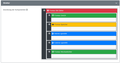

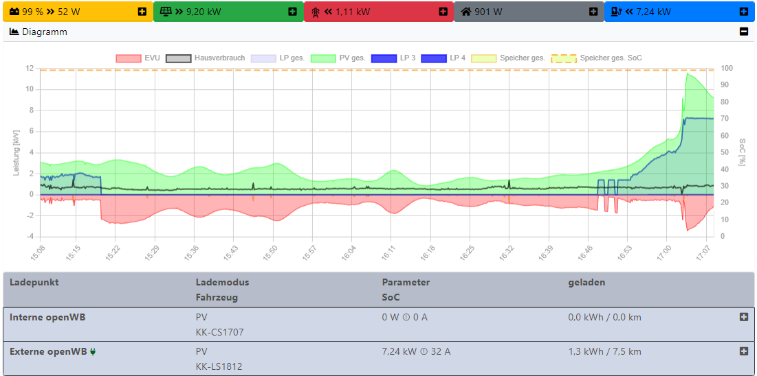

Auch mit der alten Sturktur Anordnung gleiches Problem beim laden - es wird immer ein Teil eingespeist...

Das sieht jetzt aber nach einem normalen Verhalten aus. Es wird einphasig mit 32A geladen. Das ist das Maximum für einphasiges Laden.
Es hängt von den Einstellungen unter Ladeeinstellungen - PV-Laden - Phasenumschaltung ab, wann auf dreiphasiges Laden umgeschaltet wird. Das passiert normalerweise mit einigen Minuten Verzögerung.

Habe heute mal auf den aktuellen Master geupdatet - hier scheint das Problem gefixt worden zu sein - nun wird ohne Einspeisung am Limit geladen! :)
