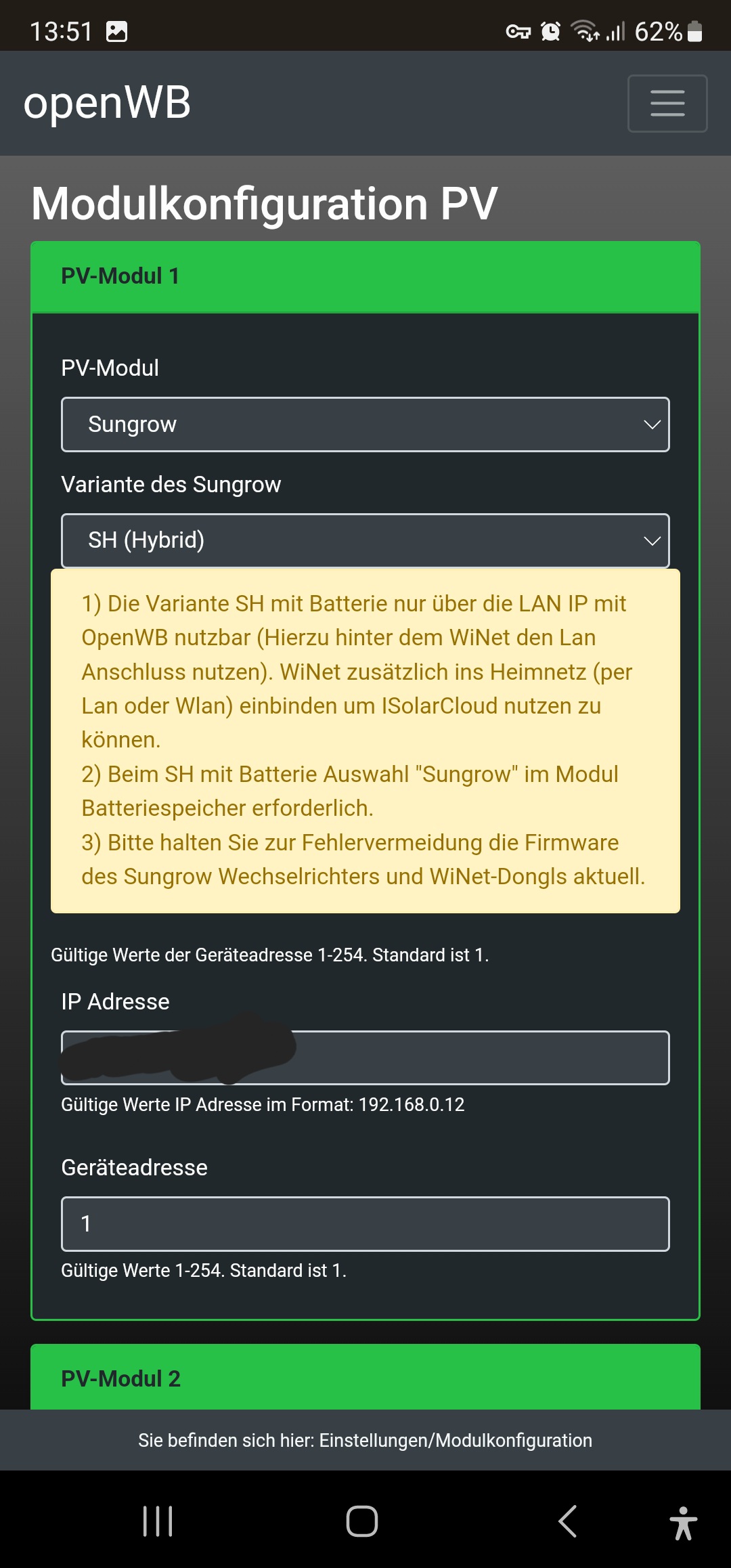

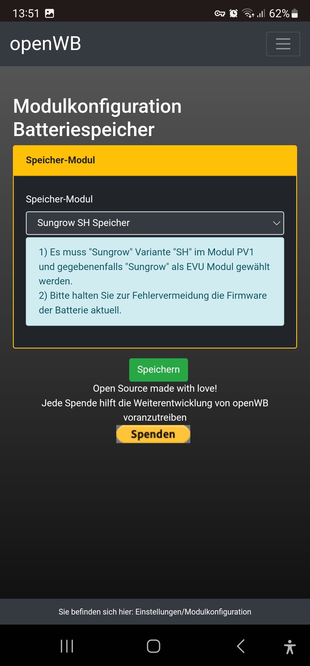

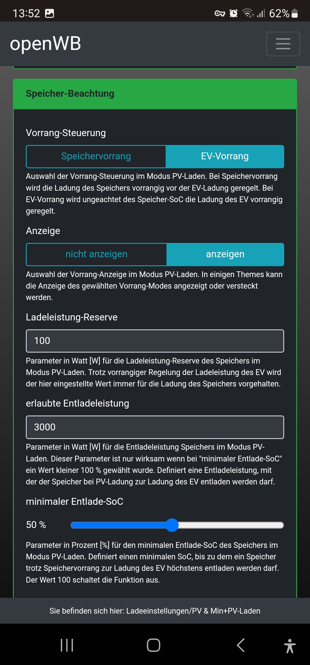

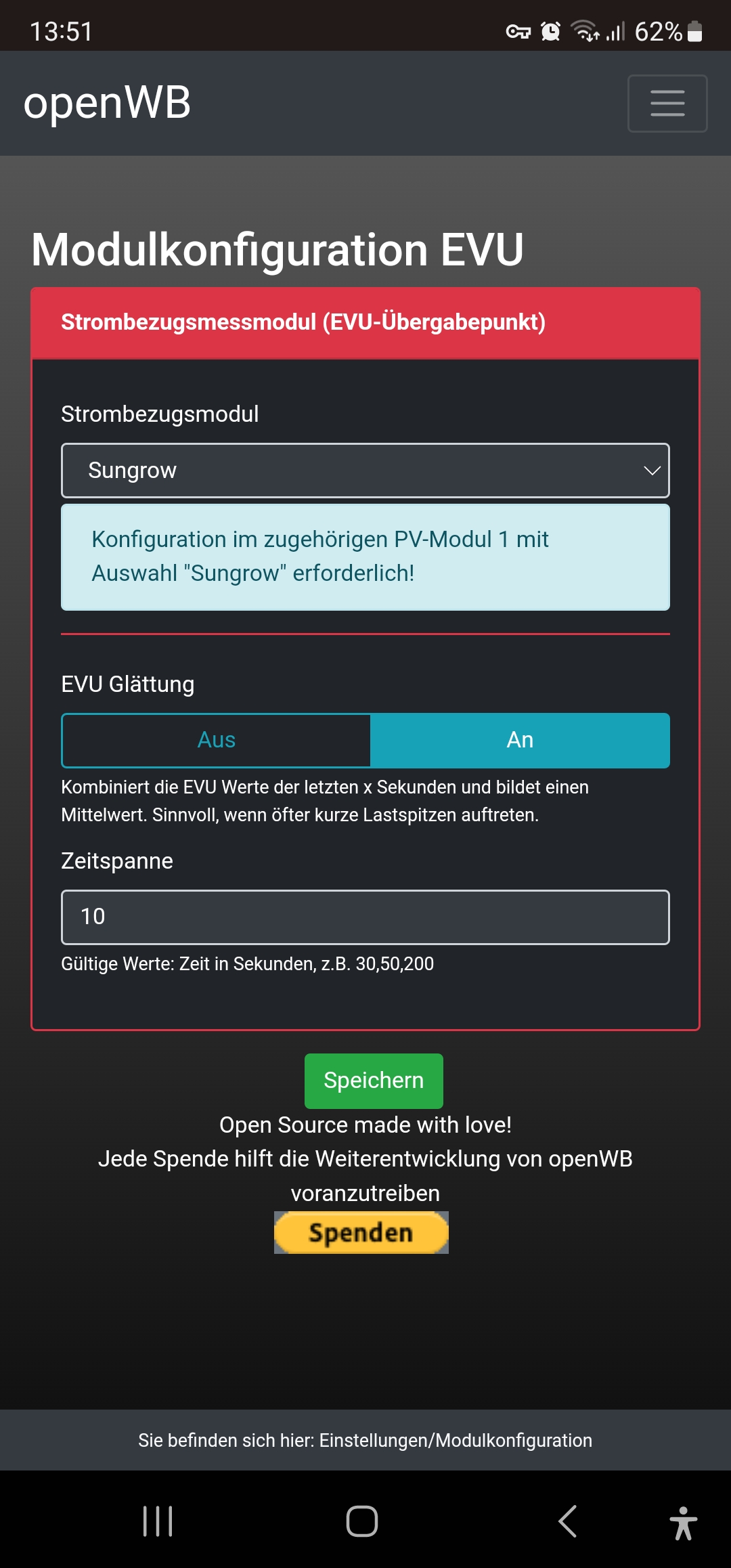

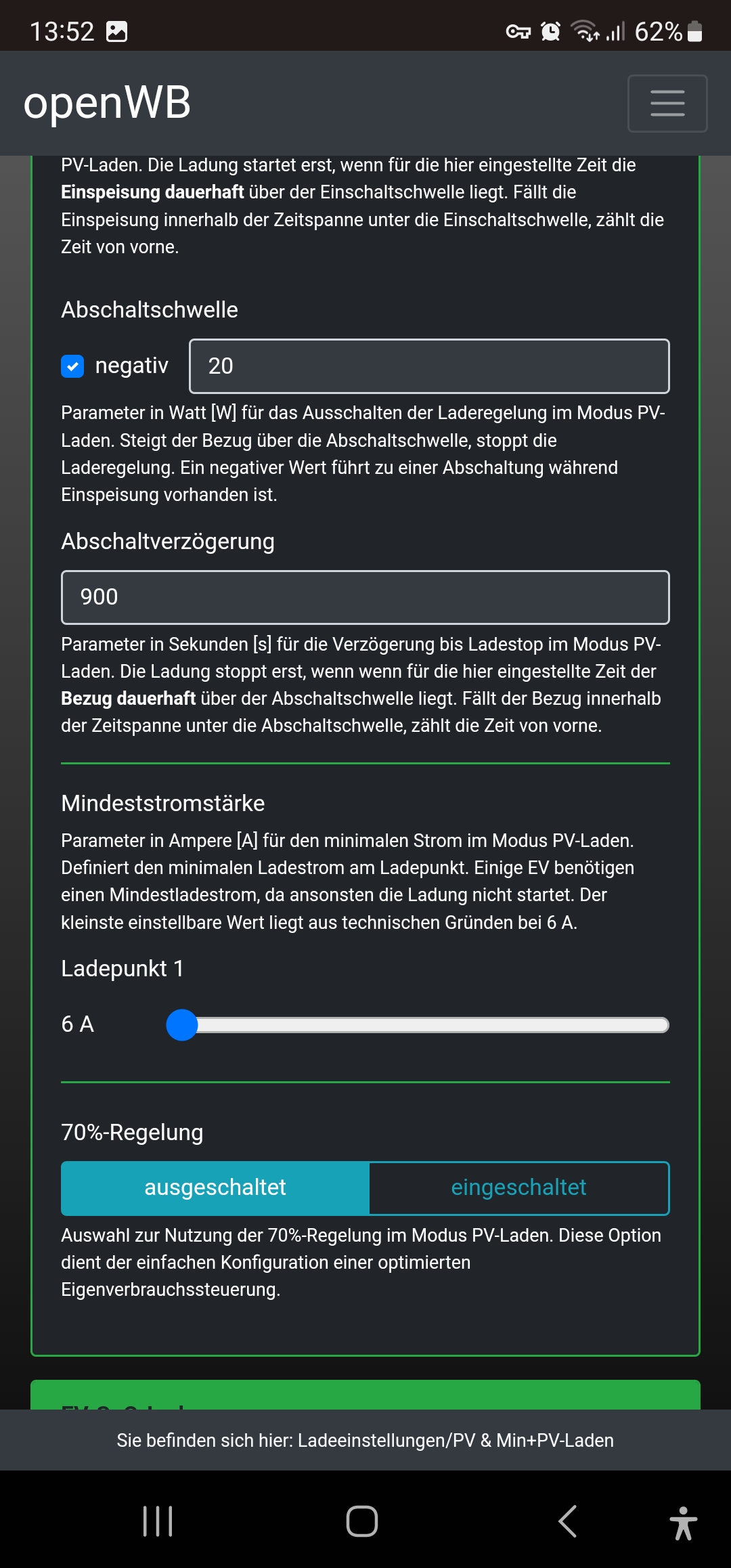

Re: Fragen zur Software 2

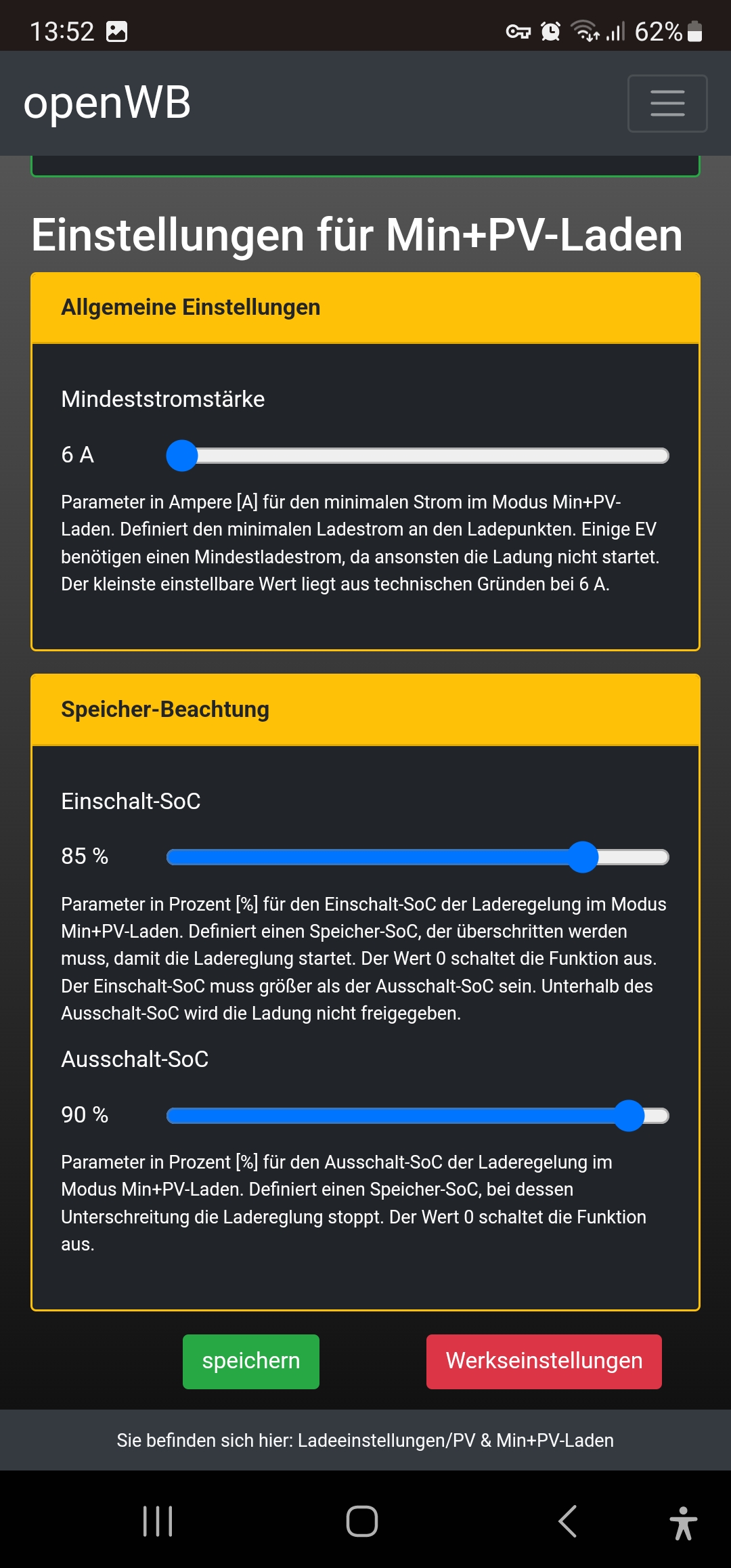

Gero hat geschrieben: Di Sep 19, 2023 11:35 am Wie hast Du es denn konfiguriert? Das steht hier noch nicht. Und die eingesetzte Hardware steht in einem anderen Thread, weshalb ich ja auch den Hybrid-Wechselrichter erst einmal nicht erkannt hatte.
May some sun always shine on pv...
openWB series2 standard+; Sungrow SH10RT; BYD HVS Premium 10,2; 14 kW Peak PV; Fiat500E; als Gäste: VW ID5; Genesis GV60; Tesla Model3

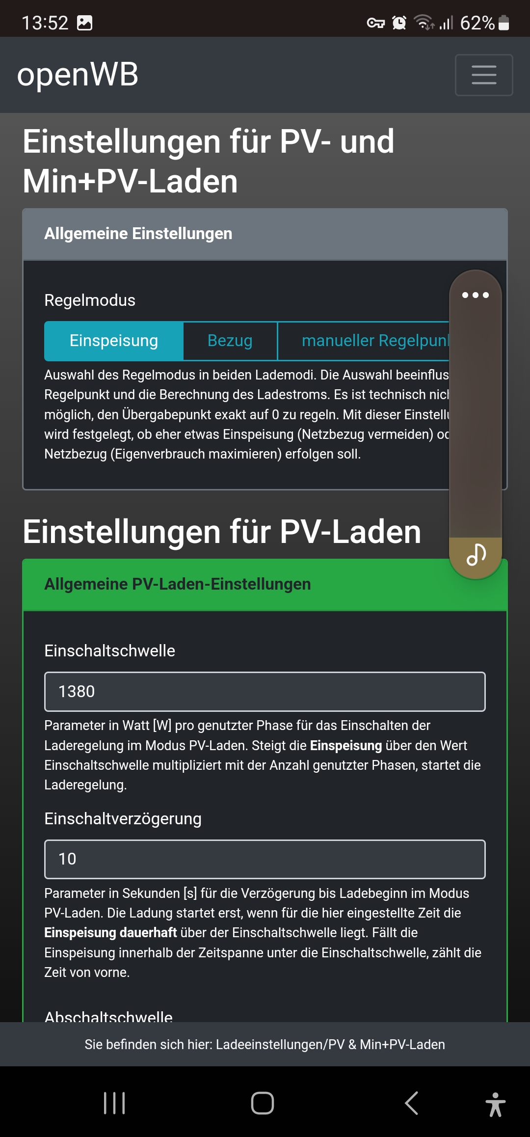

Und weiter
Danke - hättest Du noch die Einstellungen bei Lastmanagement - insbesondere die Struktur? Da war irgendwas spezielles bei Hybrid-Wechselrichtern, wenn ich mich so recht erinnere. Bei mir ist ja alles ein Gerät, von daher kenne ich das nur vom mitlesen.
Ah, gefunden. Da ist auch ein Verweis auf's wiki drin:
https://github.com/openWB/core/wiki/Hyb ... d-Speicher
Das sieht mir aber mehr nach der 1.9er aus… wenn immer gleich die Flinte ins Korn geworden wird, ist es meiner Meinung nach auch schwer, konkret zu helfen. Aber: das muss natürlich auch gewollt sein.
