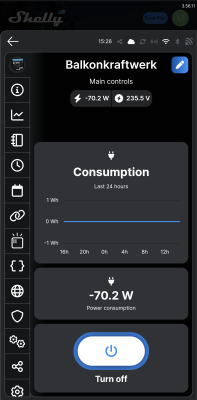

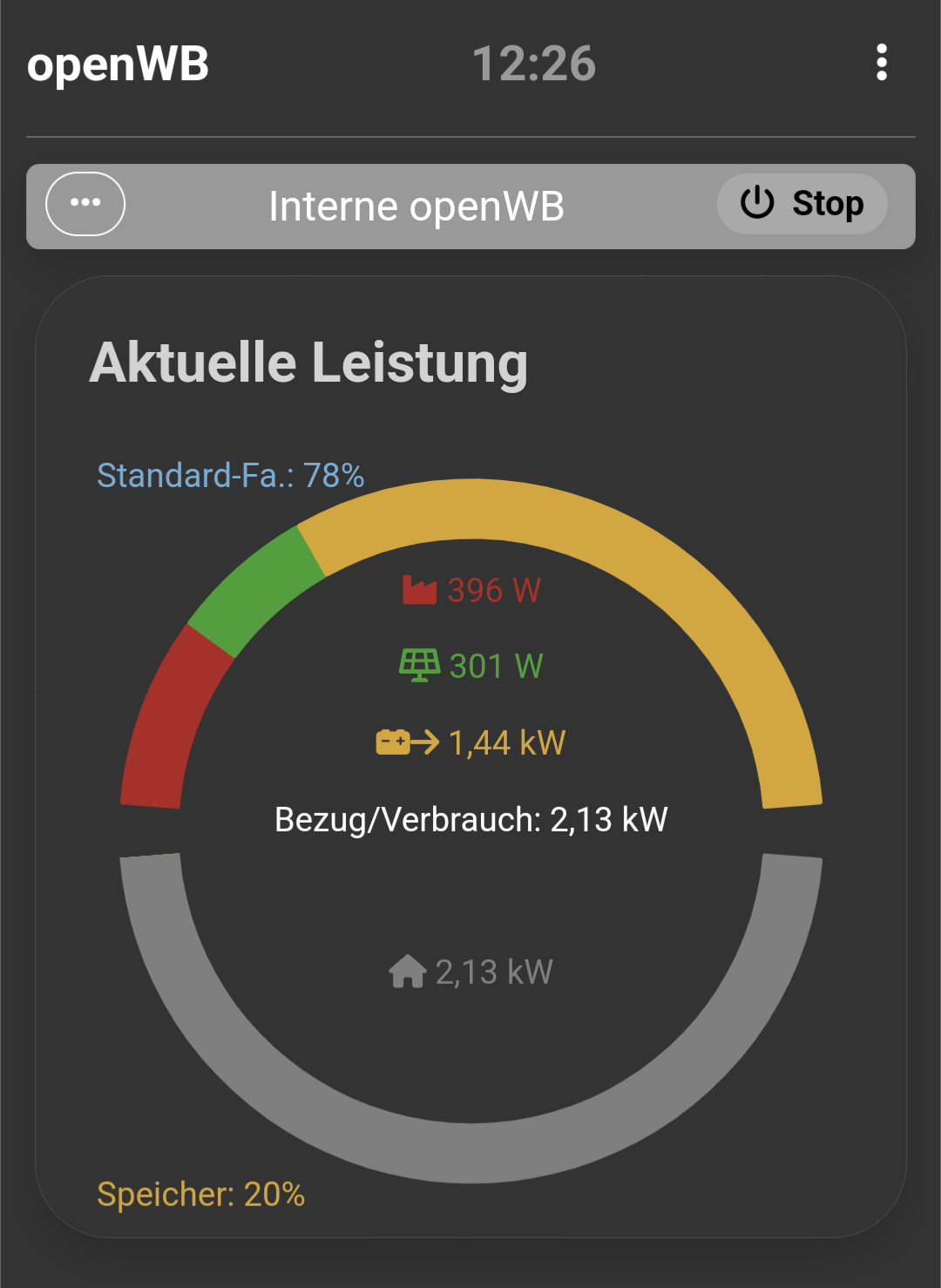

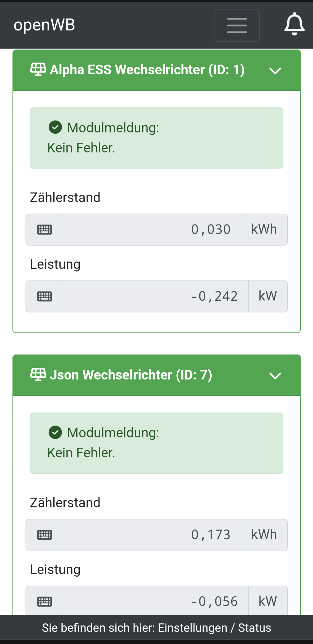

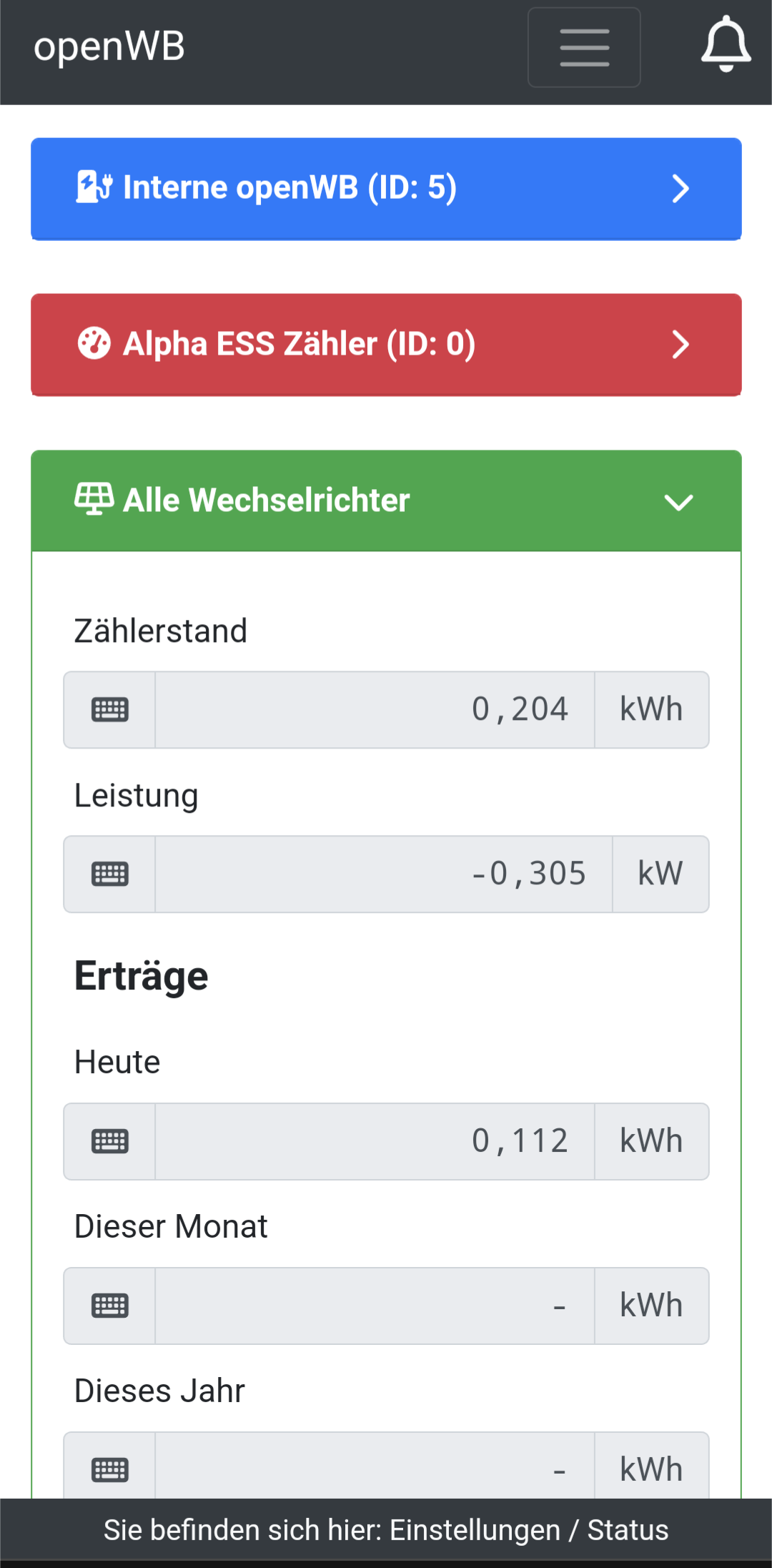

Jetzt kam endlich mal was vom Dach und ich kann berichten: es klappt! Die Erträge sind beide negativ und werden korrekt verrechnet (addiert).
So hab ich mir das vorgestellt! :D :mrgreen:
Gruß, maxx

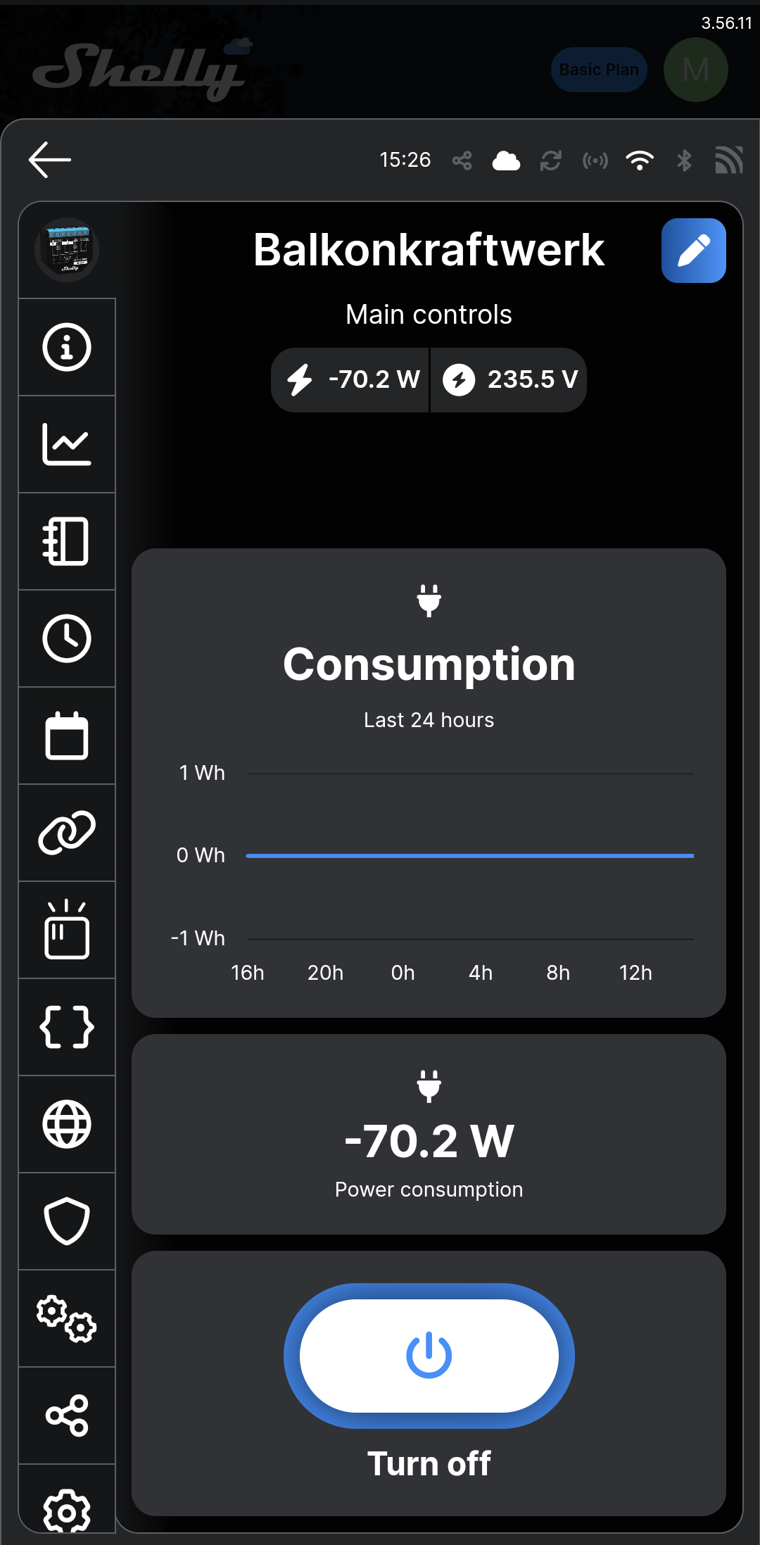

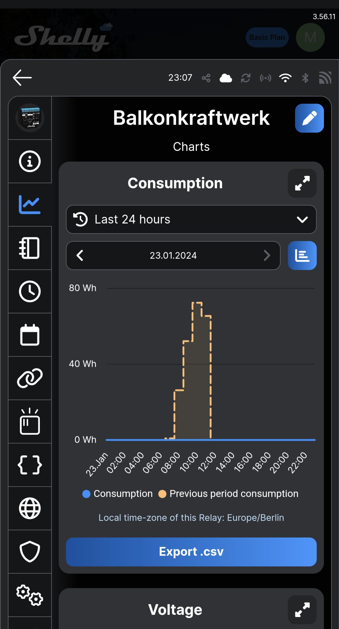

Heute war seit langem mal wieder ein guter Tag und es kam einiges vom Dach + das Balkonkraftwerk hat die Grundlast gedeckt.
Allerdings habe ich seit heute beobachtet, dass mein Shelly Plus 2 PM zwar die aktuelle Leistung in der App anzeigt, aber leider keine Daten in der Diagramm-Ansicht unter "Consumption" mitgeschrieben werden. Ich werde das mal beobachten. Hoffe der Shelly macht nicht schon schlapp.
Da ich gerade nicht zu Hause bin, kann ich nicht sagen was die OpenWB anzeigt und an Leistung gemessen hat. Denke aber das sollte passen.

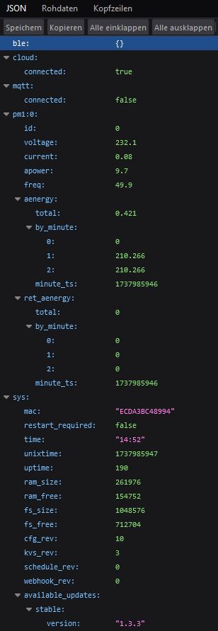

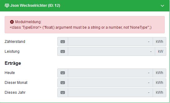

Ich habe den Shelly PM Mini Gen3 mal zwischen Balkonkraftwerk und Stromverteiler geklemmt. Jetzt versuche ich den Shelly als 2.WR einzurichten. Wie im Thread beschrieben funktioniert das leider nicht. Zu Testzwecken habe ich mal ein Ladegerät genutzt (lt. App funktioniert alles). Könnte mir jemand bei der Gerätekonfiguration helfen. Anbei was mein Browser per http://192.*******/rpc/Shelly.GetStatus ausspuckt.

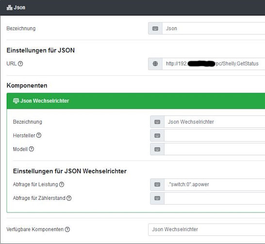

und hier meine bisherige Konfiguration

radiomaxx hat geschrieben: Di Jan 16, 2024 10:29 pm Klaro.
Also bei den Komponenten musst du JSON auswählen und die richtige IP inkl. dem richtigen Statusaufruf dahinter schreiben.
Bei mir ist es: http://192.168.xxx.xx/rpc/Shelly.GetStatus
Da ich einen Gen 2 Shelly habe (Shelly Plus 2 PM).
Bei den Gen 1 ist es glaube ich nur http://192.168.xxx.xx/shelly
Und dann kommt es wieder auf den Shelly an welchen JSON Ausdruck du beim Wechselrichter rein schreibst:
Gen 2: ."switch:0".apower (siehe Screenshot), falls der Shelly mehrere Kanäle zum Messen hat. Ansonsten reicht .apower
Gen 1: .PowerOut (siehe Hilfetext in der OpenWB Konfiguration)
Falls es noch Fragen gibt, weißt du ja jetzt wo du fragen kannst! ;)

Also hier im Forum die Lösung gefunden... viewtopic.php?t=9326
Jetzt funktionierts... Man muss halt an der richtigen Stelle suchen :)
