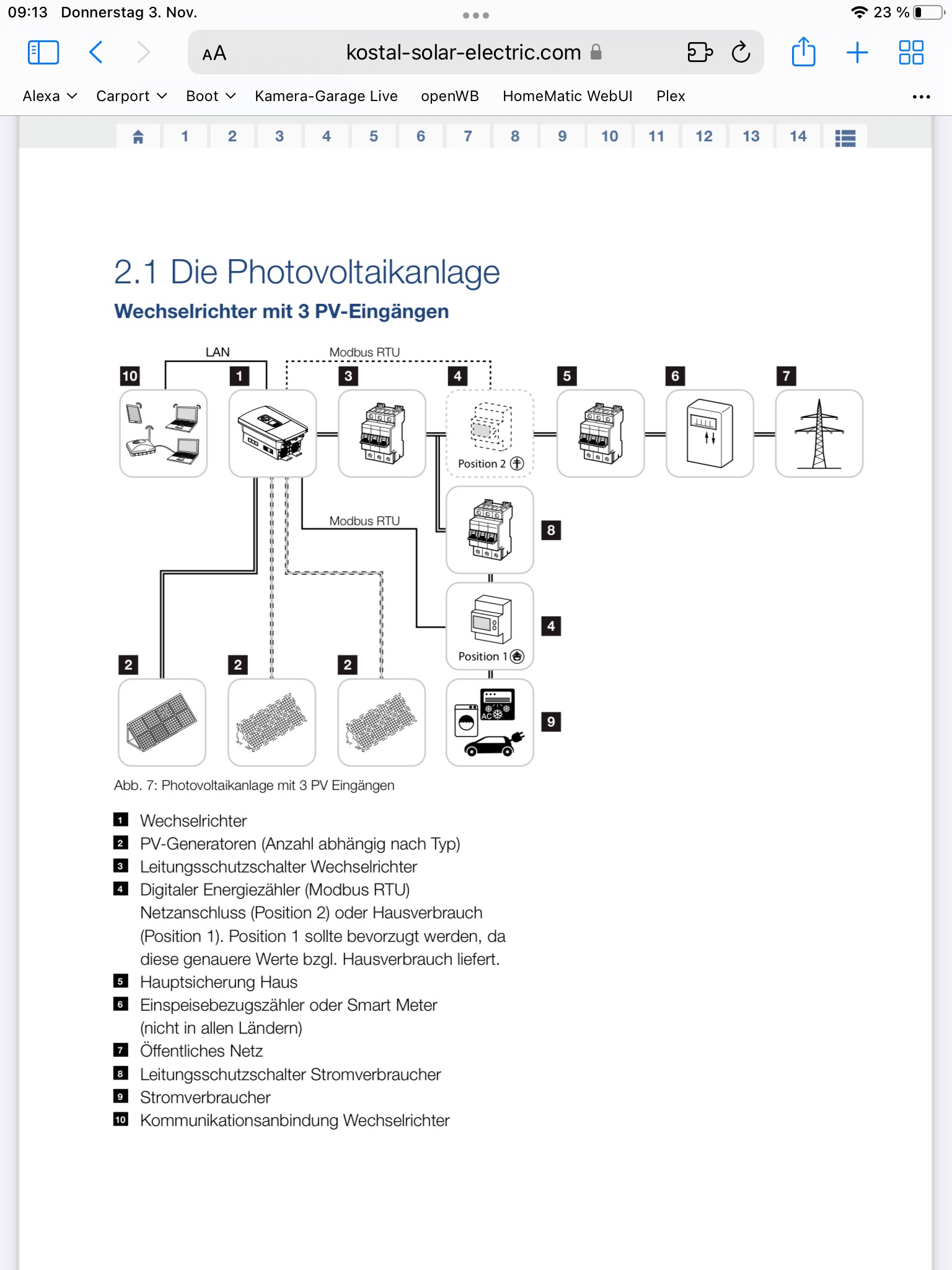

Folgende Einbausituation ist gegeben, also die Reihenfolge der Installation:
Netz
2RZ1 (Netzbezug/ Einspeisung)
PV
KOSTAL KSEM
2RZ2
(Haus-)Verbraucher
Der KSEM ist an Position 1, wie in der BA (als vermeintlich beste Posotion) angegeben (siehe Anhang)

Re: Anordnung der Komponenten
Himmel... Wenn das aus der Bedienungsanleitung kommt, dann ist das nicht nur schlecht beschrieben weil missverständlich, sondern obendrein auch noch falsch. In keinem Haus kommt Netz -> Zähler -> Hauptsicherung, sondern Netz -> Hauptsicherung -> Zähler.
Fatal finde ich auch, dass hier die Position 1 als vermeintlich besser deklariert wurde. In neueren Handbüchern ist das so nicht mehr zu finden.

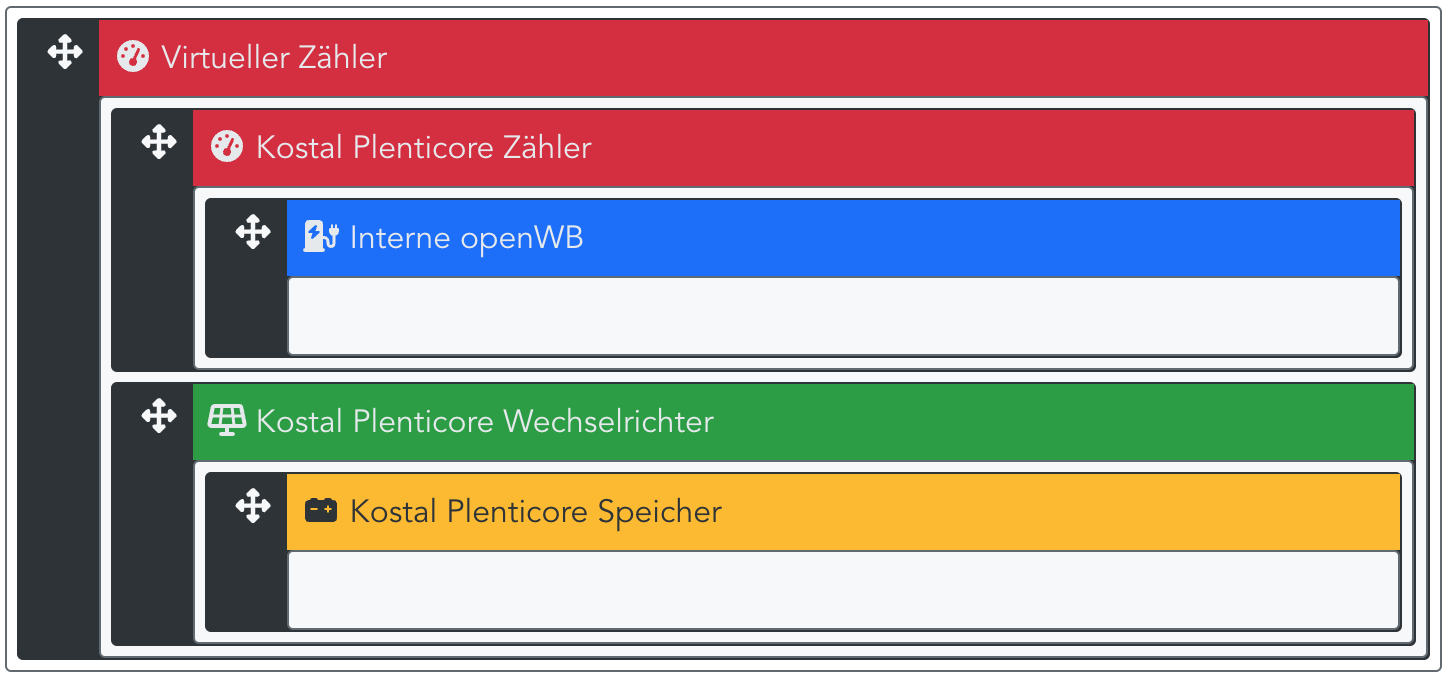

Hallo Zusammen!
ich werfe auch mal meinen ersten Forenbeitrag in die Waagschale, da ich gerade Software 2 ausprobiere. In Version 1.9 hat meine Konfiguration wunderbar funktioniert.
Mein Problem ist ebenfalls, dass der Hausverbrauch immer 0 W anzeigt.
Anbei die Struktur meiner Komponenten
Schieb mal den wechselrichter unter den Zähler. Der zählt ja sicherlich den Wechselrichter mit, oder?
Den virtuellen ganz oben kannst du löschen, den braucht es nicht. Du hast ja einen Zähler.
Laut der Doku im Wiki ist die Struktur mit dem virtuellen Zähler aber korrekt.
Bei mir ist der Kostal Zähler am Hausverbrauchszweig angeschlossen
https://github.com/openWB/core/wiki/Hau ... %C3%A4hler
Welche Version 2 hast du denn? Es gab neulich ein update des virtuellen Zählers.benarnold hat geschrieben: Fr Apr 26, 2024 10:38 am Hallo Zusammen!
aus den Release-Notes der 2.1.3 Release.Virtueller Zähler bei Hybrid-Systemen: Der virtuelle Zähler hat den Speicher hinter dem Wechselrichter nicht berücksichtigt und daher bei Hybrid-Systemen die Leistung am EVU-Punkt falsch berechnet.
