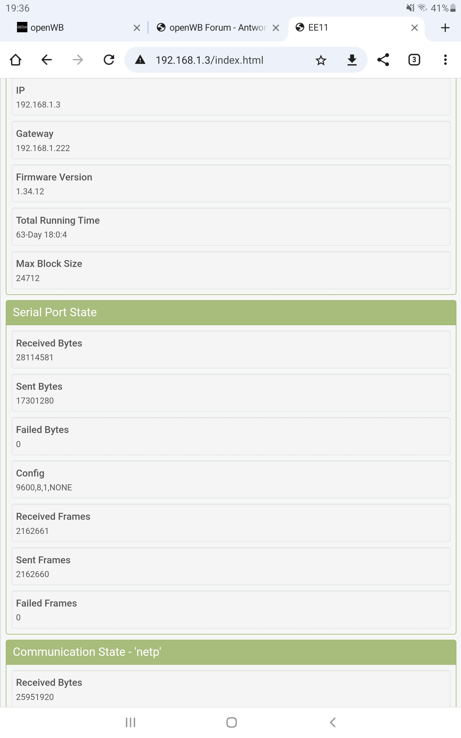

Das weiss ich nicht, wie ich das kontrollieren kann. Die Statusseite des PE11 zeigt folgendes Bild:
Da ich das Teil heute Nachmittag frisch gebootet hatte, gehe ich davon aus, dass ein Datenaustausch stattfindet. Der SDM72 (gleiche Register wie der 630er, verhält sich mit der separaten SW auch identisch) ist ja das einzige Gerät am seriellen Bus. (mit der separaten SW kann ich den Zähler abfragen und er zeigt bei jeder Abfrage leicht unterschiedliche Messwerte. Deutet für mich darauf hin, dass die Verbindung zwischen Messgerät und PE11 funktioniert.)

Also die Kommunikation zwischen pe11 und sdm läuft. Wenn du meinen pe11 status anschaust, sieht es genauso aus.
Ein punkt ist mir noch eingefallem im Smarthome habe ich mal umgestellt, das die openwb 2.0 Standardroutinen zum auslesen verwendet werden. Was hast du genau für einen Zähler dran ?
