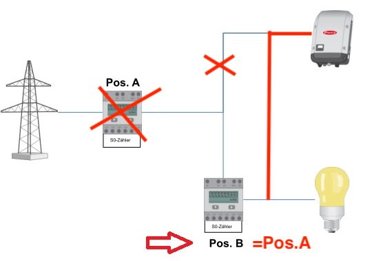

Bei Anordnungsvariante 3 gibt's erstmal keine Fehler, ABER wie ChristophR schon sagte, sieht es so aus als ob IN deinem HV-Zweig die PVA mit aufgeschalten ist und deshalb Minus-Werte bei der S0-Wirkleistung zeigt (Export). Eine reine HV-Messung zeigt nur positive Werte, da nur Bezug.
Wenn dem so ist, wäre es keine HV-Messung, denn wie in der nachfolgenden Skizze gezeigt, mutiert dann Pos.B zu Pos.A.
Damit hast du eine ganz normale EVU-Messung mit dem Fronius-S0-Zähler und der virtuelle Zähler (VZ) wird durch den Fronius-S0-ersatzlos ersetzt (VZ also zuerst löschen).
Im Lastmanagement (LM) dann wieder auf "HV errechnen" umstellen + Speichern nicht vergessen.
S0-Zähler Einbauort-mod.jpg (28.38 KiB) 649 mal betrachtet

Also in test9 sieht man, dass der S0 Zähler PV-Leistung minus ca. 150W (Vermutlich den Hausverbrauch) anzeigt.
Daher bin ich weiter der Meinung, dass der Zähler nicht nur den Hausverbrauch, sondern den EVU-Punkt misst.
Stell doch mal den Hausverbrauch auf: "Von openWB berechnen", vielleicht hilft das?
