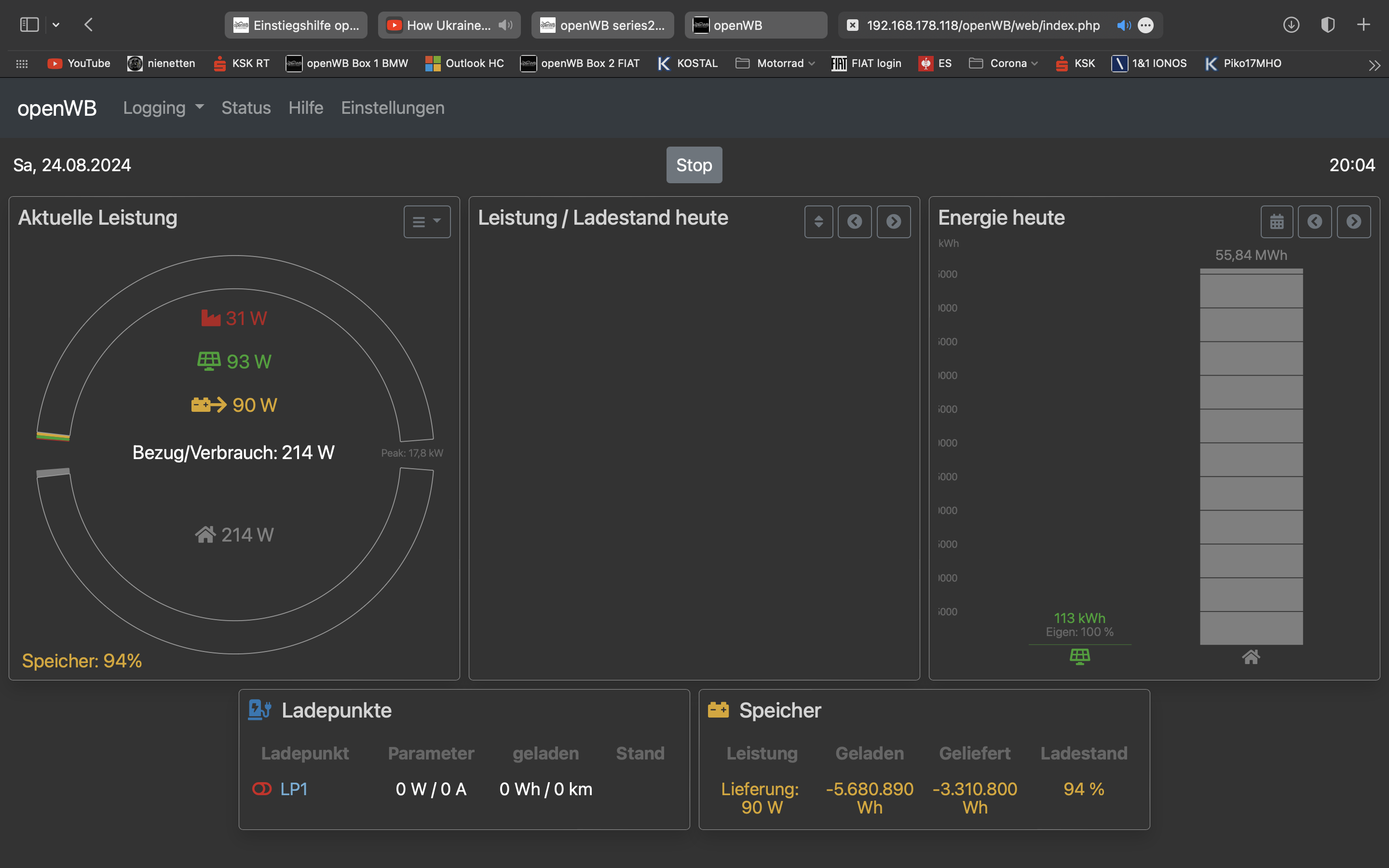

Was mir auch auffällt, sind unterschiedliche Daten/Darstellung bspw. für Energie Heute
(452.98 KiB) Noch nie heruntergeladen
(481.59 KiB) Noch nie heruntergeladen
