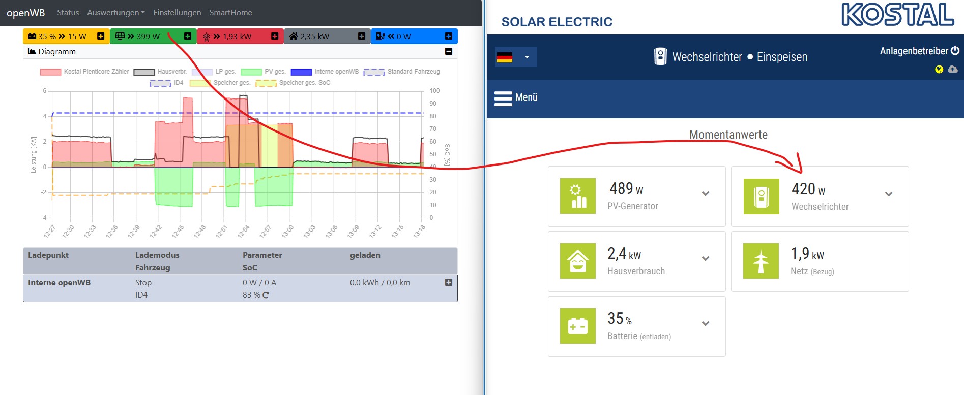

Leider ist es doch noch so das nicht die PV Leistung sondern die Wechselrichter Leistung angezeigt wird.
Könnte bitte ein Kostsl Plenticore Besitzer einmal prüfen ob das bei ihm auch der Fall ist?

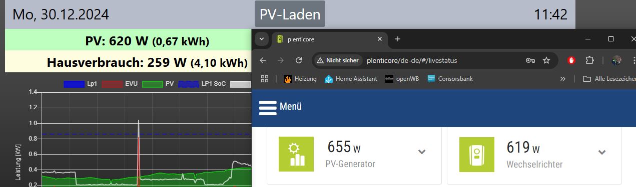

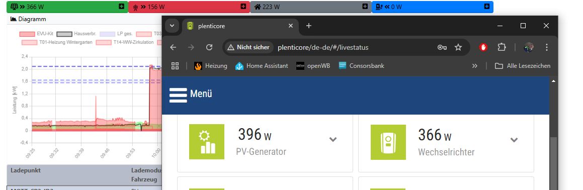

Thrillhouse hat geschrieben: Mo Dez 30, 2024 10:10 am Leider ist es doch noch so das nicht die PV Leistung sondern die Wechselrichter Leistung angezeigt wird.
Ist bei mit auch so:
Ich finde das auch korrekt. Mich interessiert ja was der WR auf AC-Seite liefert.
Mit dem Eigenverbrauch des WR will ich mich gar nicht beschäftigen.
openWB-2 Standard+ | openWB EVU Kit v2 MID| 9,9kWp mit Kostal Plenticore 8.5 plus | Zendure Solarflow 2400 AC+ 8,2kWh | VW ID.3, Kia EV6, Smart EQ forfour

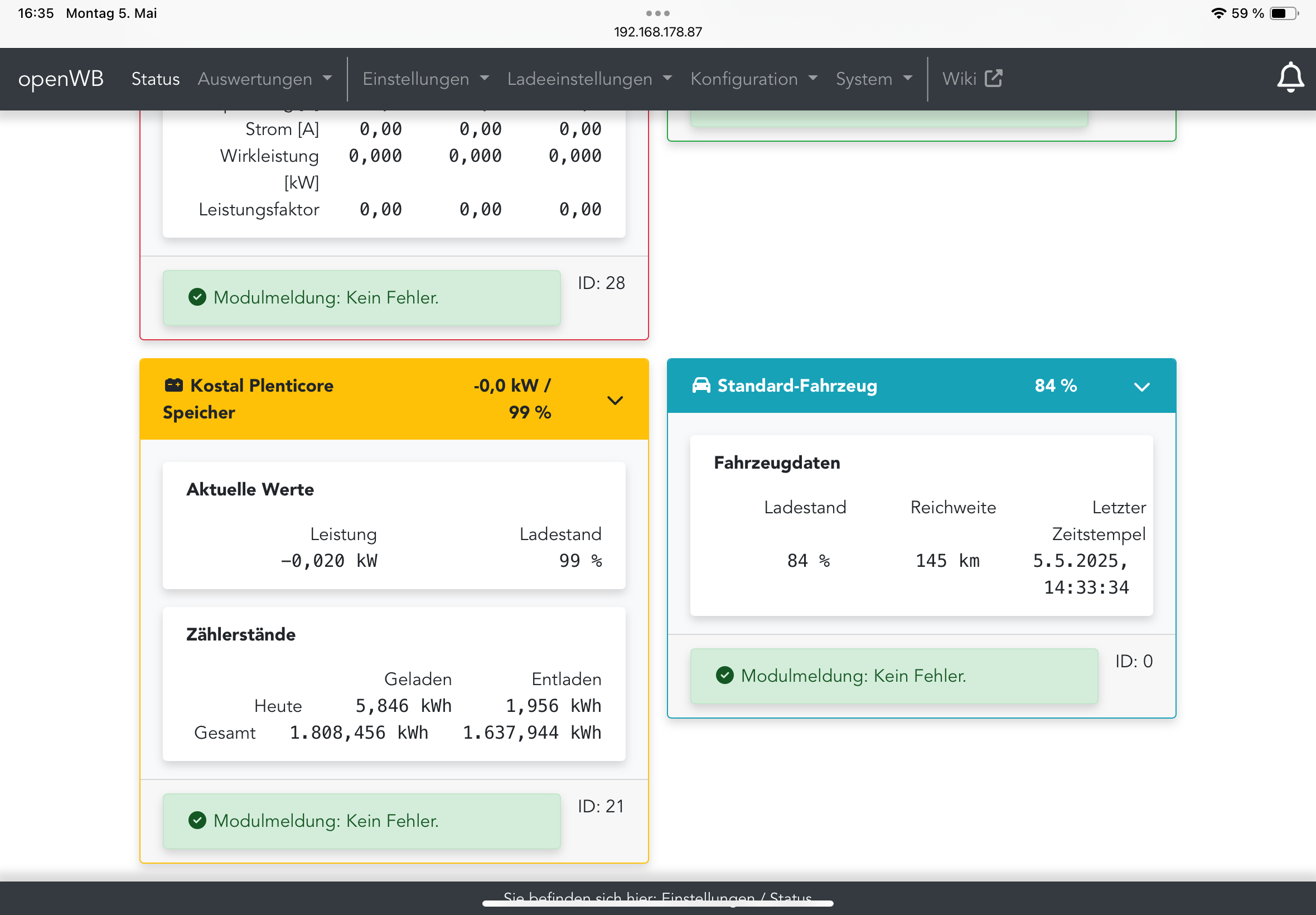

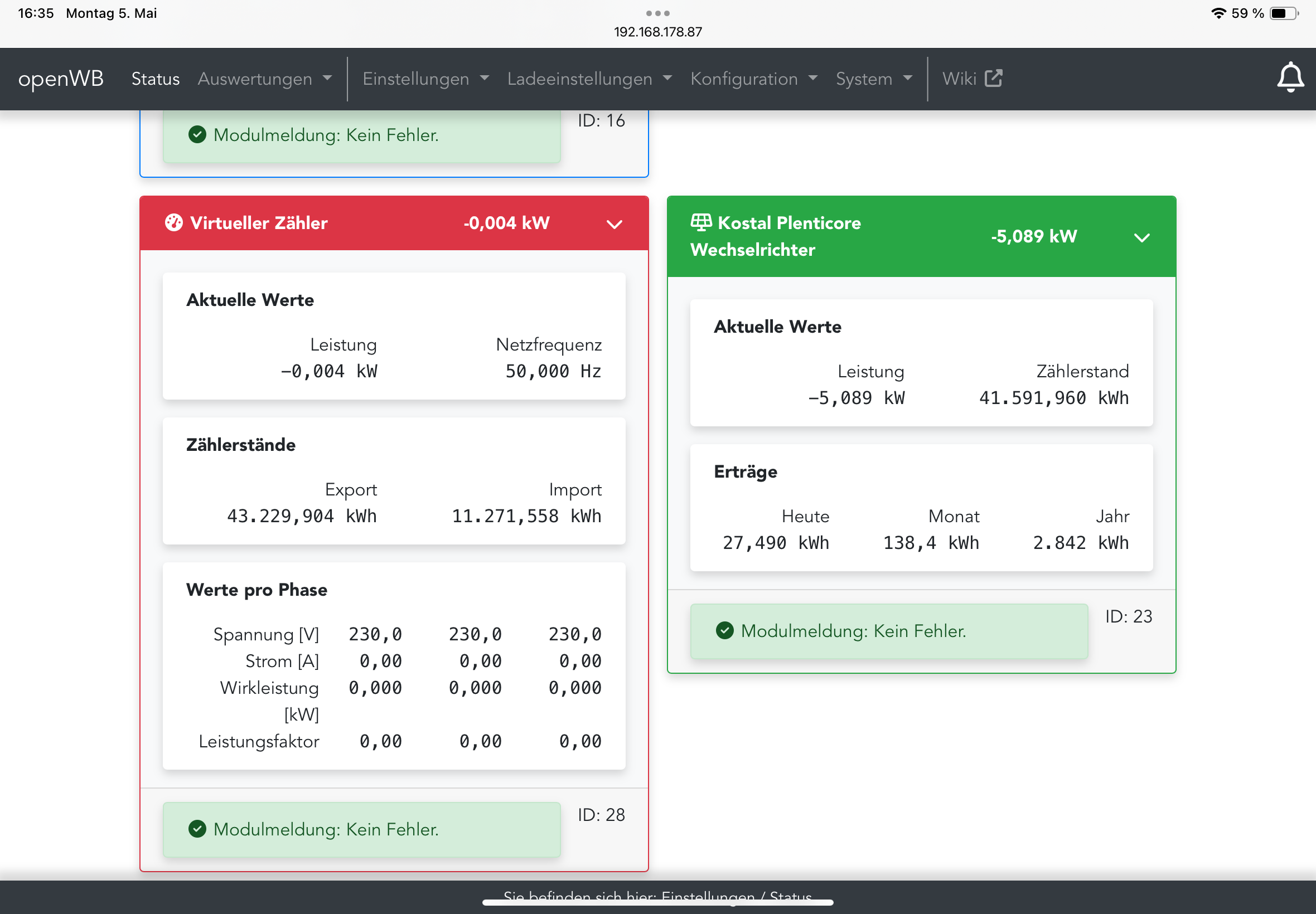

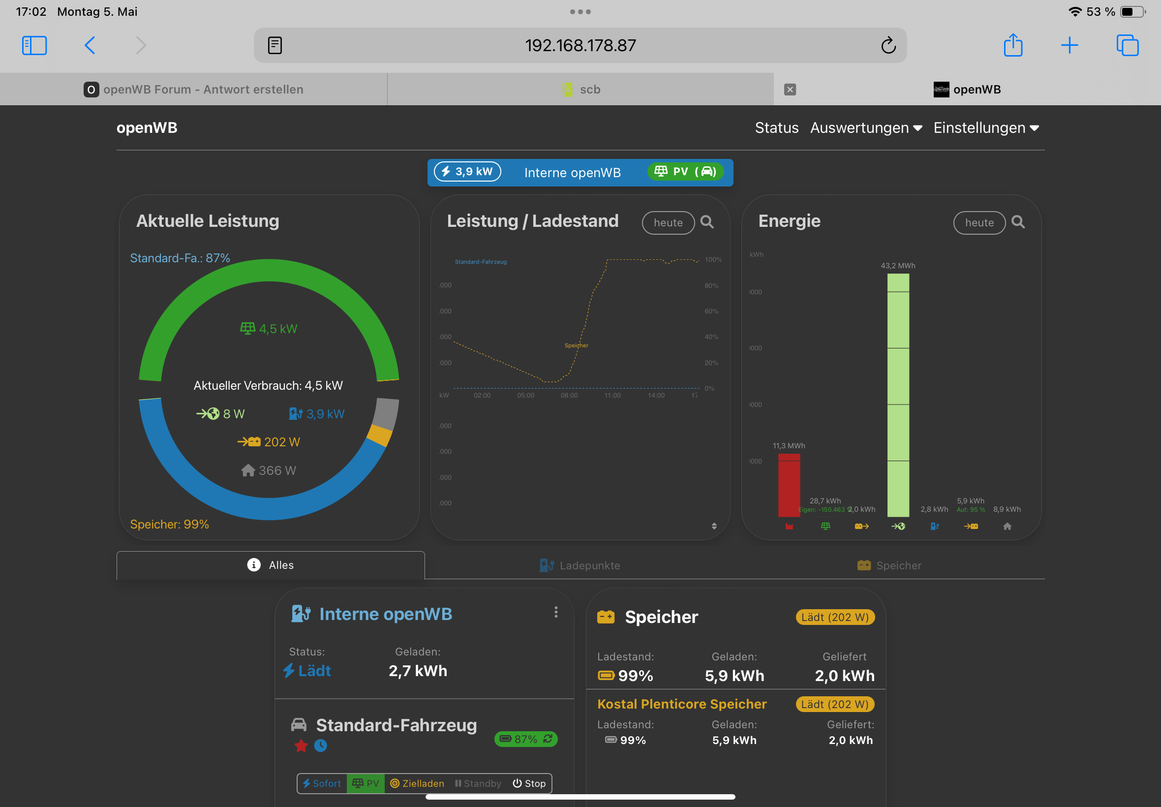

Ich würde mich mal an diesen thread mit meinem Problem anhängen.

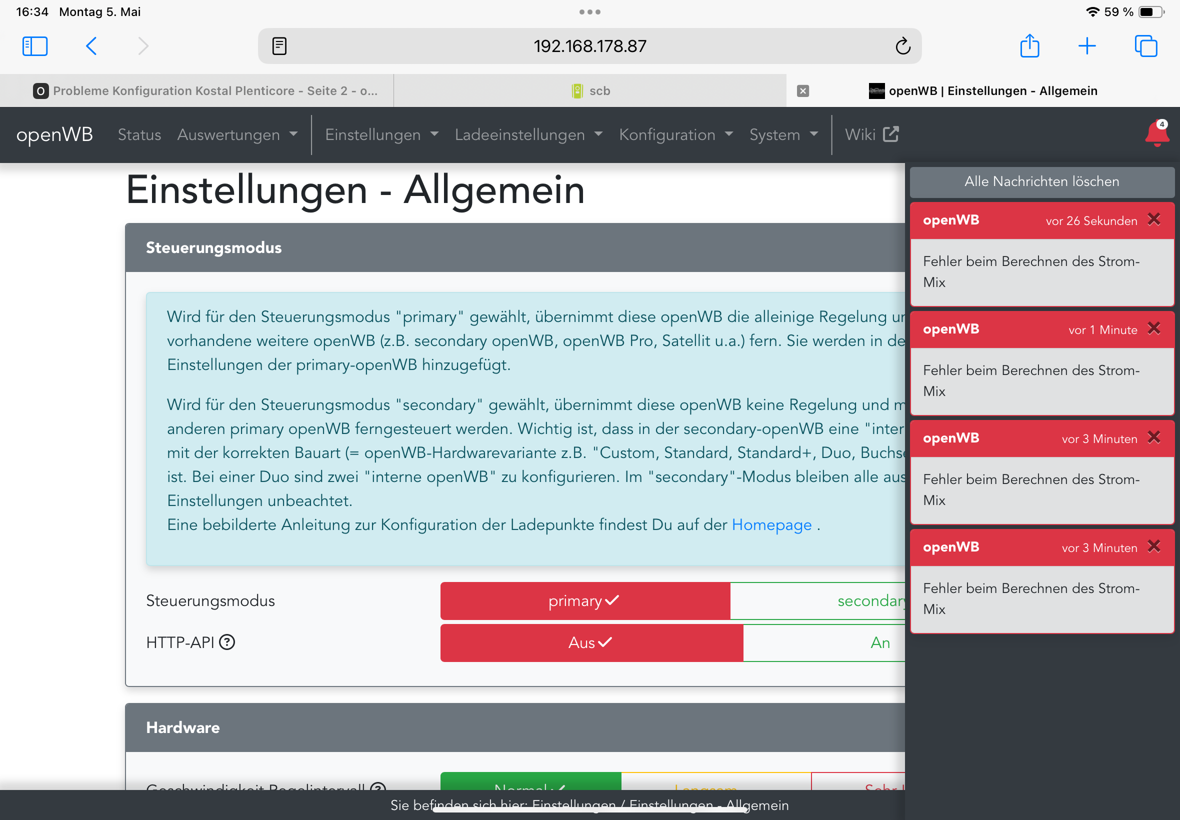

Seit dem Update auf die 2.1.8 Alpha bekomme ich folgende Meldung:
(413.92 KiB) Noch nie heruntergeladen

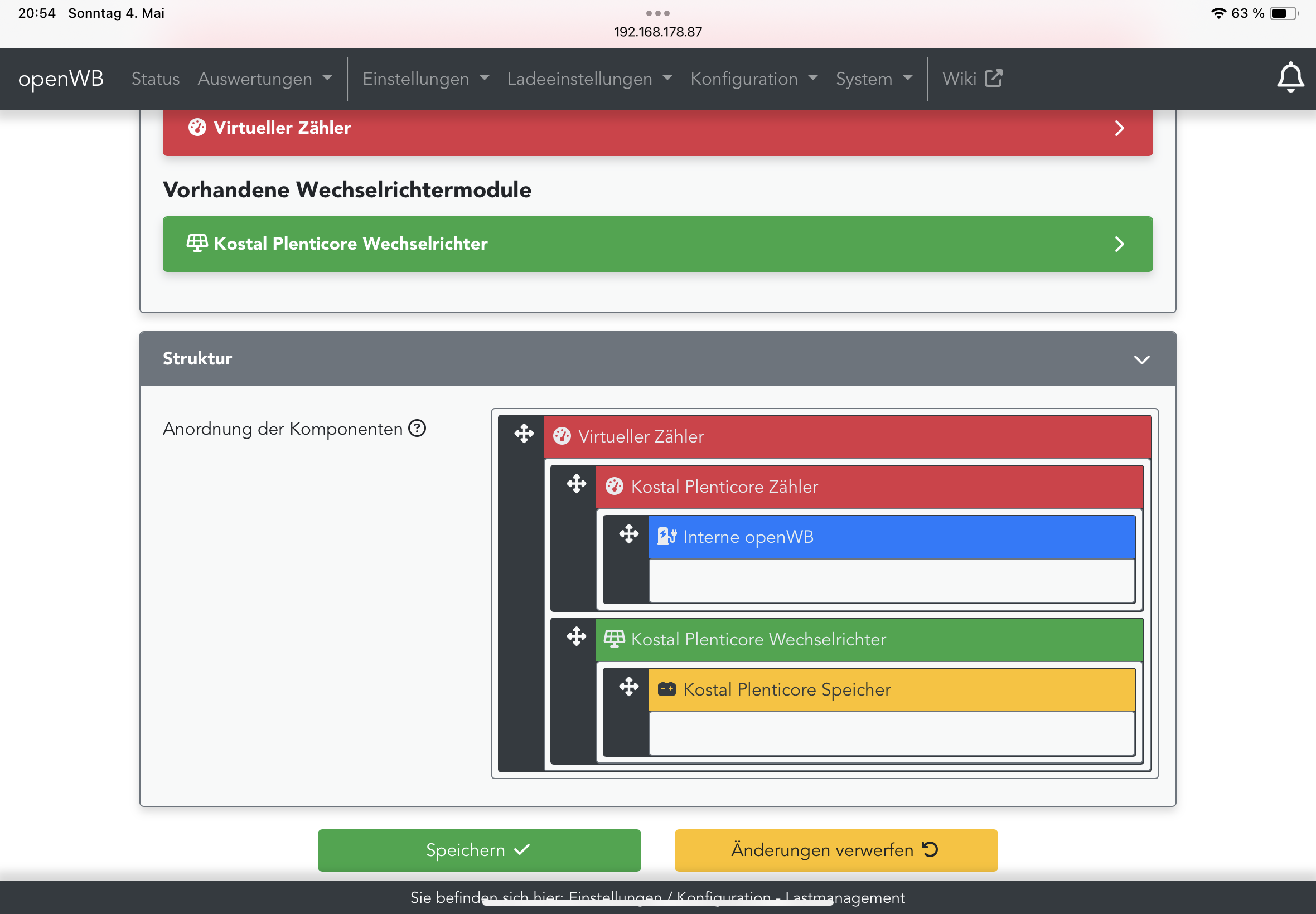

Das Lastmenagement ist so konfiguriert:
(450.98 KiB) Noch nie heruntergeladen

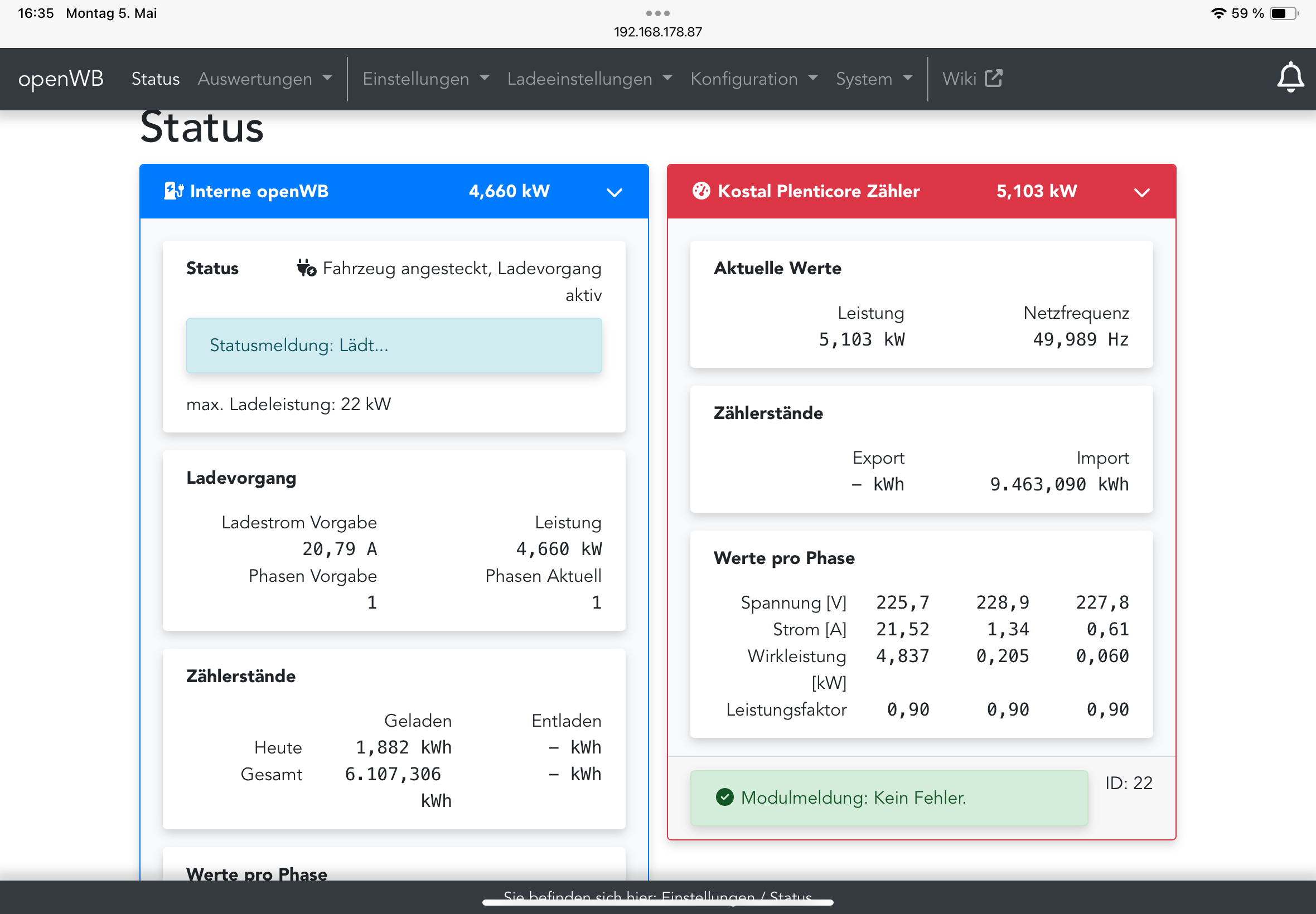

Der Status der einzelnen Module ist ok:
(324.87 KiB) Noch nie heruntergeladen
(331.04 KiB) Noch nie heruntergeladen
(326.66 KiB) Noch nie heruntergeladen
Hat jemand eine Idee, warum Fehler bei der Berechnung des Strom-Mix gemeldet werden ?
Im Prinzip ist die Meldung aus meiner Sicht auch richtig,
Weil die summierten (Tages-)Werte für den Netzbezug/EinspeisungP/V-Leistung nicht plausibel sind.
