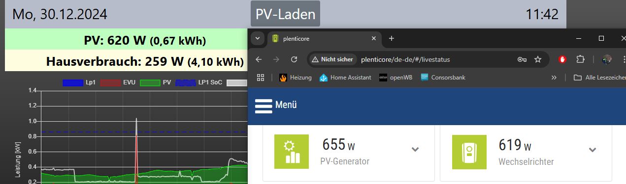

Leider ist es doch noch so das nicht die PV Leistung sondern die Wechselrichter Leistung angezeigt wird.
Könnte bitte ein Kostsl Plenticore Besitzer einmal prüfen ob das bei ihm auch der Fall ist?
PV leistung zeigt Wechselrichter.jpg (179.92 KiB) 1297 mal betrachtet

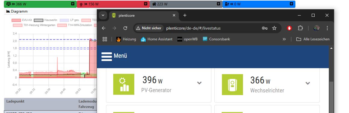

Thrillhouse hat geschrieben: Mo Dez 30, 2024 10:10 am Leider ist es doch noch so das nicht die PV Leistung sondern die Wechselrichter Leistung angezeigt wird.
Ist bei mit auch so:
Ich finde das auch korrekt. Mich interessiert ja was der WR auf AC-Seite liefert.
Mit dem Eigenverbrauch des WR will ich mich gar nicht beschäftigen.

Ok,
Bin ja mal beruhigt das es bei Ihnen auch so angezeigt wird. Was mich nur wundert unter 1.9.303 wurde die PV Leistung angezeigt und jetzt halt die Wechselrichterleistung (speicherleistung + Pv Leistung)
Also ist das alles in Ordung so und verfälscht nicht das PV gesteuerte Fahrzeugladen? Dieses wird ja vom Überschuss gestartet.

Ich habe 1.9 und 2.0 parallel laufen. Auch in 1.9 wird bei mir die WR-AC-Leistung angezeigt.

Ok, das hätte ich jetzt nicht gedacht. Aber der parrallelbetrieb ist ja nun eindeutig.
Super dann ist ja jetzt alles so wie es sein soll. Vielen lieben Dank an Allen die hier mitgewirkt haben. Nicht selbstverständlich gerade zwischen den Feiertagen.
