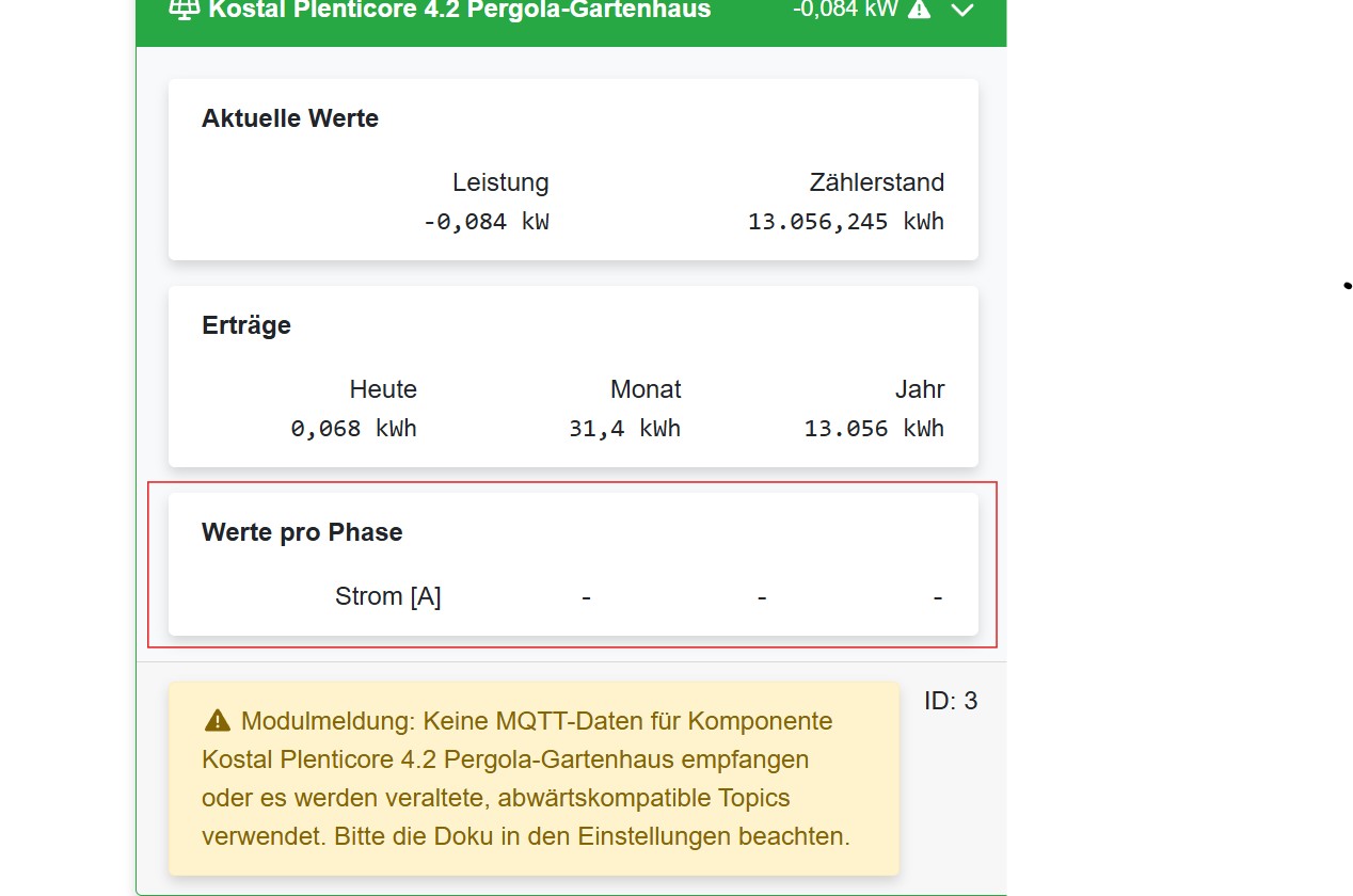

Thomas aus W hat geschrieben: So Jun 01, 2025 6:23 pm 2.1.8-Alpha.2 2025-05-22 17:39:09 +0200 [c3eb2d382]
Das Main-Theme zeigt keine Einspeisung, obwohl die tatsächlich statt fand:
Es wurde heute auch kein log geschrieben:
openwb@openwb-2:~ $ ls -ltr openWB/data/daily_log/20250*
-rw-r--r-- 1 openwb openwb 259971 24. Mai 23:55 openWB/data/daily_log/20250524.json
-rw-r--r-- 1 openwb openwb 259901 25. Mai 23:55 openWB/data/daily_log/20250525.json
-rw-r--r-- 1 openwb openwb 259848 26. Mai 23:55 openWB/data/daily_log/20250526.json
-rw-r--r-- 1 openwb openwb 260671 27. Mai 23:55 openWB/data/daily_log/20250527.json
-rw-r--r-- 1 openwb openwb 260128 28. Mai 23:55 openWB/data/daily_log/20250528.json
-rw-r--r-- 1 openwb openwb 255264 29. Mai 23:55 openWB/data/daily_log/20250529.json
-rw-r--r-- 1 openwb openwb 260580 30. Mai 23:55 openWB/data/daily_log/20250530.json
-rw-r--r-- 1 openwb openwb  12000 31. Mai 01:00 openWB/data/daily_log/20250531.json
im Log gibt es keinerlei hinweis auf fehler, den ich gesehen hätte:
https://paste.openwb.de/1u2KU7i9adtPvfg
Platz auf der SD ist ausreichend vorhanden:
openwb@openwb-2:~ $ df -h .
Dateisystem    Größe Benutzt Verf. Verw% Eingehängt auf
/dev/root        15G    9,4G  5,1G   65% /
bye
TW

Oh, das mit sem modbus könnte auch zu meinen Beobachtungen passen, denn nach dem spannungslosschalten hatte ich sehr häufig den Eindruck, ein reboot hätte nicht stattgefunden, denn der Graph war nach dem Neustart genauso kaputt wie davor.
Und einmal habe ich auch den Speicher-SoC verglichen und das war auch der vor dem spannungsslosschalten. Ich fand‘ das komisch, hab‘ es aber auf Kapazitäten im Netzteil geschoben und nochmal die Spannung weggenommen.
Gestern hatte ich die Spannung 10min oder noch länger weg und nach dem booten war der gleiche kaputte Graph wie vorher wieder da. Da ich mich diesmal genau daran erinnerte, dass ich vor dem Ausschalten die „Neustart“-Schaltfläche probiert, und die Meldung „Neustart wird durchgeführt“ (oder so ähnlic) vermisst hatte, probierte ich es nochmal: und siehe da, „Neustart wird durchgeführt“ und „Seite neu Laden“ kam. Nach dem Abschluss des Reboot war der Graph initialisiert. (Es fehlen noch Datenpunkte…“)

Hallo zusammen ,
ist das gewollt ?
Diese Topics gibt es gar nicht um die Phasen Ströme eines Wechselrichter oder eines Batteriemoduls an die oWb zu übergeben .
Screenshot 2025-06-04 061303.jpg (111.75 KiB) 1166 mal betrachtet
2 x 15 kWh BMZ Hyperion
1 oWb 2.0 im Hauptverteiler
