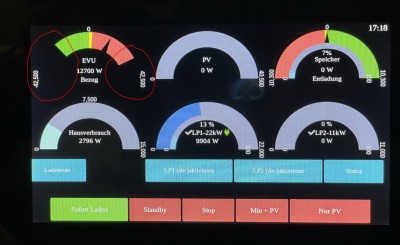

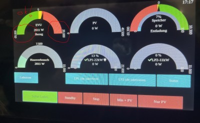

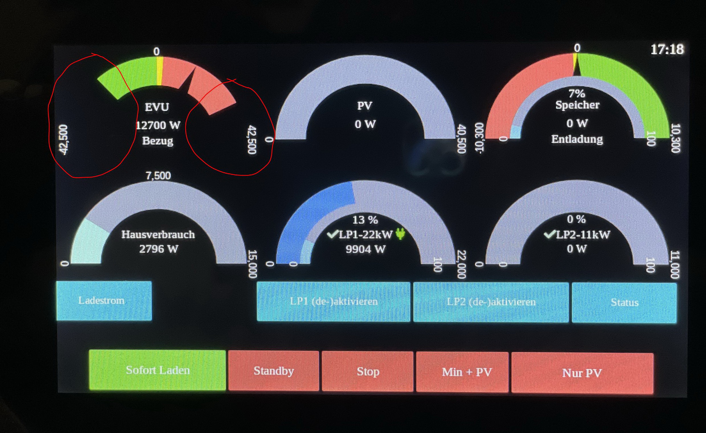

Leider habe ich ein Anzeigeproblem mit meinem externen Display in der openWB (bzw. in beiden, da die eine nur ein LP der anderen ist - dann sind sie ja gespiegelt.)

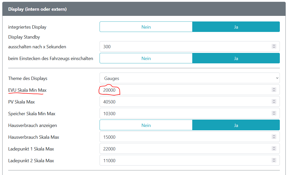

In der Ansicht "Gauges" gibt es einen Darstellungsfehler, sobald man einen EVU Skala min/max Wert Wert > 20.000 W eingibt. (in meinem Fall würden rd. +/- 42.500 benötigt)
Die Kuchendiagramme werden dann teilweise schwarz dargestellt / überlagert ?? Auf jeden Fall so nicht im Sinne da Ganzen denke ich.
Ich platziere das Thema mal hier, obwohl ich nicht genau weiss, ob das ein Nightly spezifischen Problem ist. Dennoch ist es da.
Habe viel rumprobiert. Das Problem tritt bei den o.G. Werten > 20.000 W auf. Darunter passt es.
Anbei noch ein paar Screenshots.... VG Stephan
