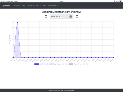

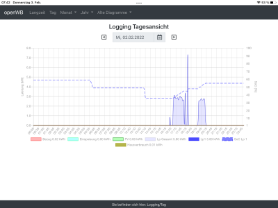

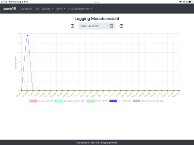

folgendes hab ich jetzt beobachtet.
die PV & EVU werte werden geloggt, nur sind die werte viel zu klein als würden kWh & Wh vertauscht sein oder können die auch negativ sein?
im alten diagramm werden alle angezeigt und im neuen fehlen sie.

lacky hat geschrieben: Do Feb 03, 2022 6:50 am folgendes hab ich jetzt beobachtet.
PR #1990 sollte das Problem lösen. Bitte nochmal probieren.

LenaK hat geschrieben: Do Feb 03, 2022 10:40 am
hallo LenaK!
ja die EVU werte sind da, die sind jetzt zwar chaotisch aber morgen wird es passen denk ich!
für PV bitte auch noch ändern, die sind noch falsch...
