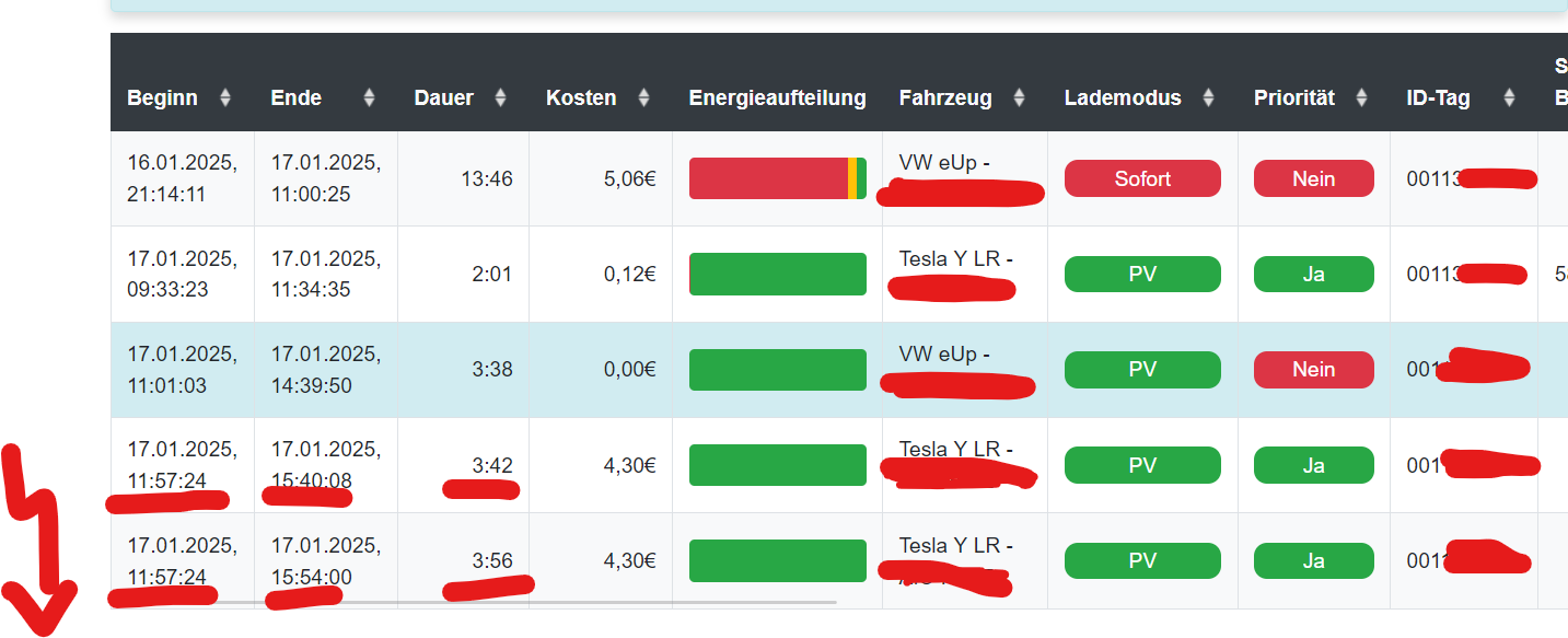

Hi, habe gerade das update auf die Beta 2 gemacht.
Mir ist aufgefallen, dass manche Ladelogs-doppelt vorhanden sind.
Meine openWB hatte sich häufiger "aufgehängt" (Hat keine Neustart-Befehle via Webinterface bzw. Display angenommen) - Also musste ich stromlos machen. (also bestand das Problem schon vorher - daher der Post hier)
Jedes mal schien er einen Ladevorgang noch im "Cache" gehabt zu haben.
Fahrzeuge waren abgesteckt und Boxen waren nicht am laden.
Nun habe ich mit identischen Zählerständen den gleichen Ladevorgang mit identischer Anfangszeit, jedoch unterschiedlichen Endzeiten im Log. (vermutlich Zeit des Aufhängens und Zeitstempel des Neustarts)
Wie oben geschrieben habe ich soeben auf Beta 2 upgedatet - hoffe das behebt das Problem. (Ist in den vergangenen Tagen 3 mal passiert)
Drei Fragen dazu:
a) deutet das mal wieder auf eine defekt Speicherkarte hin? Wie seht Ihr das?
b) Kann ich das Log im Nachgang manuell bearbeiten und diese unsinnigen Einträge löschen? (Ich hatte von diesem Fehler schonmal gelesen, konnte den Beitrag aber nicht mehr finden)
c) gibt es die Möglichkeit per SSH den Neustart einzuleiten? Mit der "harten Methode" gefällt mir das leider gar nicht.

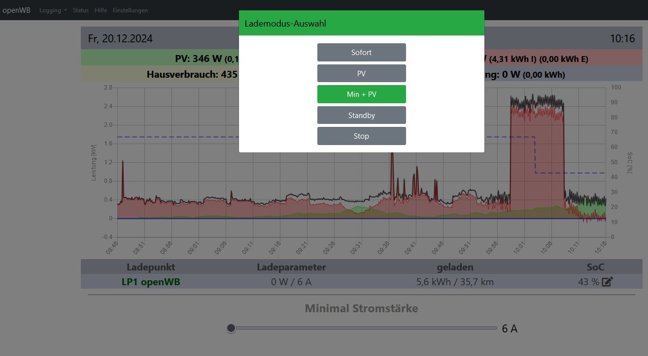

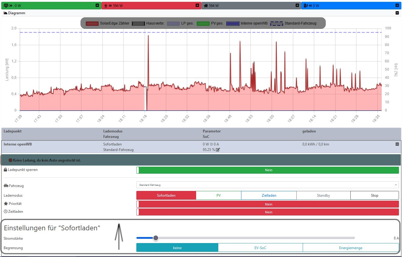

Fazit nach 4 Wochen SW 2.0 ~ meine persönl. Wunschliste um Stand SW 1.9 zu realisieren.
Allgemein finde ich ja eure Gründe der Softwareänderung ja Lobenswert. Ich hatte mir allerdings mehr versprochen. In meinem Fall (1 Ladepunkt, 4 Fahrzeuge) war lediglich die Wiederherstellung des Cloudservice in SW 2.0 nützlich. Um den guten Stand der SW 1.9 wieder herzustellen hier mal was mir bisher aufgefallen ist und nervt.
1. Wunsch wäre das beim Anstecken des Fahrzeuges (Sofort Laden) auch unmittelbar geladen wird (nicht erst nach 1min. Gedenkzeit) und gleichzeitig das Display an der openWB angeht.
2. Wunsch wäre die Reaktion des Touchdisplays wenigstens auf den Stand SW 1.9 zu verbessern, sowie die Bedienkacheln größer zu machen.
3. Wunsch wäre die Ampere - Einstellungen für Sofortladen / Min+PV besser erreichbar und den "Hinweis Quatsch" ausblendbar zu machen.
4. Wunsch wäre die Legende oberhalb des Grafen wieder zum Ausblenden zu machen (wäre übersichtlicher).
download/file.php?mode=view&id=27521
Alle diese Dinge waren in SW 1.9 schon Standard und sauber zu Bedienen, warum nicht jetzt?
download/file.php?mode=view&id=27522
Ich denke, das hatte sich so bewährt und könnte man so lassen.

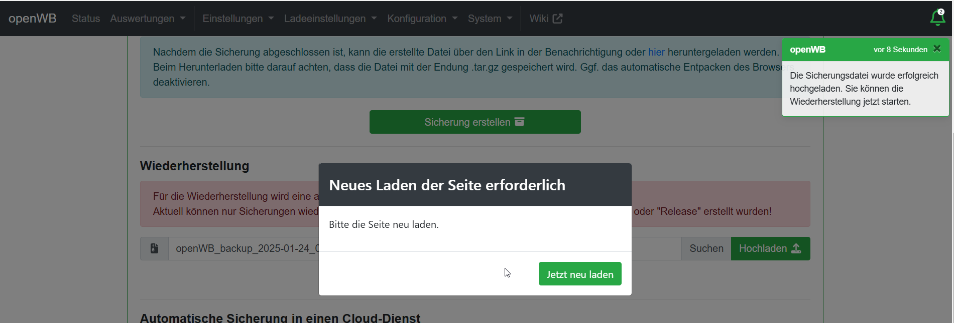

Ich versuche auf einer neuen SD-Karte das Backup von gestern einzuspielen. Auch die Versionen davor verhalten sich gleich. Ich kann jedes Mal die Backup Datei hochladen und dann die Wiederherstellung starten. Dann erscheint das Popup das ich die Seite neu laden soll und nichts ändert sich.
In den vorherigen Versionen konnte ich immer ohne Probleme das Backup einspielen.
