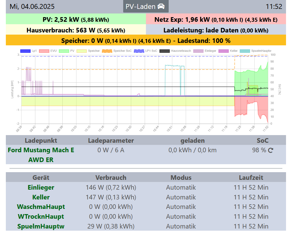

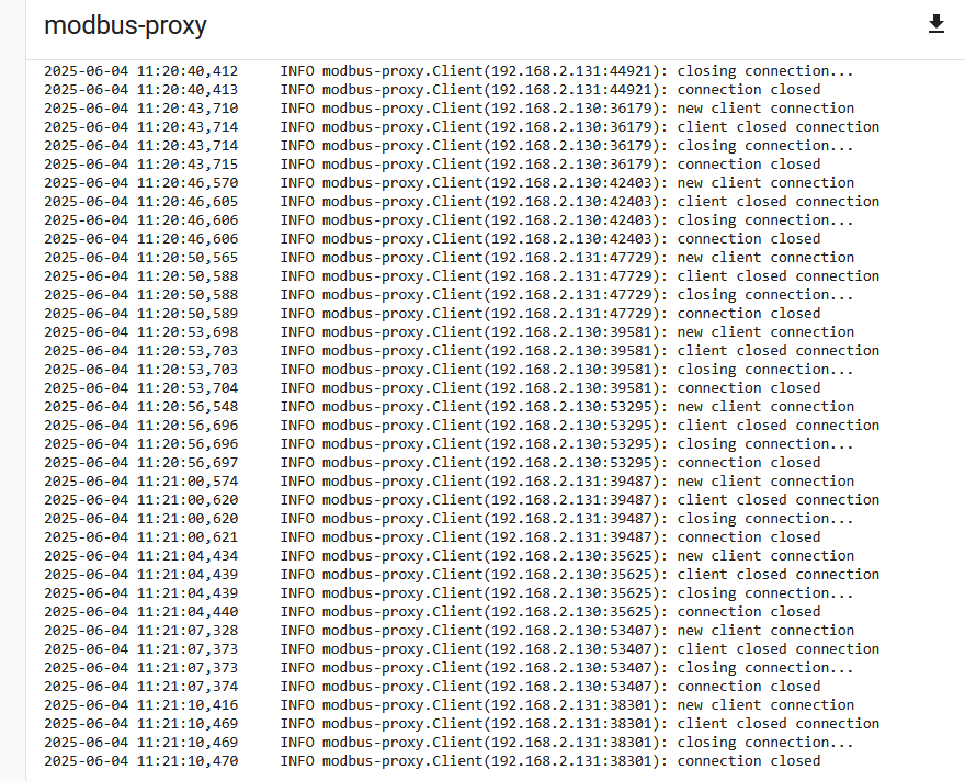

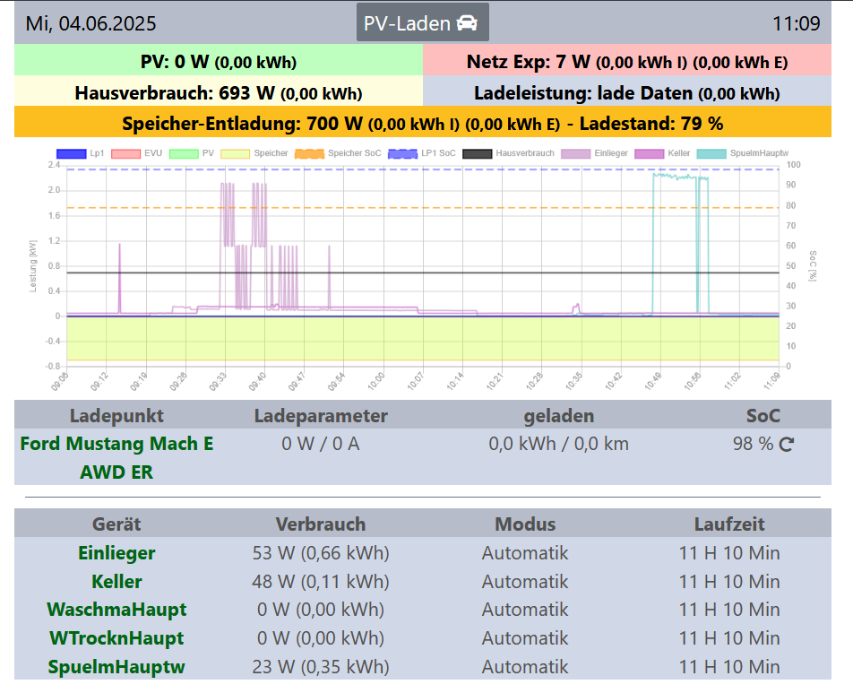

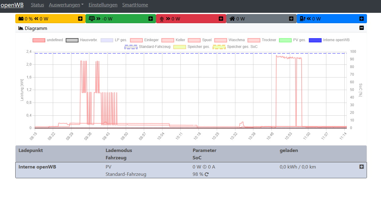

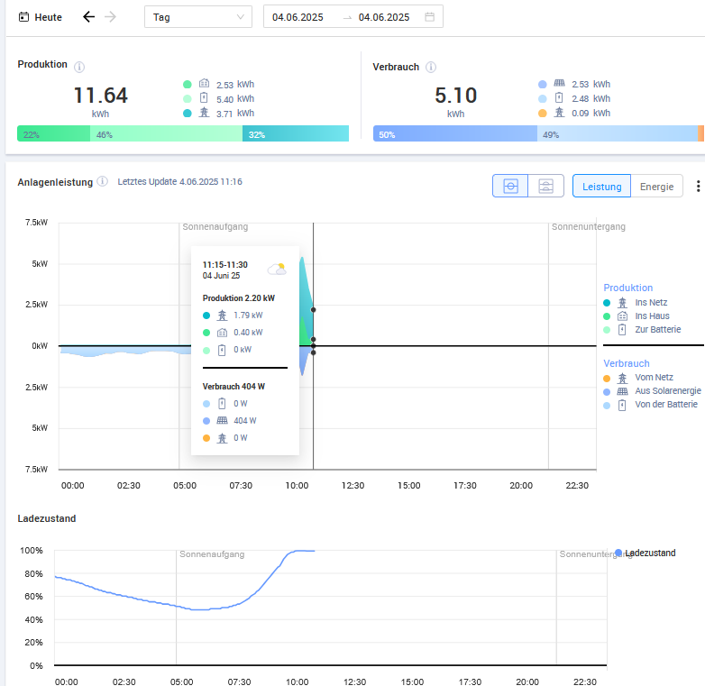

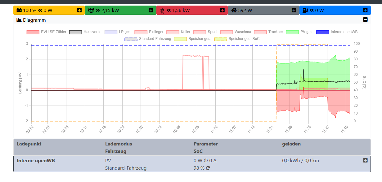

Ich nutze wie schon berichtet einen Modbus Proxy Server.
Die Daten werden bei mir von einer Standalone mit SW1.9 und der internen Box mit SW2.x verwendet.
heute morgen habe ich bemerkt, dass die OpenWB wieder keine Daten aktualisiert ( PV und Hausverbrauch fehlen seit gestern ca 23:30).
Die betrifft die SW1.9 sowie auch die SW.2.x.
Laut dem Log des Proxies werden die Daten, aber weitergegeben.
Im SE Monitoring Portal sind alle Werte vorhanden.
Der Stopp und das Wiederstarten des Modbus Proxies führte ohne Neustart der Wallbox sofort zur Wiederanzeige der beiden SW Versionen.
Vor Proxi Neustart
https://paste.openwb.de/AlEMafDhzmVIvVp
Nach Proxy Neustart alles wieder vorhanden:
https://paste.openwb.de/0GXMSJxoucmrRuI
Vor Proxi Neustart

Ihaglc
- Beiträge: 635
- Has thanked: 37 times
- Been thanked: 23 times
läuft
- 2025-06-04 11_50_54-Window.png (54.99 KiB) 1592 mal betrachtet
- 2025-06-04 11_52_24-Window.png (116.72 KiB) 1592 mal betrachtet

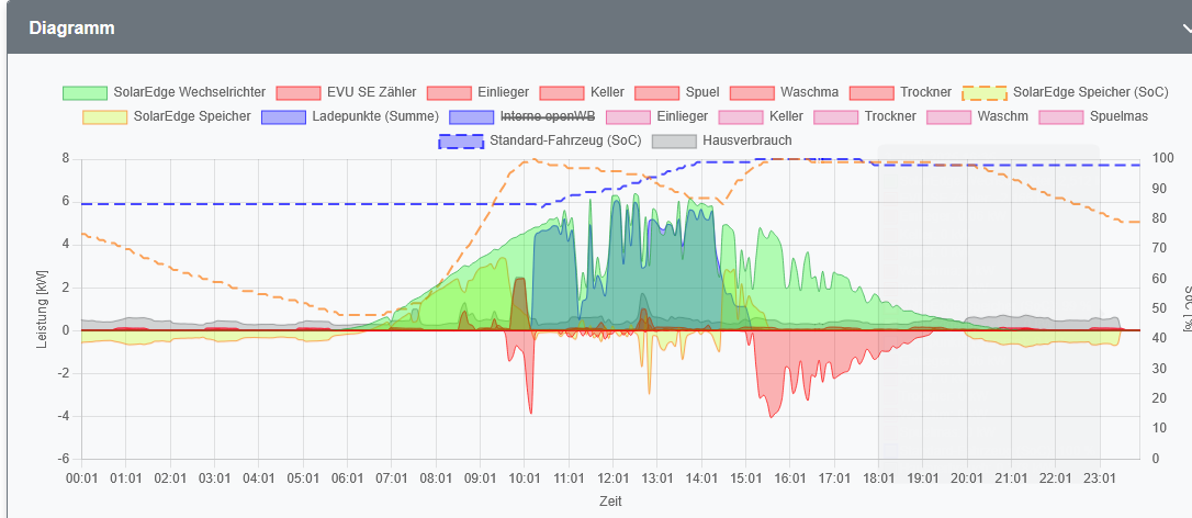

Re: Rückmeldungen software2 2.1.8-Alpha 2 - kerine Einspeisung ausgezeichnet
Ist nun behoben.Thomas aus W hat geschrieben: Mo Jun 02, 2025 7:48 pmUrsache den Problems ist, dass mir Tibber über die API keine Preisvorhersagen mehr liefert:Thomas aus W hat geschrieben: So Jun 01, 2025 6:23 pm 2.1.8-Alpha.2 2025-05-22 17:39:09 +0200 [c3eb2d382]
Das Main-Theme zeigt keine Einspeisung, obwohl die tatsächlich statt fand:
Es wurde heute auch kein log geschrieben:im Log gibt es keinerlei hinweis auf fehler, den ich gesehen hätte:Code: Alles auswählen
openwb@openwb-2:~ $ ls -ltr openWB/data/daily_log/20250* -rw-r--r-- 1 openwb openwb 259971 24. Mai 23:55 openWB/data/daily_log/20250524.json -rw-r--r-- 1 openwb openwb 259901 25. Mai 23:55 openWB/data/daily_log/20250525.json -rw-r--r-- 1 openwb openwb 259848 26. Mai 23:55 openWB/data/daily_log/20250526.json -rw-r--r-- 1 openwb openwb 260671 27. Mai 23:55 openWB/data/daily_log/20250527.json -rw-r--r-- 1 openwb openwb 260128 28. Mai 23:55 openWB/data/daily_log/20250528.json -rw-r--r-- 1 openwb openwb 255264 29. Mai 23:55 openWB/data/daily_log/20250529.json -rw-r--r-- 1 openwb openwb 260580 30. Mai 23:55 openWB/data/daily_log/20250530.json -rw-r--r-- 1 openwb openwb 12000 31. Mai 01:00 openWB/data/daily_log/20250531.json
https://paste.openwb.de/1u2KU7i9adtPvfg
Platz auf der SD ist ausreichend vorhanden:Code: Alles auswählen
openwb@openwb-2:~ $ df -h . Dateisystem Größe Benutzt Verf. Verw% Eingehängt auf /dev/root 15G 9,4G 5,1G 65% /
Die OWB fällt dann auf die Nase, wenn sie die (nicht vorhandene) Preis-Info ins Log schreiben will:Code: Alles auswählen
curl -H "Authorization: Bearer TOKEN" -H "Content-Type: application/json" -X POST -d '{ "query": "{viewer {homes {currentSubscription {priceInfo {current {total energy tax startsAt }}}}}}" }' https://api.tibber.com/v1-beta/gql {"data":{"viewer":{"homes":[{"currentSubscription":{"priceInfo":{"current":null}}}]}}}
Habe Tibber jetzt deaktiviert, dadurch wird wieder ein Log geschrieben.Code: Alles auswählen
2025-06-02 09:10:01,975 - {helpermodules.measurement_logging.write_log:171} - {ERROR:MainThread} - Fehler beim Speichern des Log-Eintrags Traceback (most recent call last): File "/var/www/html/openWB/packages/helpermodules/measurement_logging/ write_log.py", line 161, in save_log new_entry = create_entry(log_type, sh_log_data, previous_entry) File "/var/www/html/openWB/packages/helpermodules/measurement_logging/ write_log.py", line 201, in create_entry grid_price = data.data.optional_data.et_get_current_price() File "/var/www/html/openWB/packages/control/optional.py", line 69, in et_get_current_price return self.data.et.get.prices[str(int(create_unix_timestamp_current_full_hour()))] KeyError: '1748847600' 2025-06-02 09:10:01,977 - {helpermodules.measurement_logging.update_yields:26} - {ERROR:MainThread} - Fehler beim Veröffentlichen der Tageserträge. Traceback (most recent call last): File "/var/www/html/openWB/packages/helpermodules/measurement_logging/ update_yields.py", line 22, in update_daily_yields totals = get_totals(entries) File "/var/www/html/openWB/packages/helpermodules/measurement_logging/ process_log.py", line 70, in get_totals for entry in entries: TypeError: 'NoneType' object is not iterable

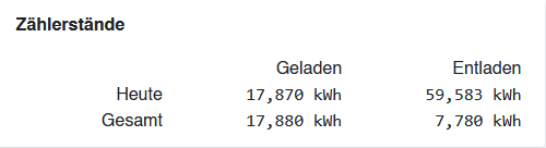

Anscheinend tritt das Zählerproblem beim Speicher nur bei mir auf, da es keine Reaktion darauf gibt.
Aber seltsam ist es schon, dass die Zählerstände bei mir unmöglich stimmen können, bzw. der tägliche Wert im Gesamtwert erscheint:
