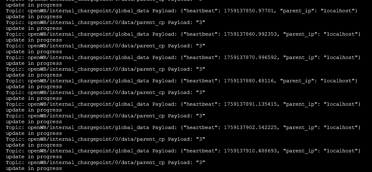

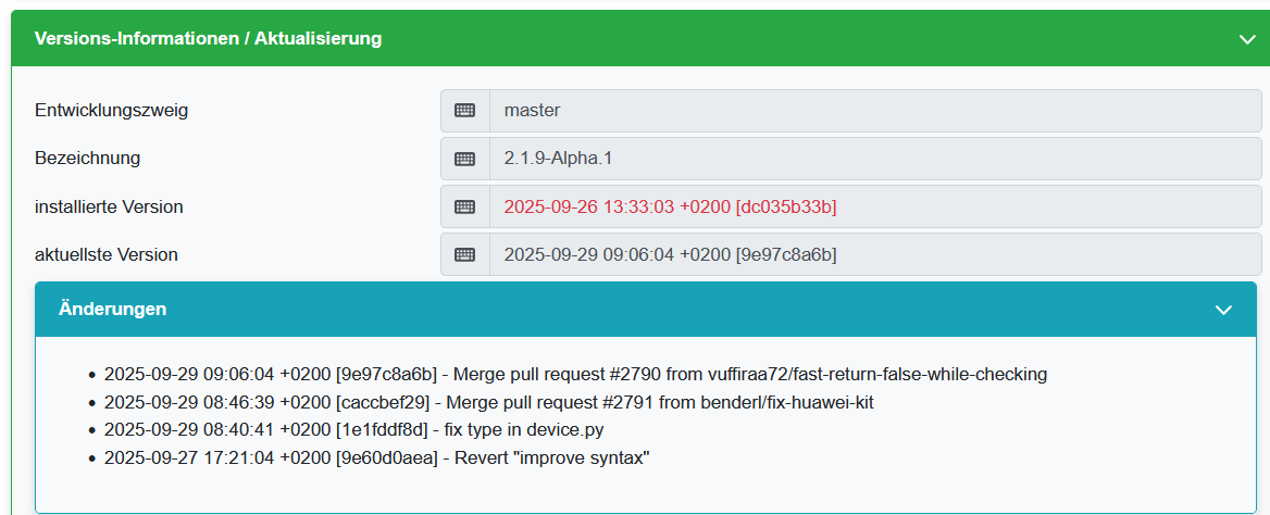

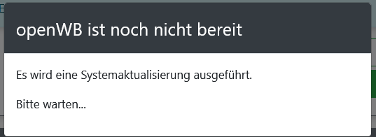

Versuche gerade ein Update:
Screenshot 2025-09-29 111228.png (44.68 KiB) 945 mal betrachtet
Nach Backup und min 10 min. warten komme ich nicht mehr auf die Oberfläche.
Screenshot 2025-09-29 112534.png (69.2 KiB) 945 mal betrachtet
Screenshot 2025-09-29 112349.png (10 KiB) 945 mal betrachtet
Main.log
https://paste.openwb.de/aiRAFT14ss4rZUm
Erst bei einem Neustart über Systeminfo komme ich wieder auf die Oberfläche jedoch das Update wurde nicht ausgeführt.
