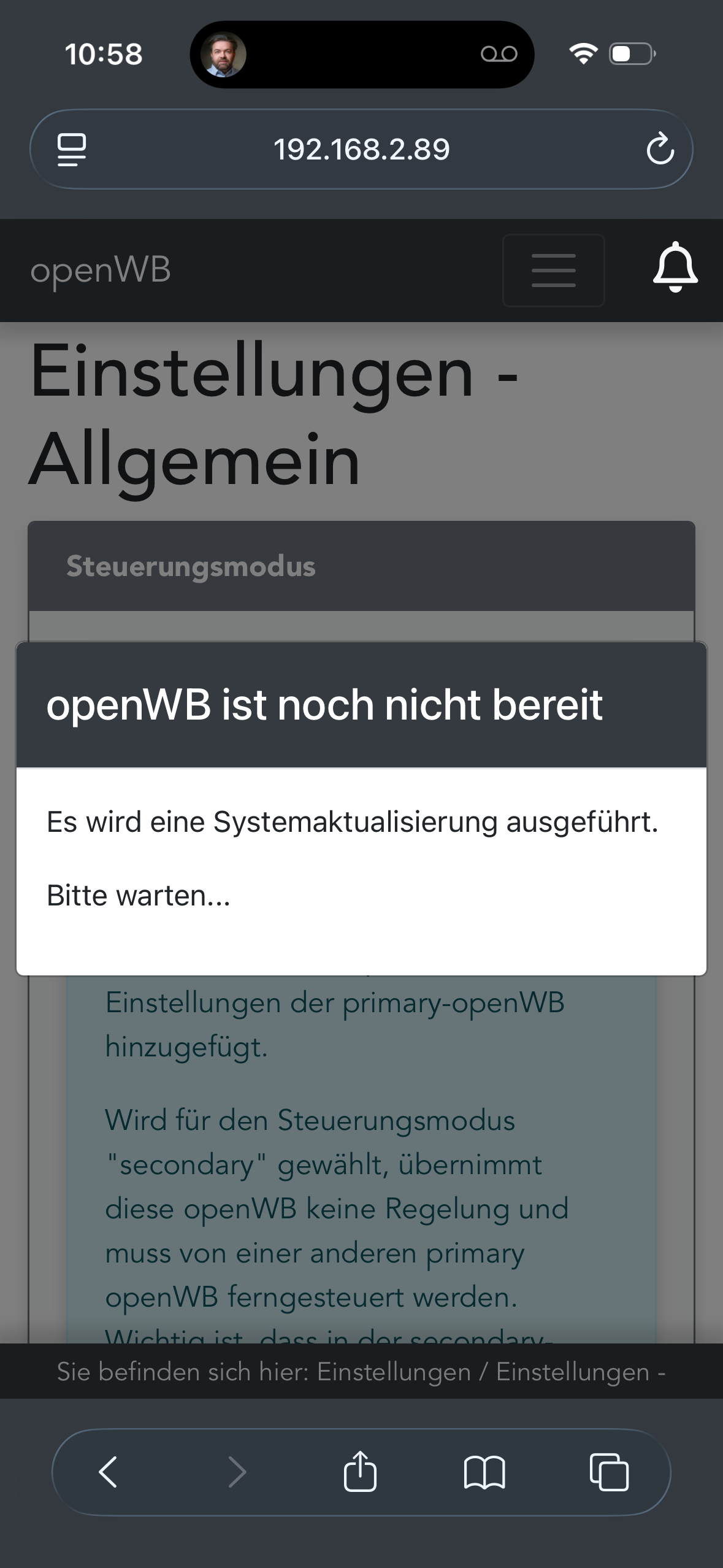

Wenn es so ist wie bei mir, dann wird es nicht gehen. Das navigieren in den Einstellungen ist nicht mehr möglich. Auch nicht mit anderem Browser oder privatem Fenster.
(256.69 KiB) Noch nie heruntergeladen
