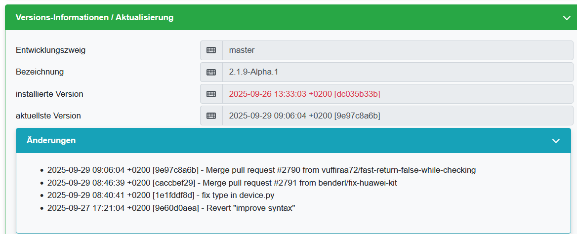

Auf welcher Version bist Du genau? Also welches Datum, welcher Commit?DirkMa hat geschrieben: Mo Sep 29, 2025 7:57 am Kann natürlich daran liegen, dass wir beide von der V2.1.9 Alpha 1 zurück wollten.
Ich habe halt mehrfach versucht, mit meiner V2.1.8 Patch 1 Sicherung ein Backup zurückzuspielen.
Das hat nur über den von mir genannten Weg funktioniert.
Ein Zurück auf 2.1.8 Patch 1 über das Webinterface hatte auch nicht funktioniert.
Was sagen die Logs: Main, des letzten Updates, der Wiederherstellung?

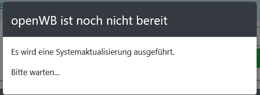

Wenn es so ist wie bei mir, dann wird es nicht gehen. Das navigieren in den Einstellungen ist nicht mehr möglich. Auch nicht mit anderem Browser oder privatem Fenster.
- (256.69 KiB) Noch nie heruntergeladen

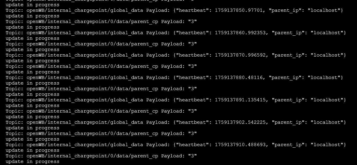

Sicher? Das sind die gleichen Update-Dateien, die zu dem Hänger geführt haben. In Github kann ich keine Änderung erkennen.Thomas aus W hat geschrieben: Mo Sep 29, 2025 8:39 am Leider muss der Support hier eingreifen.Das Problem ist im Master bereits gefixet.
Ich konnte die Dauerschleife übrigens ohne Support-Eingriff durch Stromabschalten beenden. Danach war wieder der alte Stand 2.1.9 Master vorhanden.

Hi,Frank-H hat geschrieben: Mo Sep 29, 2025 9:24 am ...
so habe ich es auch gelöst.
Dirk

Versuche gerade ein Update:
Nach Backup und min 10 min. warten komme ich nicht mehr auf die Oberfläche.
Main.log
https://paste.openwb.de/aiRAFT14ss4rZUm
Erst bei einem Neustart über Systeminfo komme ich wieder auf die Oberfläche jedoch das Update wurde nicht ausgeführt.
