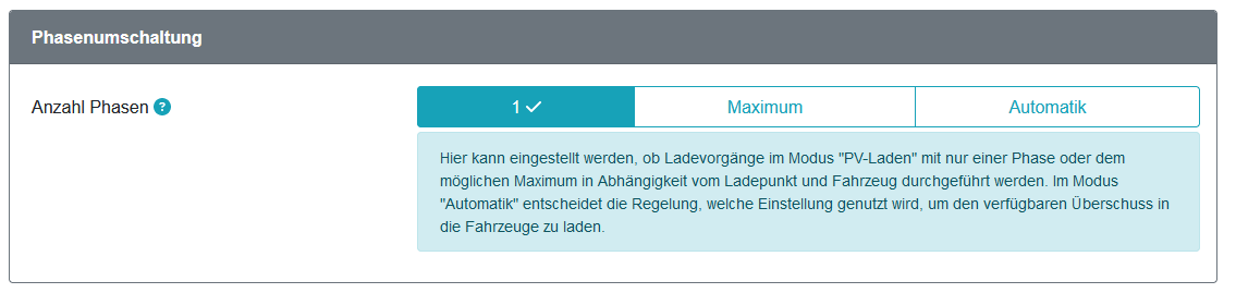

Alles, was Du über Geräte/Komponenten anbindest sowie Ladepunkte und Fahrzeuge sind Module.
Grundlegend sind z.B. Anpassungen an der Regelung, da diese immer genutzt wird. Aktuell wird z.B. an dem Fehler in der Phasenumschaltung gearbeitet.

Hallo Lutz,
Solltet du/ihr noch Logs für die Phasen Umschaltung benötigen, bitte melden, ich teste gerne da ich davon betroffen bin.

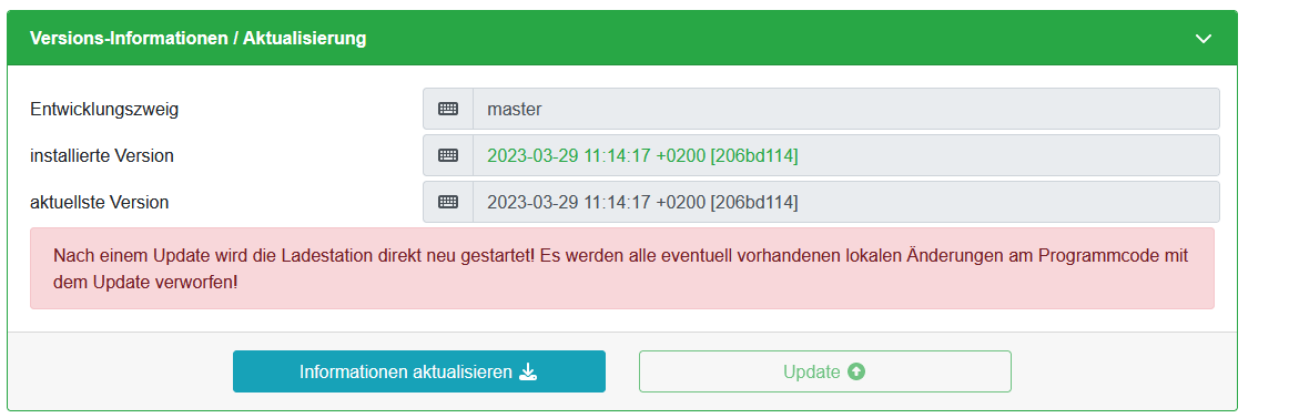

mrinas hat geschrieben: Do Mär 30, 2023 8:21 am wenn man nach updates sucht sieht mal alle commits mit einer kurzen Beschreibung.
Wo genau soll das sein? Ich finde das nicht.
Wenn ich auf "Informationen aktualisieren" klicke, erscheinen Pop-Ups rechts oben und manchmal ändert sich halt das Datum und der Hash bei "aktuelleste Vesion". Mehr habe ich dort bislang noch nicht entdecken können... :?:
Wenn du auf "Informationen aktualisieren" klickst und es eine neue Verssion gibt, dann kann du dort eine Zeile aufklappen und dort steht was geändert wurde, hier grade nicht zu sehen da aktuell.
