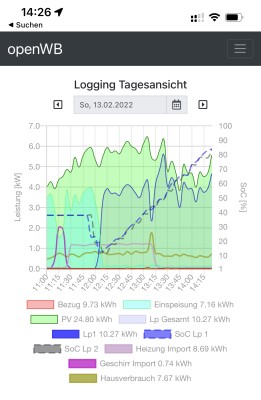

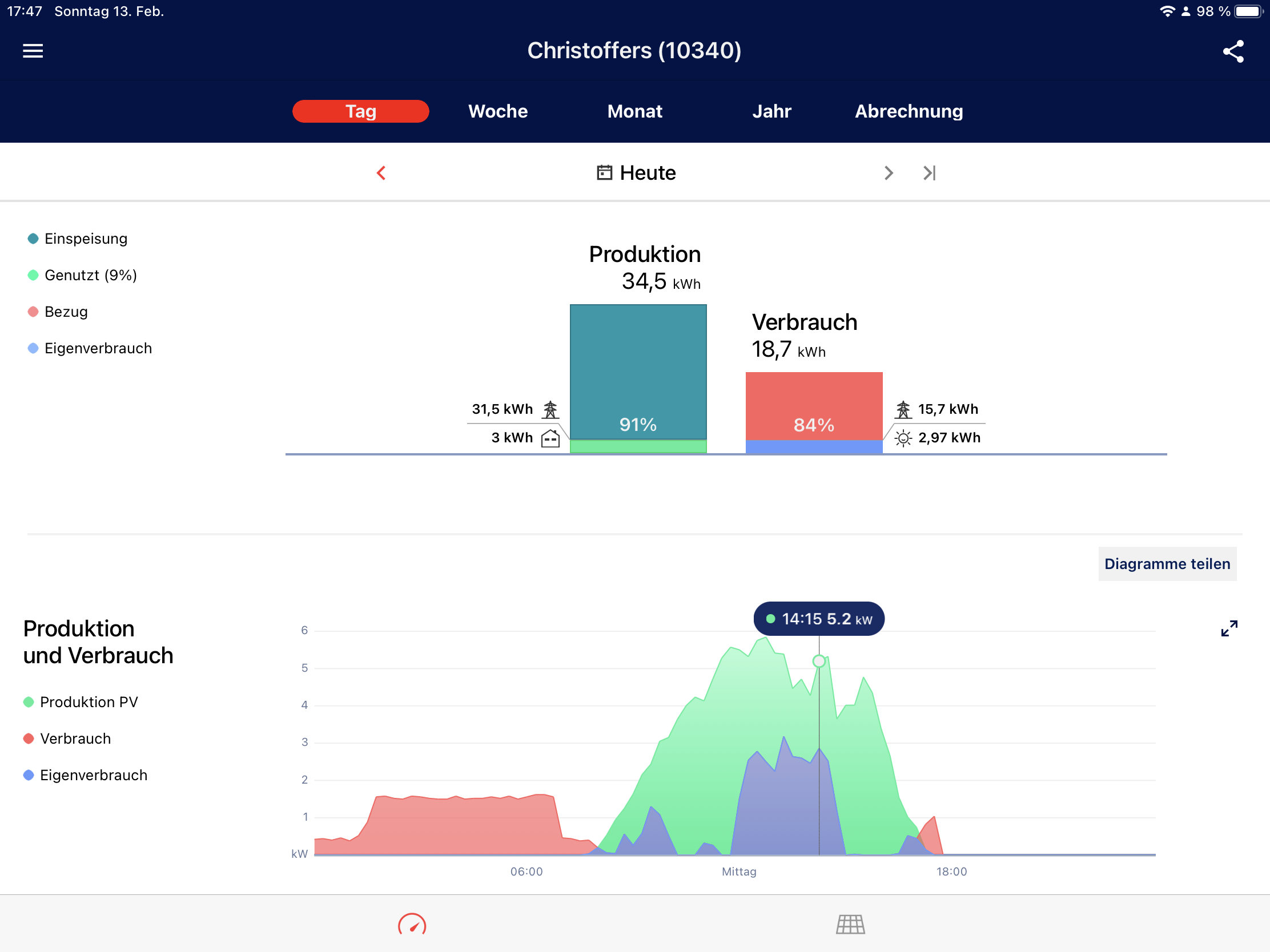

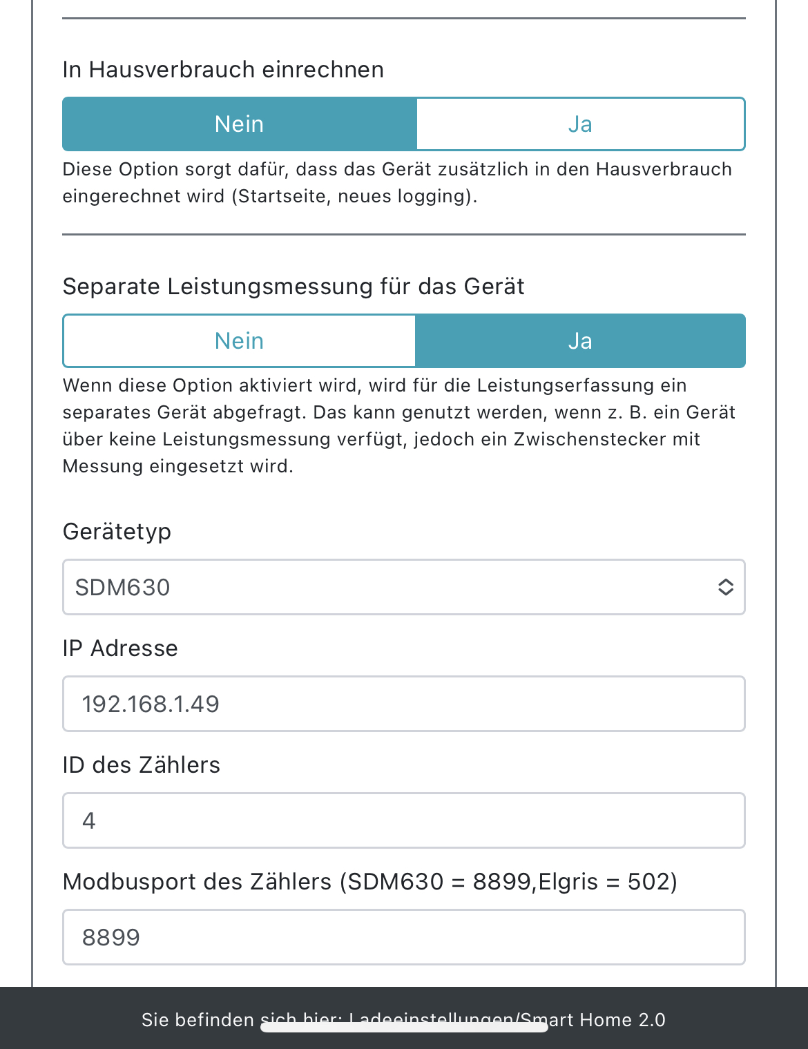

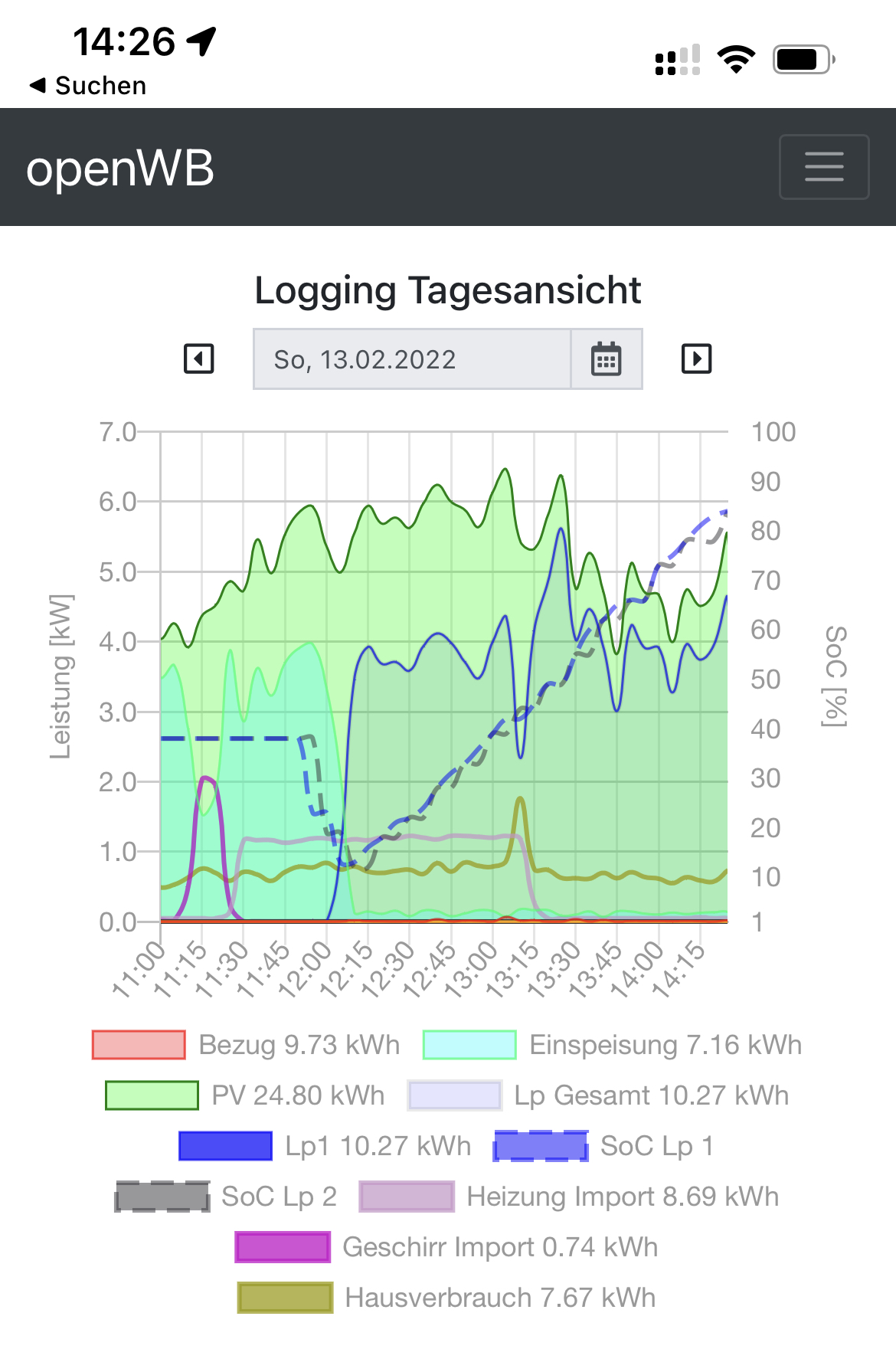

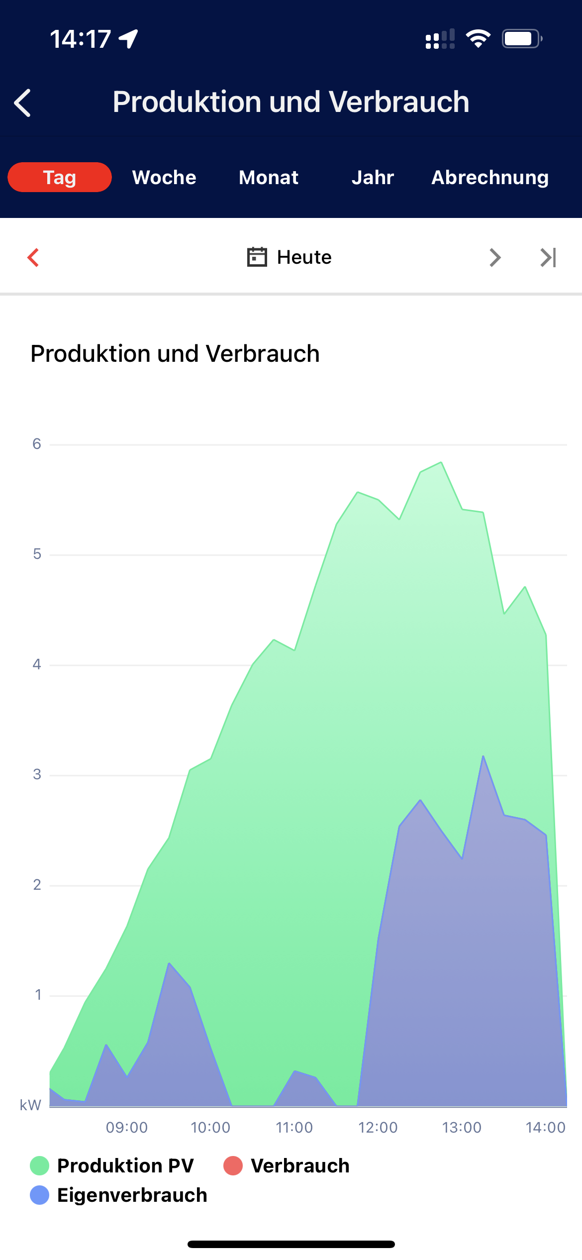

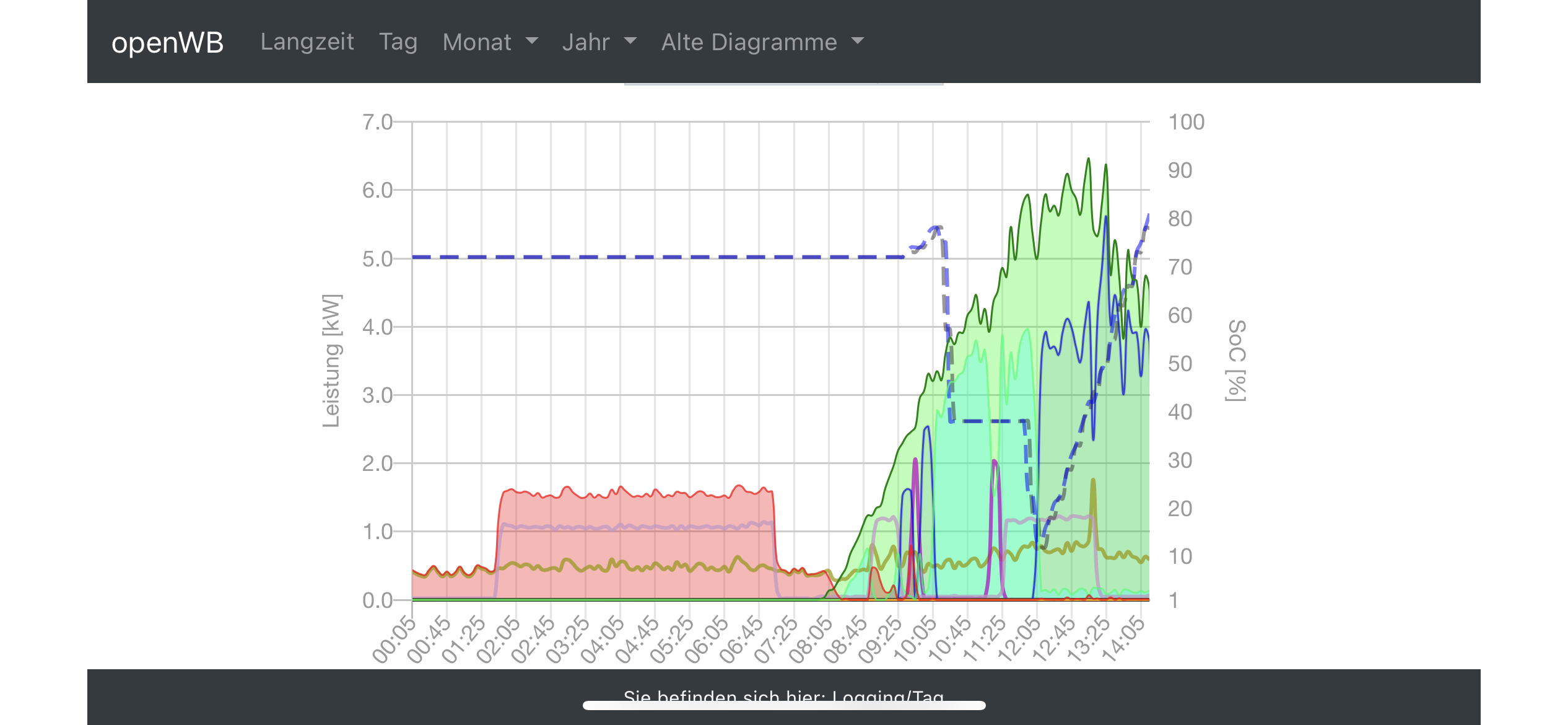

Re: Rückmeldungen Nightly 1.9.251/252
Heute konnte ich mit großer PV Erzeugung testen. Laut dem Webinterface von solaredge nutze ich nicht alle zur Verfügung stehende PV Leistung aus.
Es sieht so aus als wenn die Heizung (lila) vom maximal Verfügbaren abgezogen wird, obwohl ich dies im Smarthome 2.0 Bereich für die Heizung deaktiviert habe.

Für mich sieht es 12:15 in openwb korrekt aus:
Du hast 4000 Watt ladeleistung, plus 1100 Watt Heizung und 800 Watt sonstigen Hausverbrauch. Sind Total 6000 Watt Verbrauch was dann deiner Pv Leistung entspricht. Das Solaredge Portal sieht von der Pv Leistung korrekt aus, vom Evu nicht.
Was hast du als Evu definiert ?

Hallo Oliver,
Ich habe das EVU Kit mit dem Lavato Modul. Für mich sieht es unstimmig aus, wenn das Auto lädt, also später im Graphen. Laut dem Webinterface von Solaedge komme ich nie in die nähe das mein Eigenverbrauch gegen 100% geht.
Übernächste Woche kommt bei uns als zweites Auto ein e208 dazu und ich möchte gerne das Maximum der PV Leistung ins Auto bekommen.
Anbei nochmal der Screenshot für heute. Ich hätte erwartet, das die Summe von Hausverbrauch, Heizung (ist im Hausverbrauch) & Autoladung, den Eigenverbrauch während des Autoladens Richtung 100% zieht.
Habe ich hier einen Gedankenfehler?

Wenn du openwb anschaust, hast du die Heizung nicht im Hausverbrauch (Smarthomeparameter im Hausverbrauch einrechnen = nein)
Ich würde als erstes überprüfen das Solaredge Portal und Openwb beim Bezug und bei der Einspeisung (EVU) das gleiche anzeigen.
): viewtopic.php?f=14&t=5923
