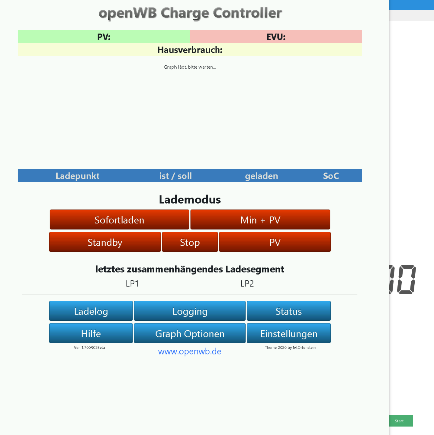

KevinW hat geschrieben: Do Jan 30, 2020 1:24 pm @stefan
fertige openwb oder selbst installiert?
Fertige OpenWB.
MichaO hat geschrieben: Do Jan 30, 2020 2:44 pm Wenn das verkorkste Theme da ist (ist unvollständig geladen, da fehlt mindestens die CSS-Datei) und du dann einen reload machst (oder in einem anderen Browser die openwb aufrufst), erscheint dann diese Seite...?
Nein.

StefanSarzio hat geschrieben: Mo Feb 03, 2020 6:01 am Nein.
Läuft die Box noch auf Jessie, oder ist zwischenzeitlich auf Buster upgedatet worden? Ich konnte das beschriebene Verhalten nachstellen, aber nur, wenn der Pi unter Buster läuft.

MichaO hat geschrieben: Mo Feb 03, 2020 6:17 am Läuft die Box noch auf Jessie, oder ist zwischenzeitlich auf Buster upgedatet worden? Ich konnte das beschriebene Verhalten nachstellen, aber nur, wenn der Pi unter Buster läuft.
Ich weiß nicht - hab auf dem Pi direkt nichts gemacht. Abgesehen vom Update über die Weboberfläche ist alles so wie geliefert.

@Stefan
Bitte mal Beta Upgrade machen, 15 min warten, Browser Cache löschen, wenn nichts angezeigt wird, nochmal Update im Beta Zweig klicken, wenn das nicht hilft -> Debug Daten senden

KevinW hat geschrieben: Mo Feb 03, 2020 9:50 am @Stefan
1.) Beta-Update durchgeführt
2.) 15 Minuten gewartet
3.) Browser-Cache gelöscht
4.) Buttons sind jetzt da, beim Anklicken passiert aber nichts und der Graph lädt ebenfalls nicht
5.) Nochmal Update gemacht
6.) Wieder 15 Minuten gewartet
7.) Wieder Browser-Cache gelöscht
8.) Keine Veränderung
9.) Debug auf Modus 2 gestellt und gesendet
10.) Debug-Modus stand danach wieder auf Modus 0 - ist das korrekt?

Re: Rückmeldung 1.69
Anbindung per LAN oder WLAN?
Sind Firewalls / Router im Weg zur openWB?

KevinW hat geschrieben: Mo Feb 03, 2020 11:02 am Anbindung per LAN oder WLAN?
Per WLAN.
Weder Firewall noch Router im Weg.
Nach Downgrade auf 1.5 geht es dann auch wieder. Nach Update auf 1.6 auch kein Problem.
