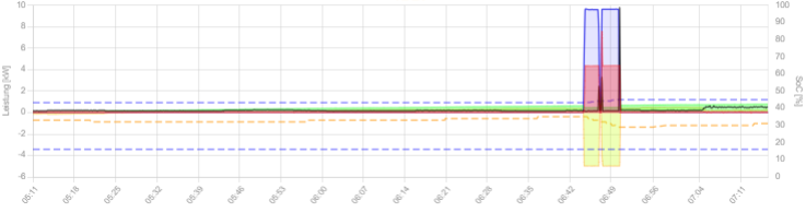

Speichersteuerung/-begrenzung mit aktuellem master (2025-06-11 10:27:53 +0200 [b331c8f08]):
Es erfolgte keine Speicherbegrenzung, obwohl Hausverbrauch eingestellt war.
Als power_limit wurde ein negativer Wert übergeben:
2025-06-12 07_15_56-openWB - Persönlich – Microsoft​ Edge.png (39.48 KiB) 1458 mal betrachtet
https://paste.openwb.de/cHLA2d75OtppIgS
Verfasst: Do Jun 12, 2025 5:33 am
von seaspotter
ChristophR hat geschrieben: Do Jun 12, 2025 5:27 am Speichersteuerung/-begrenzung mit aktuellem master (2025-06-11 10:27:53 +0200 [b331c8f08]):
Das ist korrekt so, ist im letzten PR 2440 geändert worden, Lena hat alle bestehenden Speichersteuerungen dahingehend auch umgebaut. Musst du deine noch nachziehen wohl, weil sie noch nicht gemerged ist.

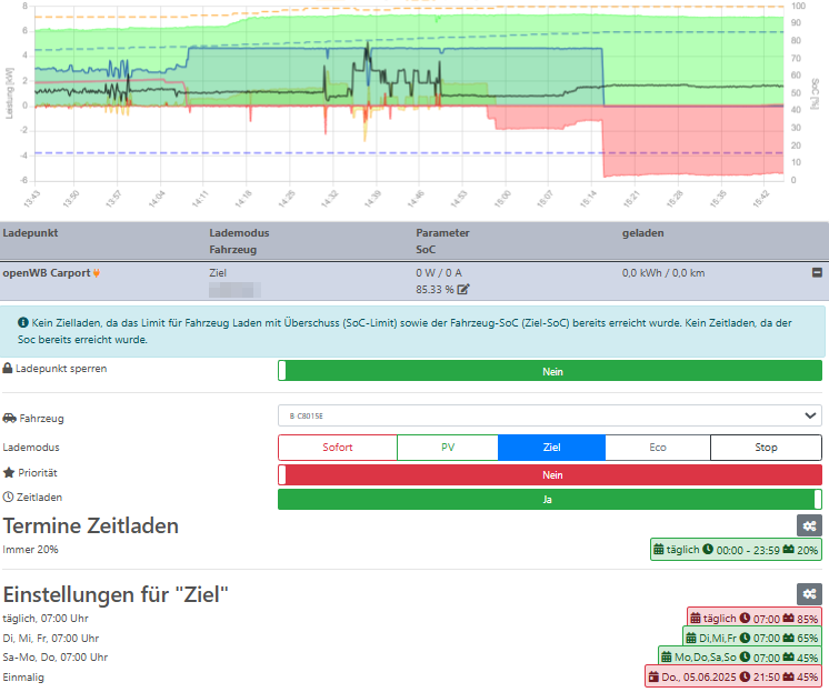

Verfasst: Do Jun 12, 2025 5:31 pm
von ChristophR
Zielladen mit fast aktuellem master (2025-06-11 10:27:53 +0200 [b331c8f08]):
Das nächste Ziel wäre Freitag 07:00 Uhr, das hat als "Fahrzeug-SoC mit Überschuss" 95% eingestellt.
Trotzdem hat er die Ladung bei 85% beendet, das ist in einem anderen Ziel (Mo,Do,Sa,So 07:00 Uhr) eingerichtet.
2025-06-12 15_45_20-openWB und 2 weitere Seiten - Persönlich – Microsoft​ Edge.png
2025-06-12 15_45_20-openWB und 2 weitere Seiten - Persönlich – Microsoft​ Edge.png (81.1 KiB) 1339 mal betrachtet
https://paste.openwb.de/JZJ48RwoYQNoD1L
