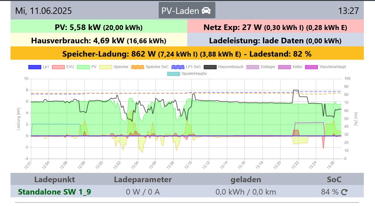

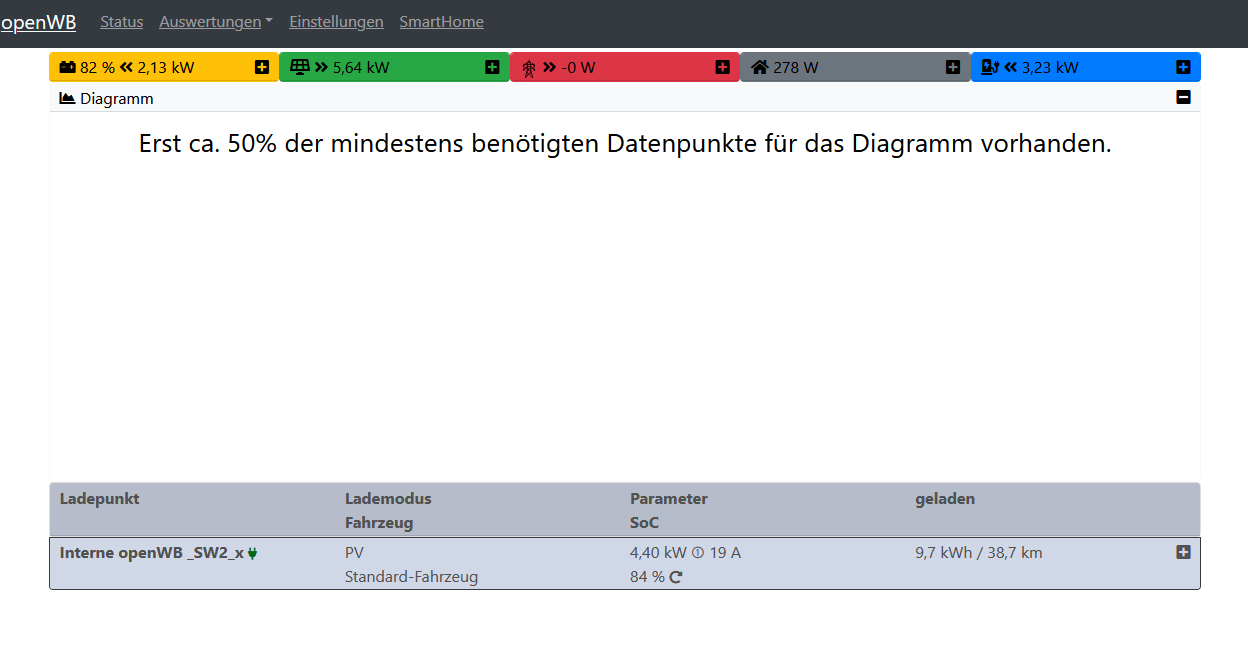

Jetzt wird es ( vielleicht ) gefährlich komisch,
Während des Ladens wird der Graph plötzlich nicht mehr aktualisiert und es erscheint die eingefrorene Meldung
"Erst ca. 50% der mindestens benötigten Datenpunkte für das Diagramm vorhanden".
Das Laden wird anscheinend aber noch mit richtigen Werten fortgesetzt. ( Vergleich mit standalone )
Aus Vorsicht, dass das Ganze während des Ladens noch weiter eskaliert. werde ich das Laden nun stoppen.
( Anbei noch Screenshots und das Paste-Log.
https://paste.openwb.de/knB3vuerJgmbhzR )
Edit:
Leider scheint das Log nicht gespeichert worden zu sein

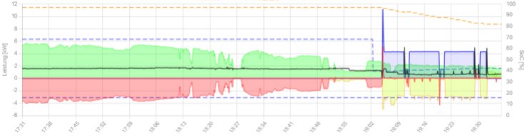

Aktueller master (2025-06-11 10:27:53 +0200 [b331c8f08])
Zielladen mit Überschuss, 94% Mindes-SoC des Speichers.
Das Problem hatte ich schon bei meinen letzten beiden Wechseln auf die Alpha.2, war aber jeweils wieder zurückgewechselt.
Es könnte also schonmal gemeldet sein.
Beim Anstecken des Autos ist der Ladestart OK, da der Speicher über 94% lag.
Es hätte aber nur 1-phasig Laden sollen, mehr Überschuss (plus 1kW Entladeleistung des Speichers) stand nicht zur Verfügung.
Startete aber mit 3 Phasen und nach zurückschalten auf 1 Phase hat er auch gleich wieder mit 3-phasigem Laden weitergemacht, obwohl nicht mehr genug Überschuss zum Laden zur Verfügung stand.
Um 19:30 Uhr habe ich dann kurz auf PV gewechselt, dann hat er gemerkt, dass nicht genug Überschuss vorhanden ist.
Dann zurück auf Zielladen und die Ladung blieb erstmal aus. https://paste.openwb.de/fX0EPqjcDbJVKcX
