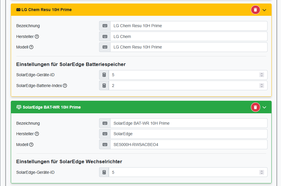

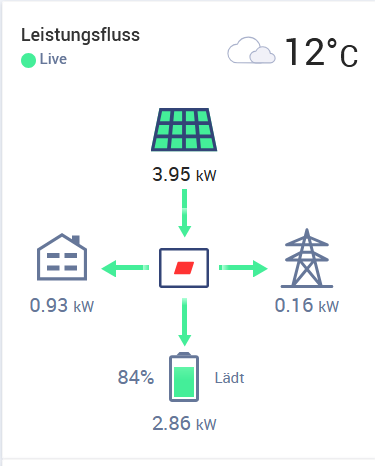

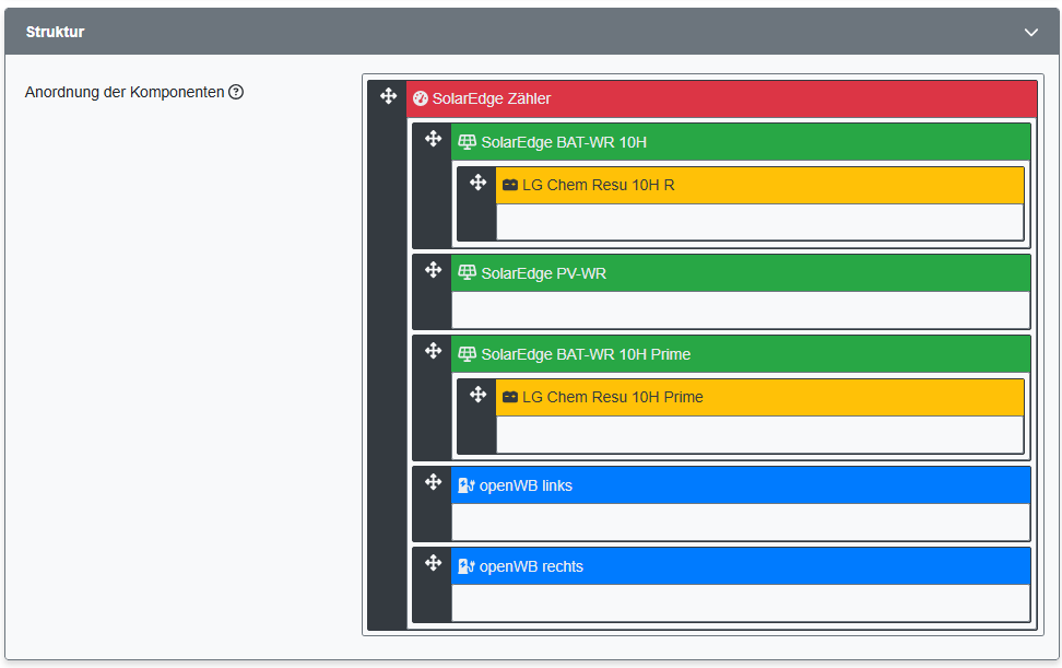

ich beobachte seit dem Update von 2.1.7p5 zu 2.1.8p1 folgendes Phänomen.
In der Übersicht der aktuellen Leistung wird der Ertrag des PV-Wechselrichters korrekt (hier mit 4 kW) angezeigt. Weiterhin wird der Ertrag eines Batterie-WRs angezeigt (der dar keinen Ertrag liefert) und dieser vom Ertrag des PV-WRs abgezogen, so dass ein geringerer Gesamtertrag (vgl. Screenshot des Solaredgeportals) angezeigt wird.
(241.43 KiB) Noch nie heruntergeladen
Screenshot 2025-09-30 114718.png (21.44 KiB) 1304 mal betrachtet
Meine Solaredgeanlage besteht aus 1 PV-WR und 2 Batterie-WR an die jeweils eine Batterie angeschlossen ist.
In der Version 2.1.7p5 lief diese Kombi einwandfrei.
Bei der Umstellung auf 2.1.8p1 musste ich der zweiten Batterie noch einen Indexwert = 2 geben, da es diese Einstellung vorher nicht gab.
Trotzdem zeigt die OpenWB diese komischen Werte an.
Hier noch die Screenshots der Konfiguration:
Screenshot 2025-09-30 120645.png (31.05 KiB) 1304 mal betrachtet
Screenshot 2025-09-30 120612.png (48.26 KiB) 1304 mal betrachtet
Screenshot 2025-09-30 120550.png (75.47 KiB) 1304 mal betrachtet
Vielen Dank für die Hilfe im Voraus und viele Grüße

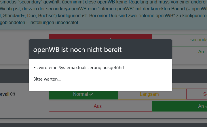

Thomas aus W hat geschrieben: Mo Sep 29, 2025 8:39 am Leider muss der Support hier eingreifen.
Frank-H hat geschrieben: Mo Sep 29, 2025 8:38 amBesser erst mal kein Update im Master machen!
Das Problem ist im Master bereits gefixet.
bye
TW
meine hängt auch, wie kann der support hier helfen? oder gibt es noch eine andere Möglichkeit?
Screenshot 2025-09-30 181037.png (33.88 KiB) 1192 mal betrachtet

knotzchef hat geschrieben: Di Sep 30, 2025 4:11 pm
bye
TW
Nein.
knotzchef hat geschrieben: Di Sep 30, 2025 4:11 pm oder gibt es noch eine andere Möglichkeit?
Ein Backup von vor dem Wochenende einspielen.
bye
TW
bye
TW
bei mir hängt die Box auch im Update Prozess.
Wenn hier gesagt wird, einfach die Sicherung einspielen … ich komme dich gar nicht an den Menüpunkt …
Wie kann man das machen?
