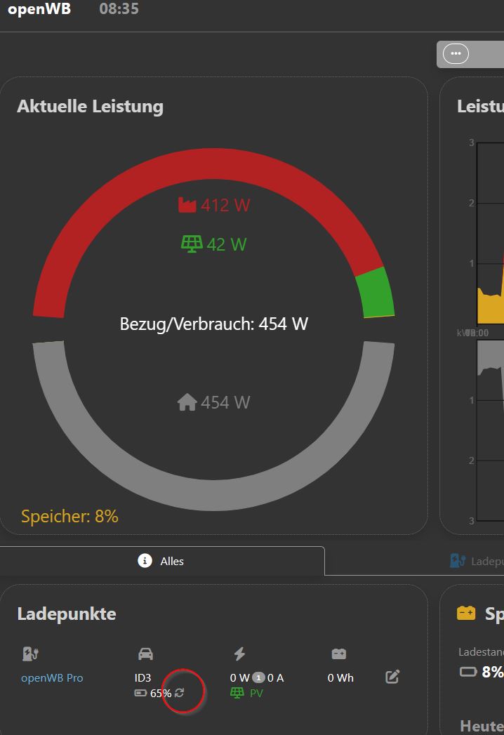

Franknav hat geschrieben: Do Nov 09, 2023 7:39 am Hallo electron,
ich habe gerade das Update eingespielt und somit Deine Änderungen vom 07. November.
Übrigen, bei mir war es auch so, wenn man den Browser-Cache (Edge) nach dem Update bzw. dem ersten Aufruf von Color-Theme nicht löscht, sieht man von den neuen Sachen nichts (Uhr ..)
Ist es bei der Uhrzeit nicht möglich die auf der Höhe des grauen Feldes (OpenWB Pro .. PV) anzeigen zu lassen, dann könnte ich die normalerweise nicht benötigten Zeilen bei der Anzeige auf den Küchen-Display nach oben schieben.
electron, mir ist es nicht gelungen wie bei der 1.9 den SOC vom EV zu aktualisieren, wie von Dir für die neue Version beschrieben.
Vielen Dank

Re: Colors-Theme 2.0
Hallo electron,
ich habe den Fehler wahrscheinlich gefunden mit dem NICHT-Update des EV-SOC.
Ich habe es mit dem Standard-Theme getestet, alles wunderbar, es funktioniert.
Wenn man allerdings im Color-Theme die "Kompakte Ladepunktliste" einschaltet geht das aktualisieren nicht mehr, bzw. es wird der Klick auf das Reload-Icon nicht angenommen.
Noch ein kleiner zweiter Hinweis, wenn man zwischen zwei Fahrzeugen umschaltet, wird der EV-SOC-Wert des vorherigen EV angezeigt, bzw. das angezeigte EV nicht aktualisiert.
Gruß Frank
Gruß Frank

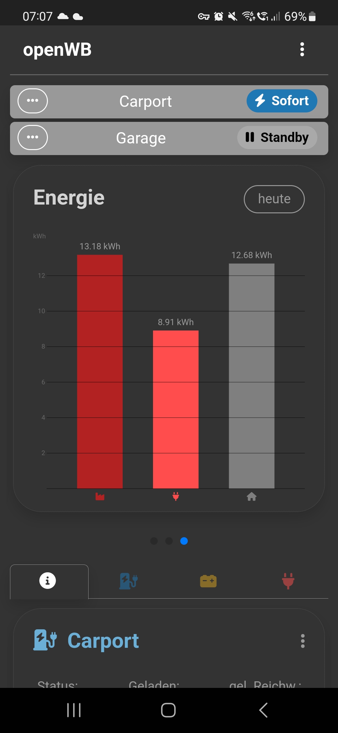

Hallo Claus ,
ist mir gerade aufgefallen .
ggf das Layout bisschen anpassen oder ne Spalte zwischen den 2 Diagrammen machen das das kWh platz hat

Hallo Frank,
Oh stimmt, a die kompakte Ladepunktliste hatte ich gar nicht gedacht. Wird ergänzt.
Das mit dem EV-Wechsel schaue ich mir an.
Gruß,
Claus
Gruß,
Claus
Franknav hat geschrieben: Fr Nov 10, 2023 11:54 am Hallo electron,
Gruß Frank

- Beiträge: 1069
- Has thanked: 1 time
- Been thanked: 67 times
Hallo Meth,
Danke. Ich schaue mal, wie man das sauberer hinkriegen kann.
Gruß,
Claus
Gruß,
Claus
Meth hat geschrieben: Fr Nov 10, 2023 3:32 pm Hallo Claus ,
