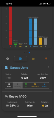

Eine Kleinigkeit:
Hier fehlt irgendwie das geladen.

electron
Beiträge: 1124
Been thanked: 100 times
Re: Colors-Theme 2.0
Beitrag von electron »
Ich habe das gleiche Problem. Die Reichweite wird eigentlich von der openWB berechnet und per Topic geschickt. Seit ein paar Wochen ist der Wert aber immer 0.

electron
Beiträge: 1124
Dieser Wert wird beim Abstecken immer auf 0 gesetzt.

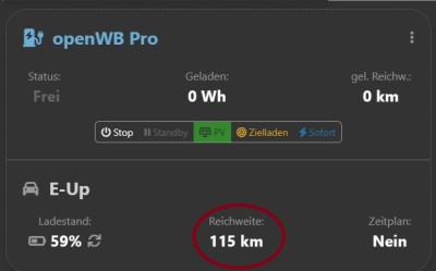

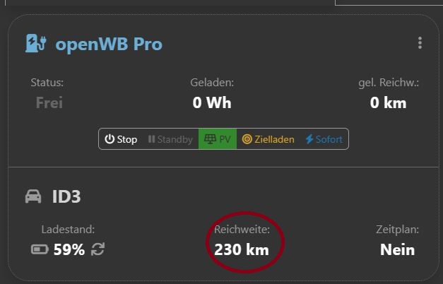

Hallo Saxndi,
Deinen Fehler kann ich NICHT bestätigen, bei mir wir für zwei EVs die Reichweite angezeigt (2023-11-13 15:12:22 +0100 [4c0277247])
EV1 Rechweitenanzeige
EV2 Rechweitenanzeige
Gruß Frank

electron
Beiträge: 1124
Hm, interessant. Vielleicht hängt es ja vom SOC-Modul ab, ob die Reichweite berechnet wird oder nicht.
