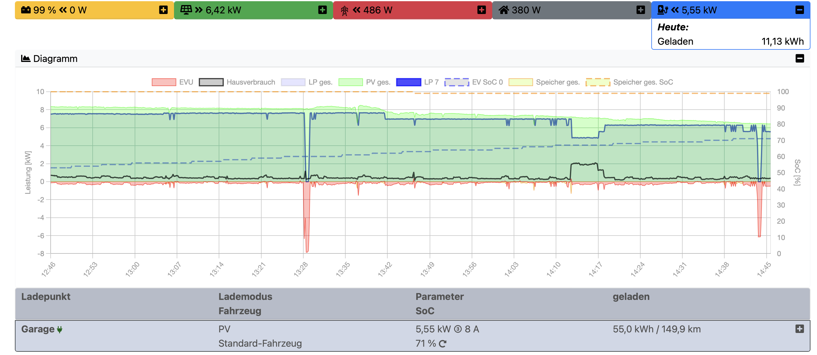

Bei mir wird die Ladung grundlos so ca alle 75 Minuten unterbrochen. Zusätzlich stimmt die Anzeige der geladenen Energiemenge oben
rechts auch nicht.

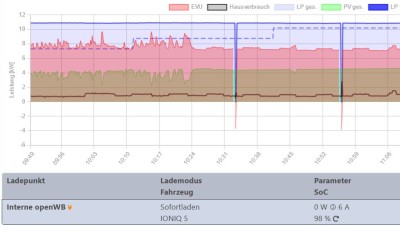

Das Unterbrechen der Ladung habe ich auch im "Sofortladen":
Im Ladeprotokoll erscheint dann auch nur die Ladung nach der letzten Unterbrechung.
Dadurch ist das ganze Ladelog unbrauchbar für weitere Auswertungen wie z.B. die monatlichen Kosten.

Robeck hat geschrieben: Mo Sep 25, 2023 12:48 pm Bei mir wird die Ladung grundlos so ca alle 75 Minuten unterbrochen. Zusätzlich stimmt die Anzeige der geladenen Energiemenge oben
rechts auch nicht.
Der "grundlose Grund" wird in den Logdateien zu finden sein.
