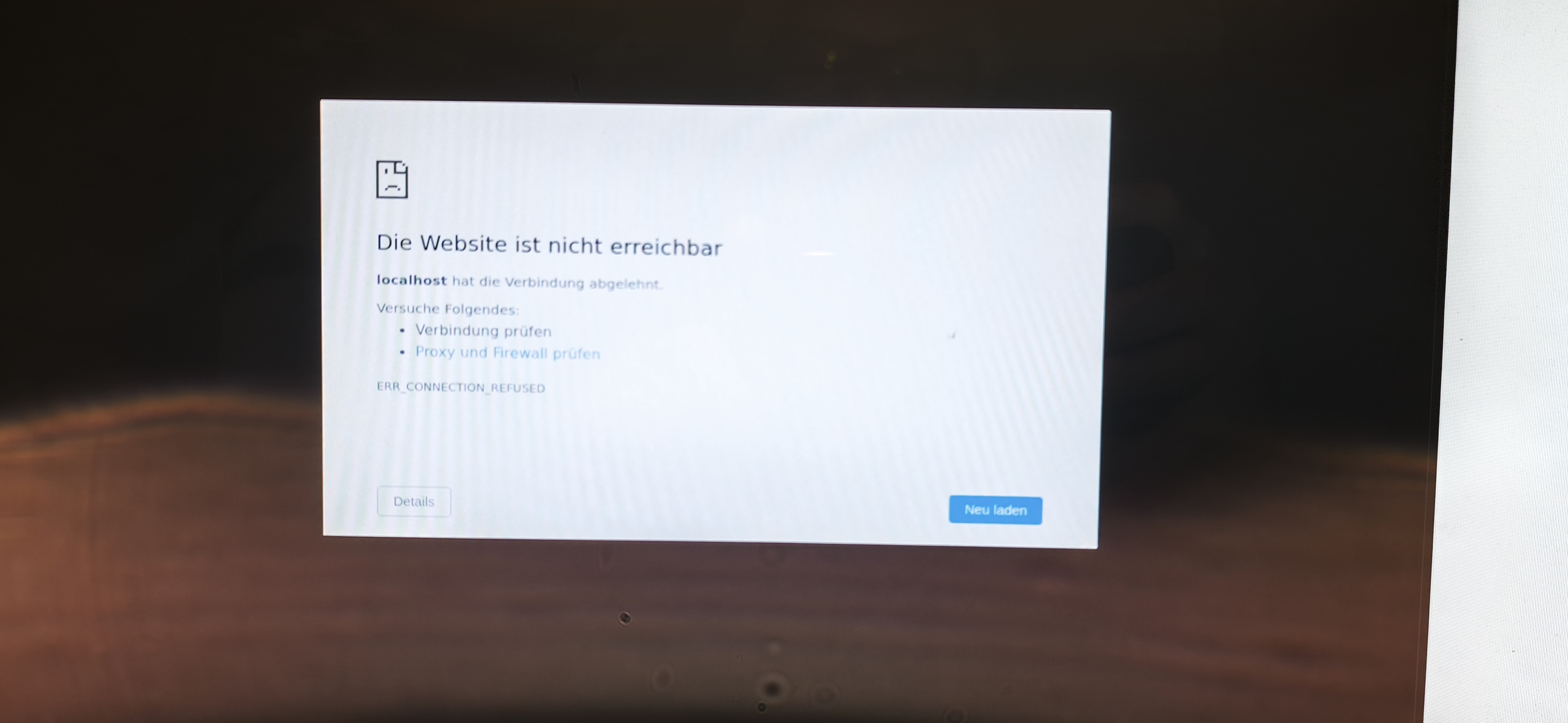

nach jedem Neustart bzw. ausschalten und wieder einschalten startet der Weberver nicht mehr.
Die openWB ist im Netzwerk mit ihrer IP-Adresse sichtbar.
Installiert ist das Image 2.1.9 Patch 1

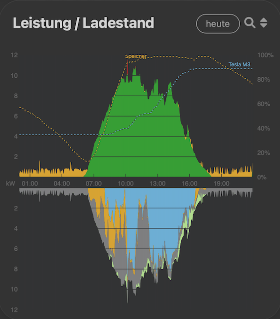

ich habe im Winter auf die neue Software 2.x umgestellt. Aktuell 2.1.9-Patch.1.
Seit dem beobachte ich bei der Ladepriorität in der Speichersteuerung "Nach SoC des Speichers" (bei mir 95%) im PV-Modus, wenn ein Auto lädt und der Hausspeicher seinen SoC erreicht hat, dass zusätzlich aus dem Netz bezogen und geladen wird, statt nur den PV-Überschuss zu nutzen, wie ich es erwarten würde. Das habe ich an mehreren Tagen beobachtet.
Bildschirmfoto 2026-03-28 um 21.53.51.png (120.91 KiB) 1525 mal betrachtet
Heute waren die Bedingungen erneut so gut sonnig und das Auto musste geladen werden, dass ich in dem Moment, als dieses Phänomen einsetzte, die Ladepriorität auf "Fahrzeuge" umgestellt habe. Wie man sieht, wird die Ladeleistung anschließend sehr gut an den zur Verfügung stehenden PV-Überschuss angepasst.
Bildschirmfoto 2026-03-28 um 21.55.23.png (153.8 KiB) 1525 mal betrachtet
Ich möchte im PV-Modus gerne die Ladepriorität "Nach SoC des Speichers" ohne Netzbezug nutzen. Welche Einstellung(en) beeinflussen/bedingen dieses Verhalten noch?

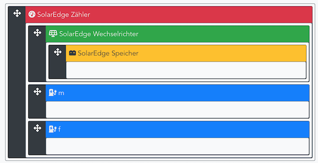

Welche Hierarchie im Lastmanagement?
Bildschirmfoto 2026-03-28 um 23.27.35.png (56.23 KiB) 1525 mal betrachtet

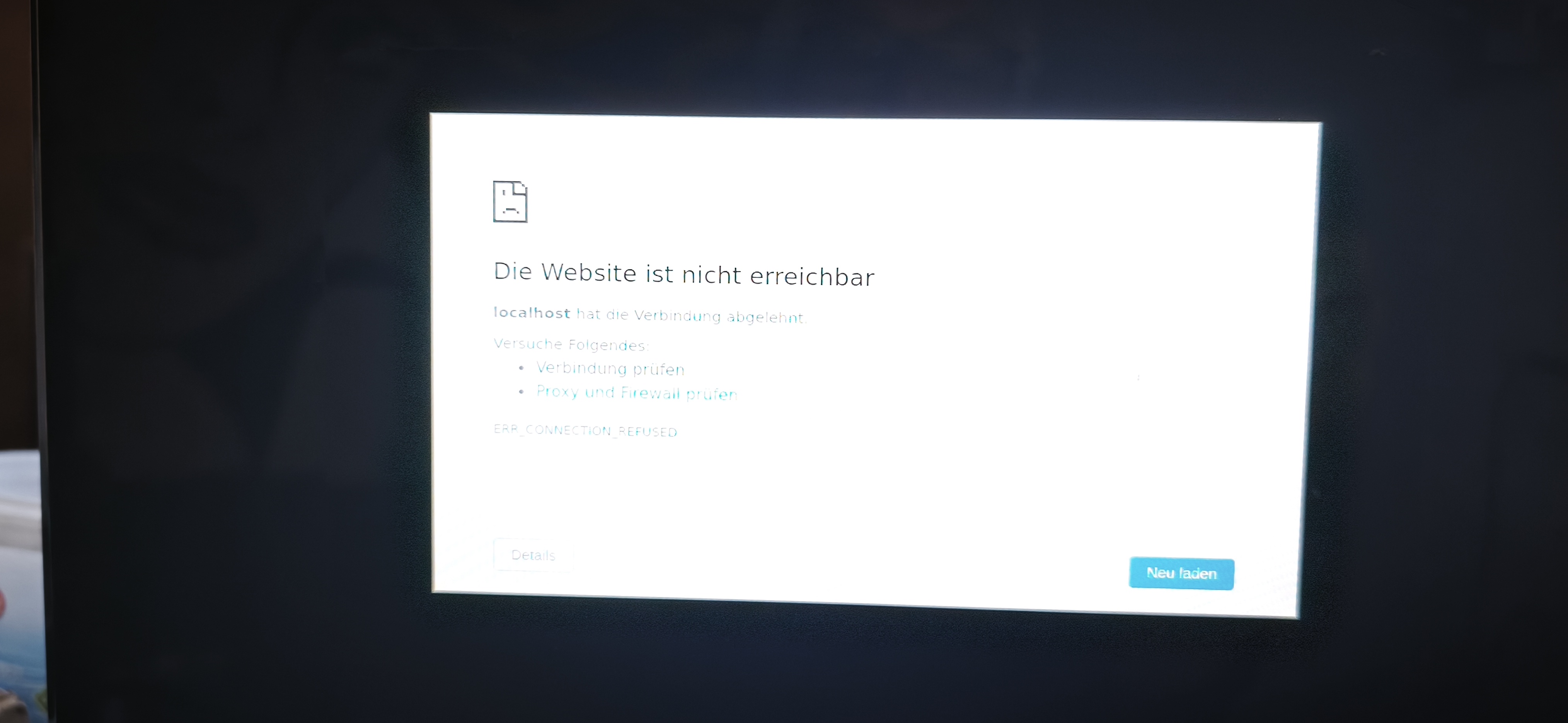

Und wieder...
Anzeige am internen Display
(1.22 MiB) Noch nie heruntergeladen
(985.24 KiB) Noch nie heruntergeladen
Kann denn niemand helfen?
Liegt es am Image oder verwende ich falsche Teile für einen sicheren Betrieb?

Bis her betreibe ich nur den Raspberry mit dem Display und binde meine PV-Anlage ein.
Da ist kein besonderer DIY-Teil.
Der Raspberry ist mit einer IP-Adresse im Netzwerk, das Web-Imterface nach einem Neustart nicht aufrufbar!

Gut, wenn du es geschafft hast, eine SD-Karte mit dem OS und der openWB-Software zu bespielen, sollte dieser Punkt hier:
dich eigentlich vor keine allzugroßen Probleme stellen und du könntest etwas spezifischer fragen. Was mich hier ein bisschen verunsichert ist, ob du auch die korrekte IP hast. Schließ doch mal einen Monitor an und kuck, was da drauf angezeigt wird, wenn er bootet.
