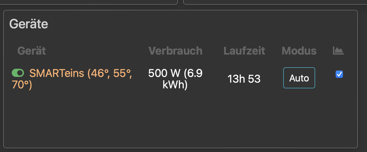

Kann mann auch die Temperatur vom My PV Heizstab mit auslesen und bei Geräte mit Anzeigen? Laufzeit würde mich da weniger interessieren.
electron
Beiträge: 1162
Been thanked: 122 times
Re: OpenWB Theme und anderes selbst anpassen?
Beitrag von electron »
Ich kenne mich mit den Temperaturdaten bei den Smarthome-Devices leider nicht aus.
Ich sehe, dass pro Device bis zu drei Temperaturen ans Frontend geliefert werden können.
Weisst Du, in welchem Parameter in Deinem Fall die Temperatur übertragen wird?

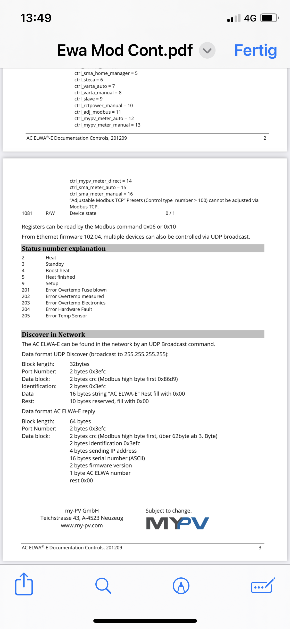

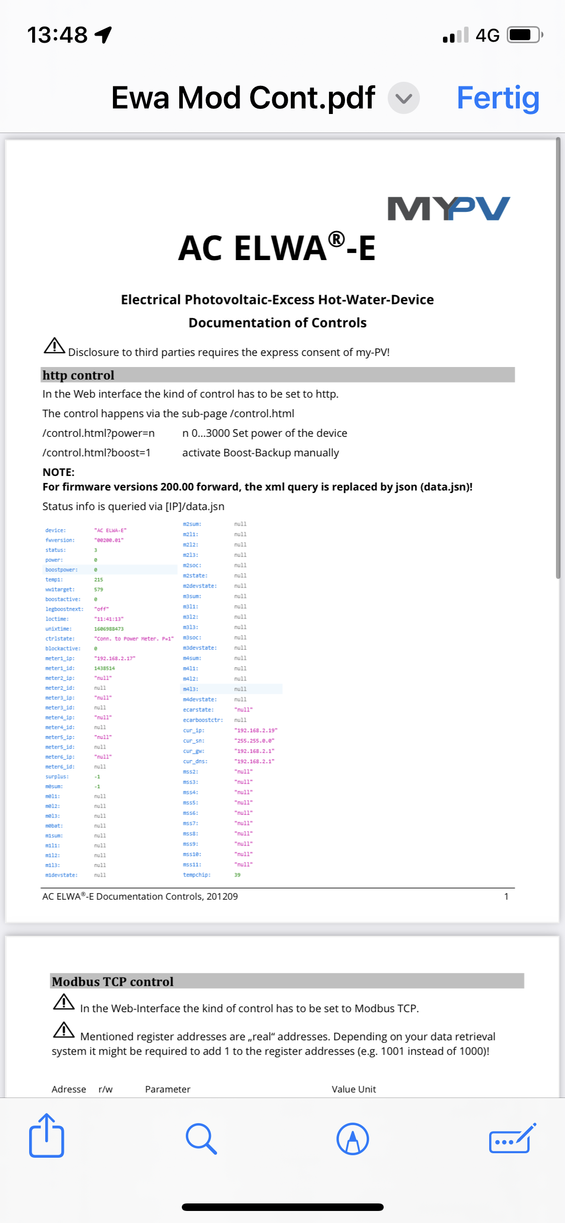

Leider nein. Kann mann es vielleicht auswählbar machen welche mann von den dreien sehen will es gibt ja auch von my Pv den Ac Thor 9s und da kann mann drei Temperaturen haben. Weil mann ja da drei Heizstäbe anschließen kann. Bei dem my PY Elwa gibts dann halt nur eine. Wird bestimmt das selbe Protokoll für beiden Geräten sein.
LockeAG
Beiträge: 14
Registriert: Sa Dez 31, 2022 12:08 pm
Beitrag von LockeAG »
[attachment=0
Hilft das

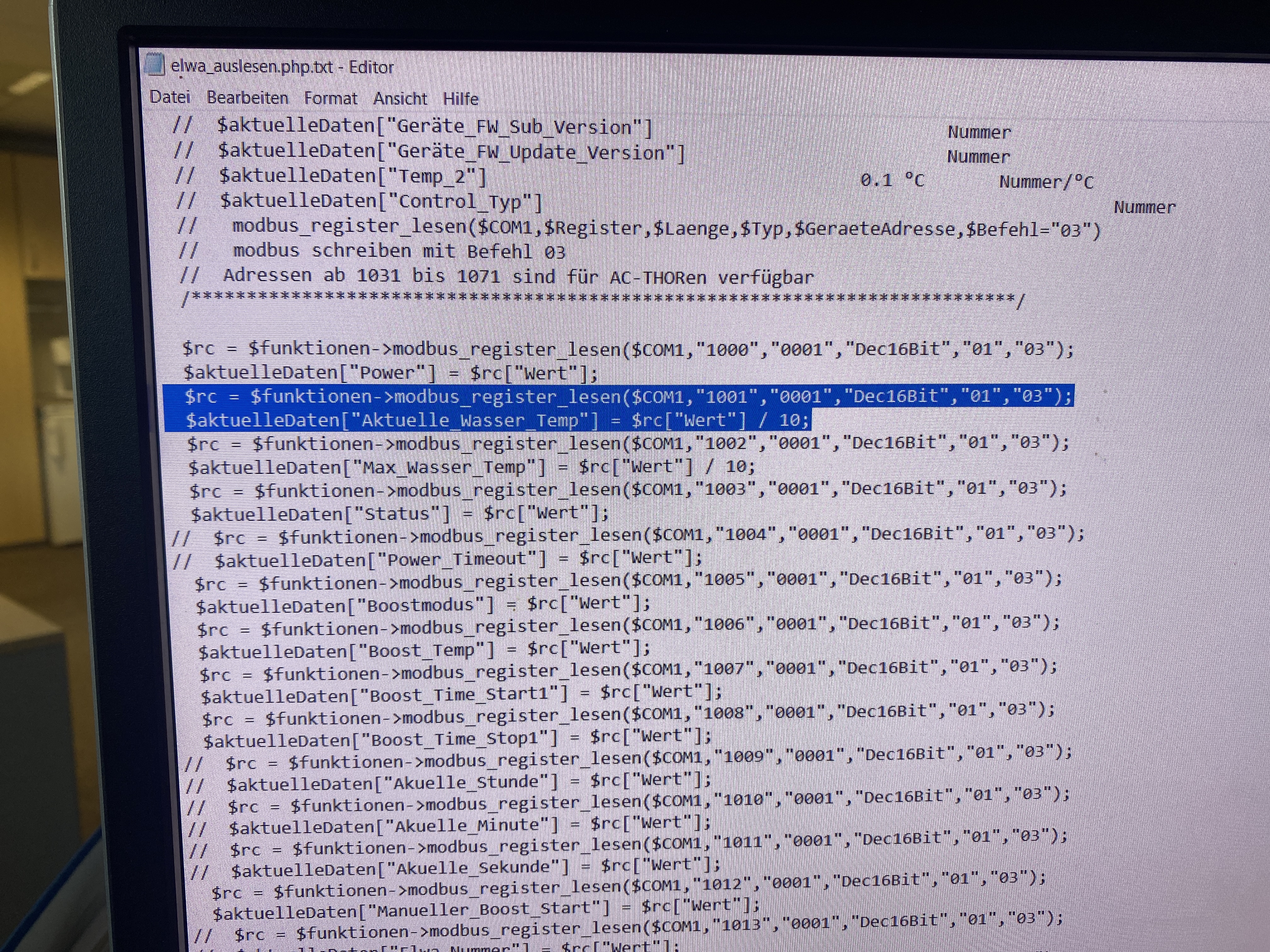

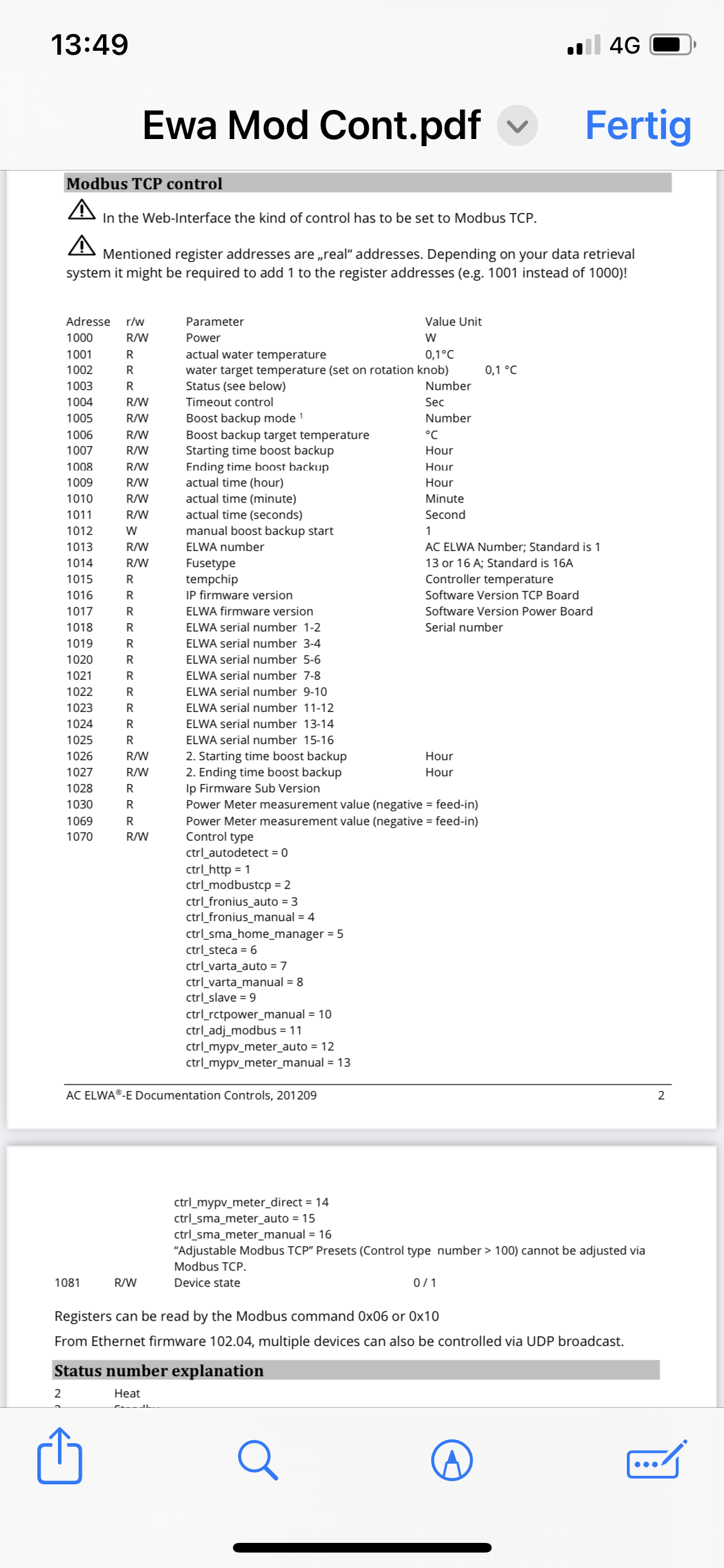

Wie sie denn das aus was du auslesen kannst. Hab da leider keine Erfahrung drin. Hab noch was an doku gefunden. Da wird ein Register 1001 Ausgelesen für die Temperatur.
Gibt paar Beiträge im Netz dazu.
