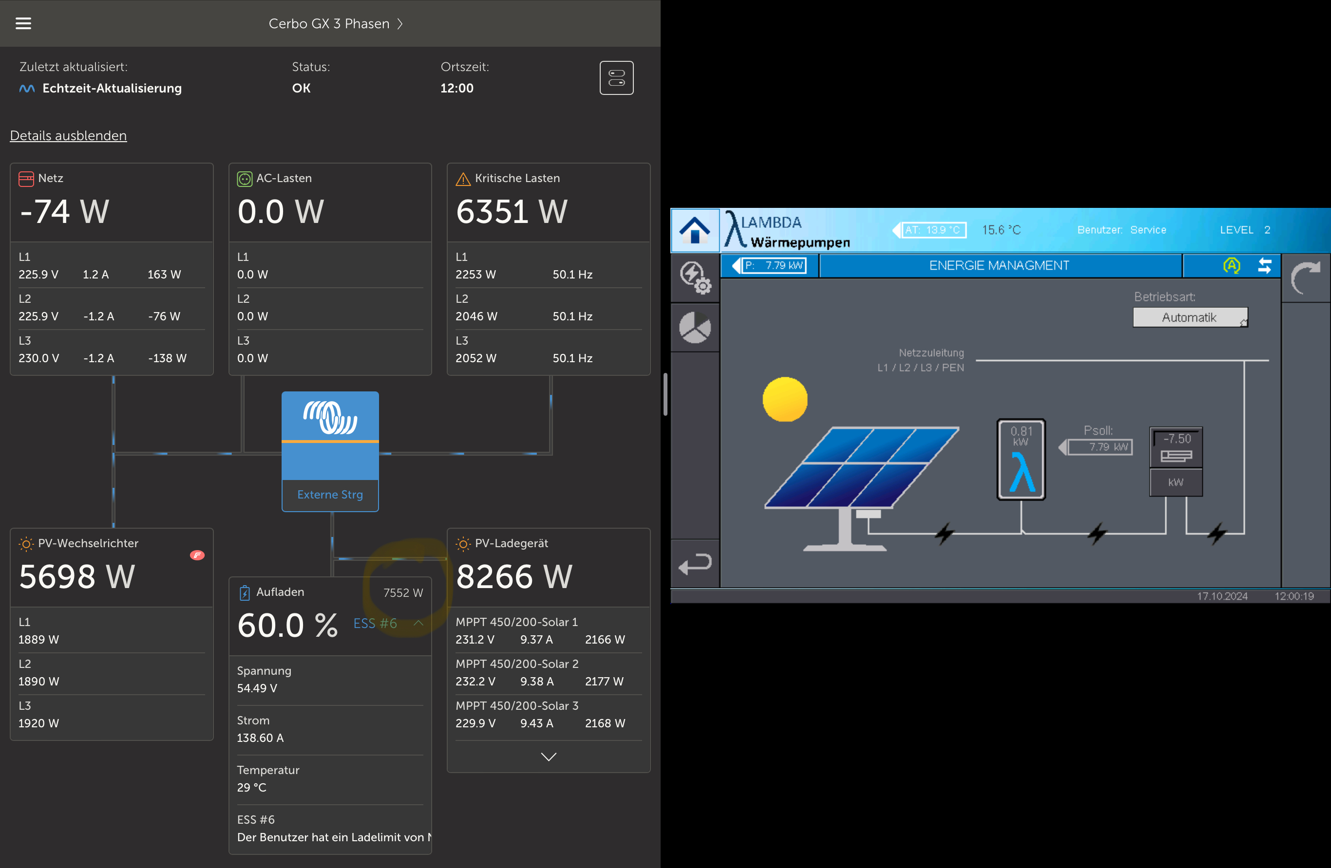

Ich kann den Übersdchusswert bei meiner Konstellation irgendwie nicht nachvollziehen.
Am ehesten kommt er an das PV-Ladegerät von meinem Victron System ran.
Habt ihr eine Idee? Kann man den Wert irgendwo ändern?

Ich glaube ich habe den Wert jetzt gefunden. Es ist die Ladeleistung des Akkus.
Kann man das auf den EVU Zähler ändern?

Du hast in openwb und in lambda eine Einstellung was zu übertragen ist:
Hier die drei Möglichkeiten in openwb:
Überschuss als positive Zahl übertragen, Bezug negativ
Bezieht sich auf die Modbusadresse 102, wie ist Überschuss zu übertragen.Muss in der WP (Konfiguration E-Manager) genau gleich eingestellt sein.
Lambda -> OpenWb
Pos E-überschuss -> Überschuss als positive Zahl übertragen, Bezug negativ
Neg E-überschuss -> Überschuss als negative Zahl übertragen, Bezug positiv
E-Eintrag -> Überschuss als positive Zahl übertragen, Bezug als 0
Was hast du im labda Smarthomebereich eingestellt und was zeugt dir openwb im smarthomelog an ?

danke für die Info. Gerade beim Screenshot machen ist mir was aufgefallen. Ich habe „Batteriespeicher vorhanden“ angehakt. Damit nimmt er scheinbar die Daten vom Speicher anstatt vom EVU.
Grüße!

das Problem besteht doch weiterhin. Meine Einstellungen sind folgende.
Lambda: Neg. E-Überschuss
OpenWB: Überschuss als negative Zahl übertragen, Bezug positiv
Es ist immer noch so, dass was in die Batterie rein oder raus geht als Überschuss oder Bezug angesehen wird.

wenn der Akku voll ist, stimmt die Einspeisung soweit. Während der Akku geladen wird ist es das was in den Akku geht. Ich hätte erwartet das
der Überschuss der in den Akku geht dann ignoriert wird. Bzw. einfach das EVU Meter den wert ermittelt.

Du kamnst mit maximaler Speicherladung und Einschaltsoc arbeiten. Dann wird der Überschuss der in die Barrerie geht nicht an lambda hemeldet.
Gruss Olivet
