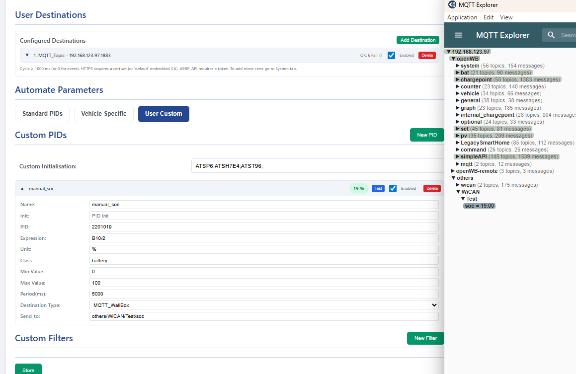

ChristophR hat geschrieben: Mi Mär 25, 2026 6:53 pm Alles nur im WiCAN:
- Prüfen, ob unter Settings MQTT aktiv ist, und die openWB angegeben, wie ich gerade geschrieben habe.
- Protokoll muss auf AutoPID stehen.
- Als Topic für den SOC wählst Du: /others/WiCAN/Test/soc
Dann schaust Du mit mqtt-explorer, was dort ankommt.
Generell Fragen beantworten und freiwillig möglichst viele Informationen zum aktuellen Stand liefern, sonst kann man nicht helfen.
Im Zweig /others kann man machen, was man will, da kann man Topics auch wieder löschen.
Danke für den Tipp mit dem "other", das hat mir die KI nicht als Tipp verraten :-(
Auto hat 18% lt. Hyundai App, 19% lt. WiCAN
im MQTT landen ebenfalls die 19% (ohne Prozent-Zeichen)
2026-03-27 16_14_44-MQTT Explorer.png (66.73 KiB) 3116 mal betrachtet
Gruß Nicolas

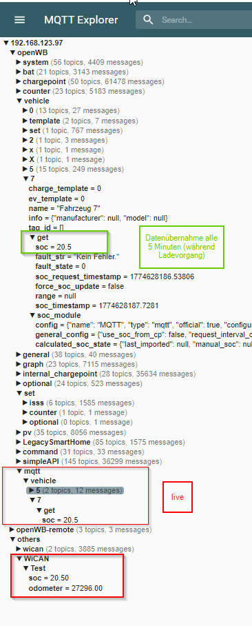

ich hab's hinbekommen und auch kapiert.
der Hinweis mit dem 2ten Pfad im MQTT hat's gelöst.
im MQTT Explorer unter
openWB/mqtt/vehicle/<id>/get/soc wird der LiveWert angezeigt
operWB/vehicle/<id>/get/soc kommt der Wert nur alle x Minuten bei aktivem Ladezustand (entsprechend Einstellung)
Da ich wohl nie die 5 Minuten gewartet habe, hatte ich nie gesehen, dass die richtigen Werte ankommen.
2026-03-27 17_19_48-Clipboard.png (38.71 KiB) 3105 mal betrachtet
Gruß Nicolas
